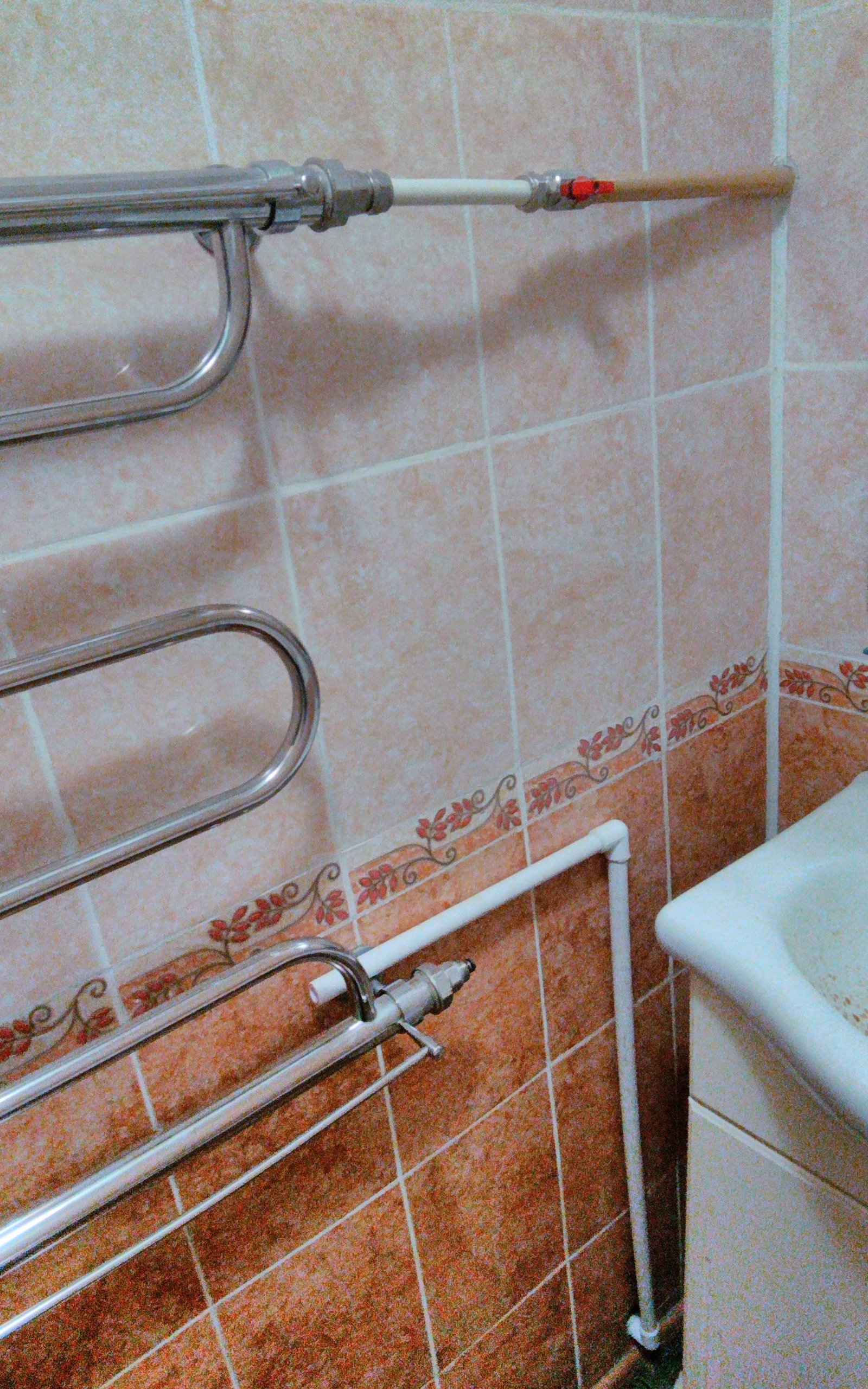

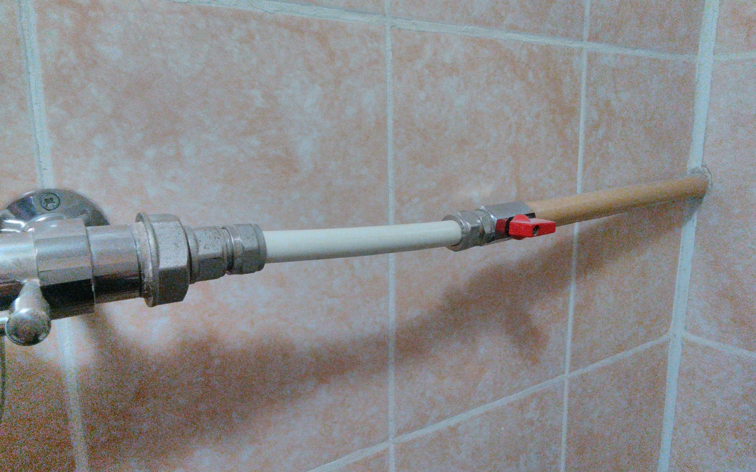

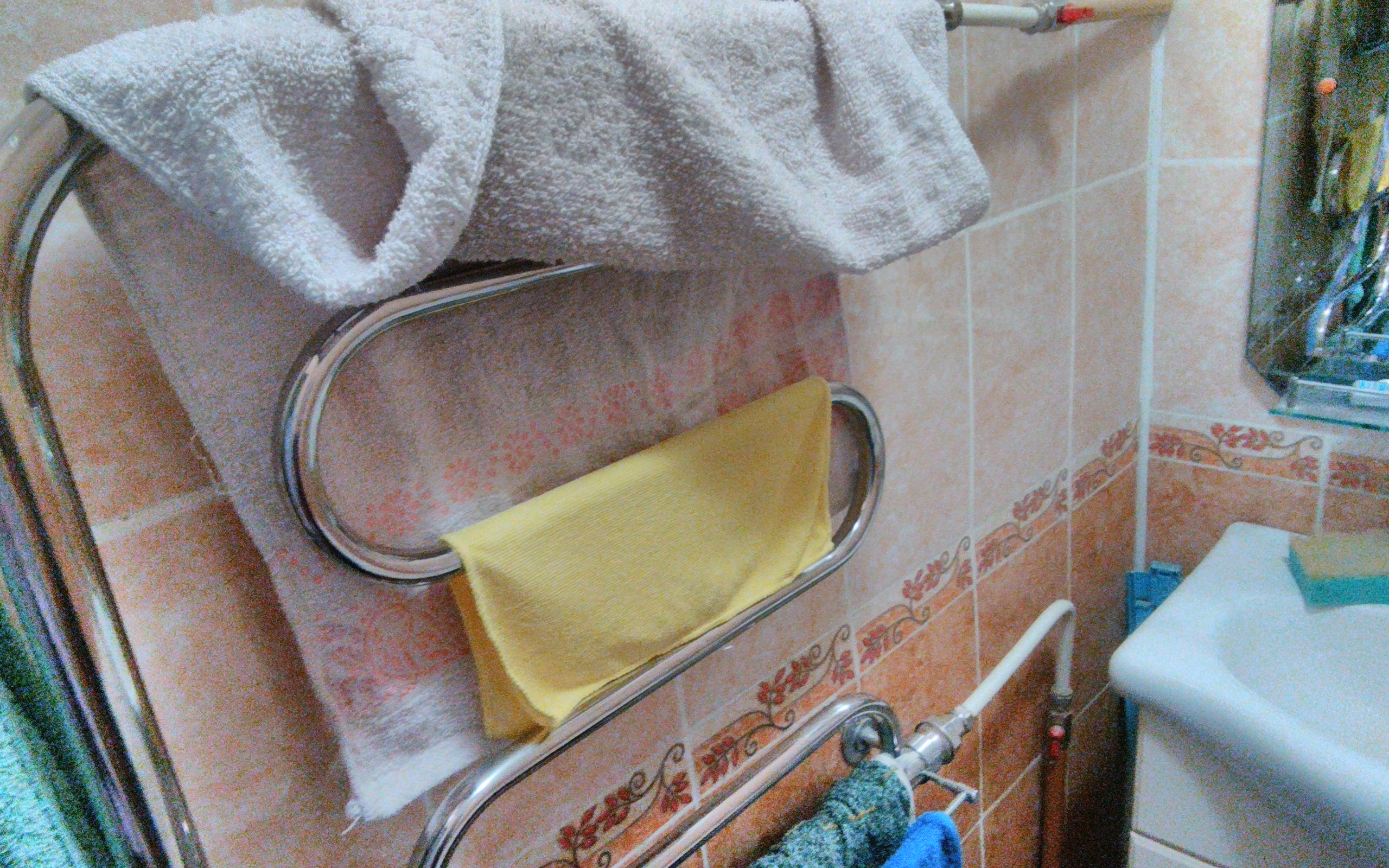

09.10.2019 в 17:02:57
Mazayac, спасибо. Поменяли только нижнюю трубу, потому что на ней со стороны сушилки им неудобно было нарезать резьбу, поэтому всю трубу до ПС в ванной отрезали. Верхнюю не стали менять - "мы меняем только общие трубы".
В общем, поменяли змеевик в сушилке на полотенцесушитель (на полу). Два ПС, получается, подключены, как и раньше, последовательно. Краны сделали на выводах из стояков (в сушилке). Поэтому решили не делать у ПС в ванной отдельный кран, т.к. краны есть на выводах стояков. Всю арматуру в сушилке они сделали свою.

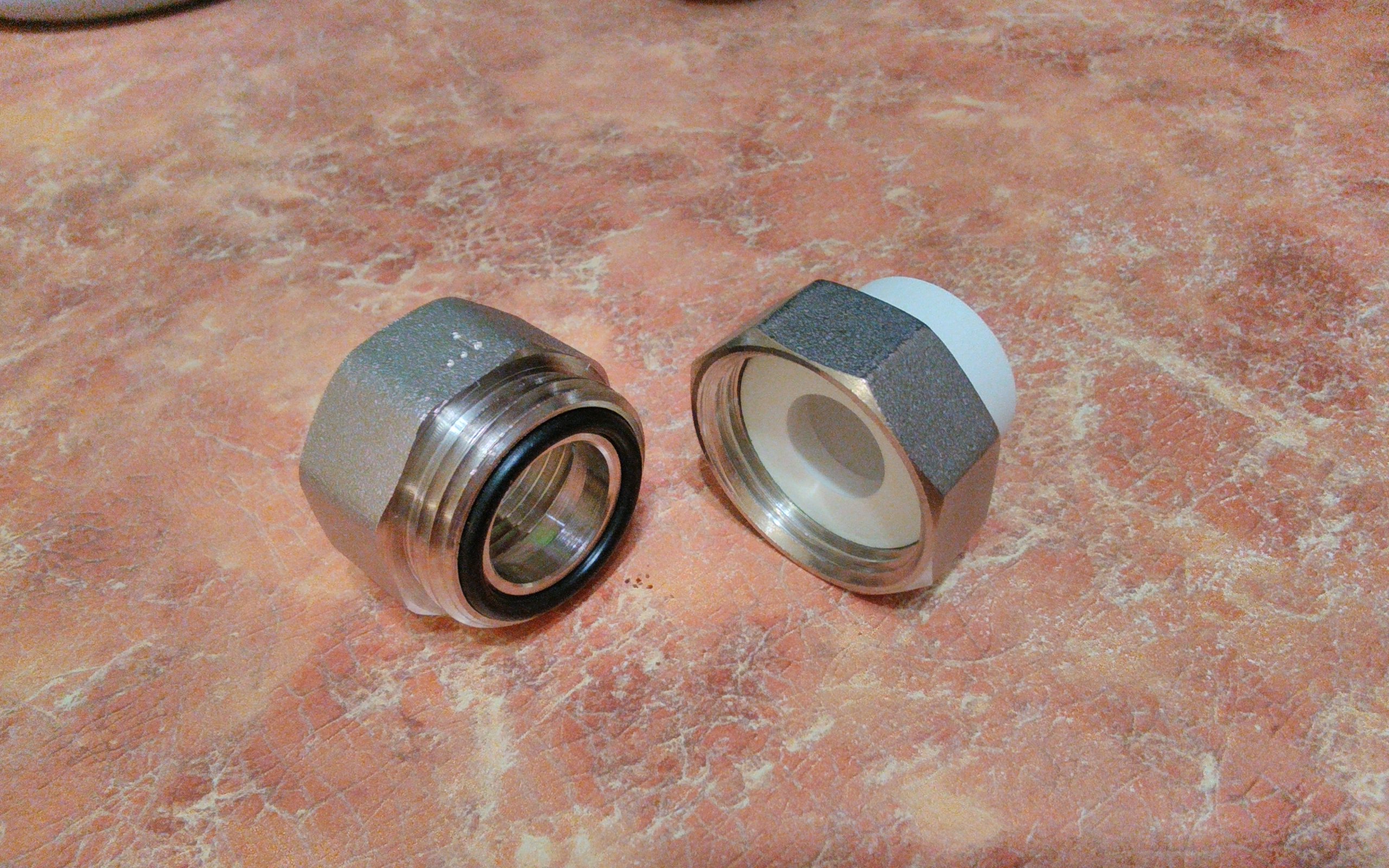

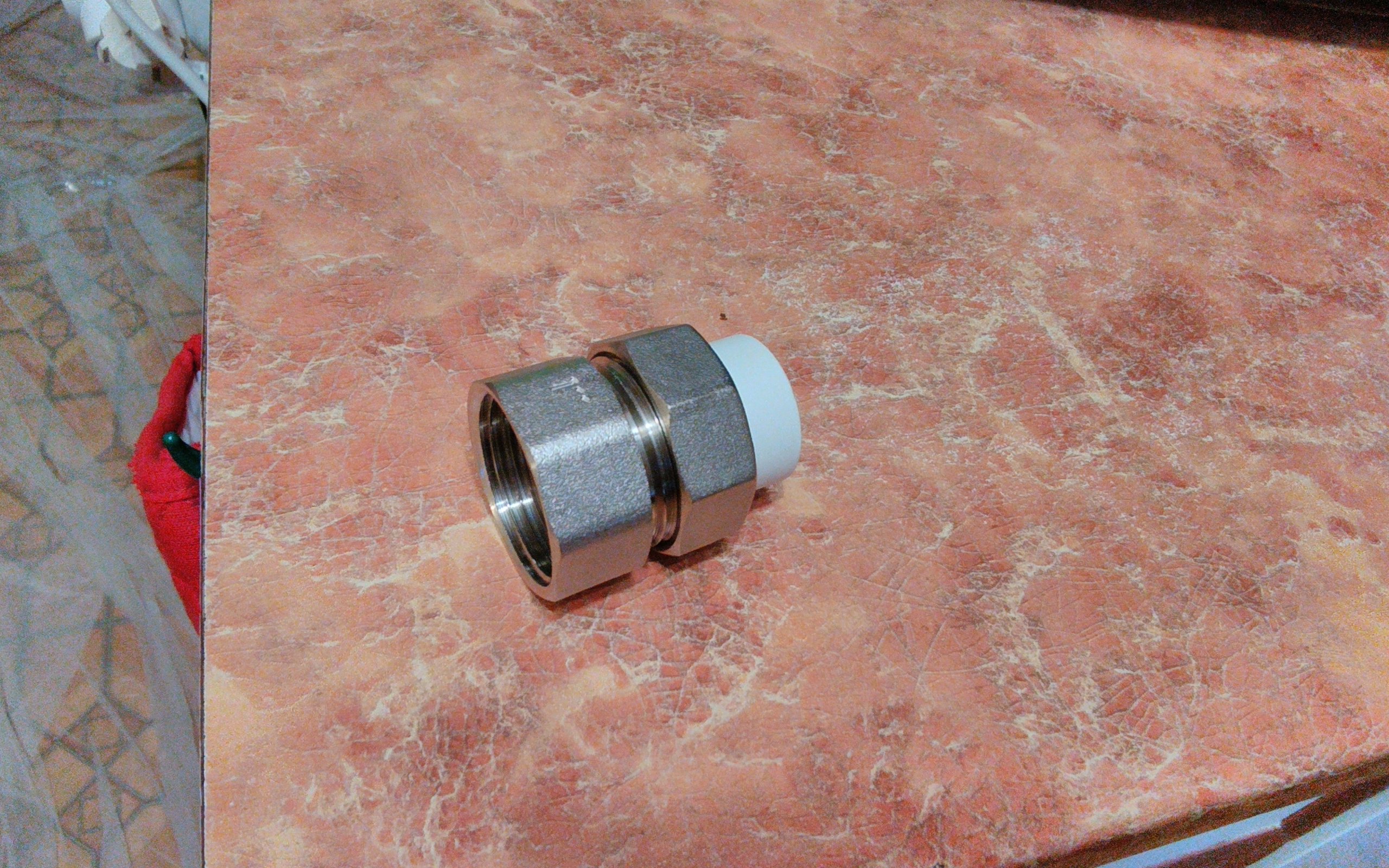

Mazayac, вот такое разъёмное соединение производства Валтек
совсем плохо для соединения 1-дюймовой внешней резьбы ПС в ванной и 20мм-трубы ПРР (в смысле, последующих протеканий после сезона отопления)?
Если так, то есть приемлемое по цене соединение? Была в магазине полностью металл. американка прямая 1", но за 500р., Да к ней ещё муфта нужна. Был вариант ещё - специальный вывод под ПС за 300 с лишним р. К ней тоже нужна муфта, как я понял...

rudentsov, нельзя эту разъёмную муфту на горячую воду ставить.

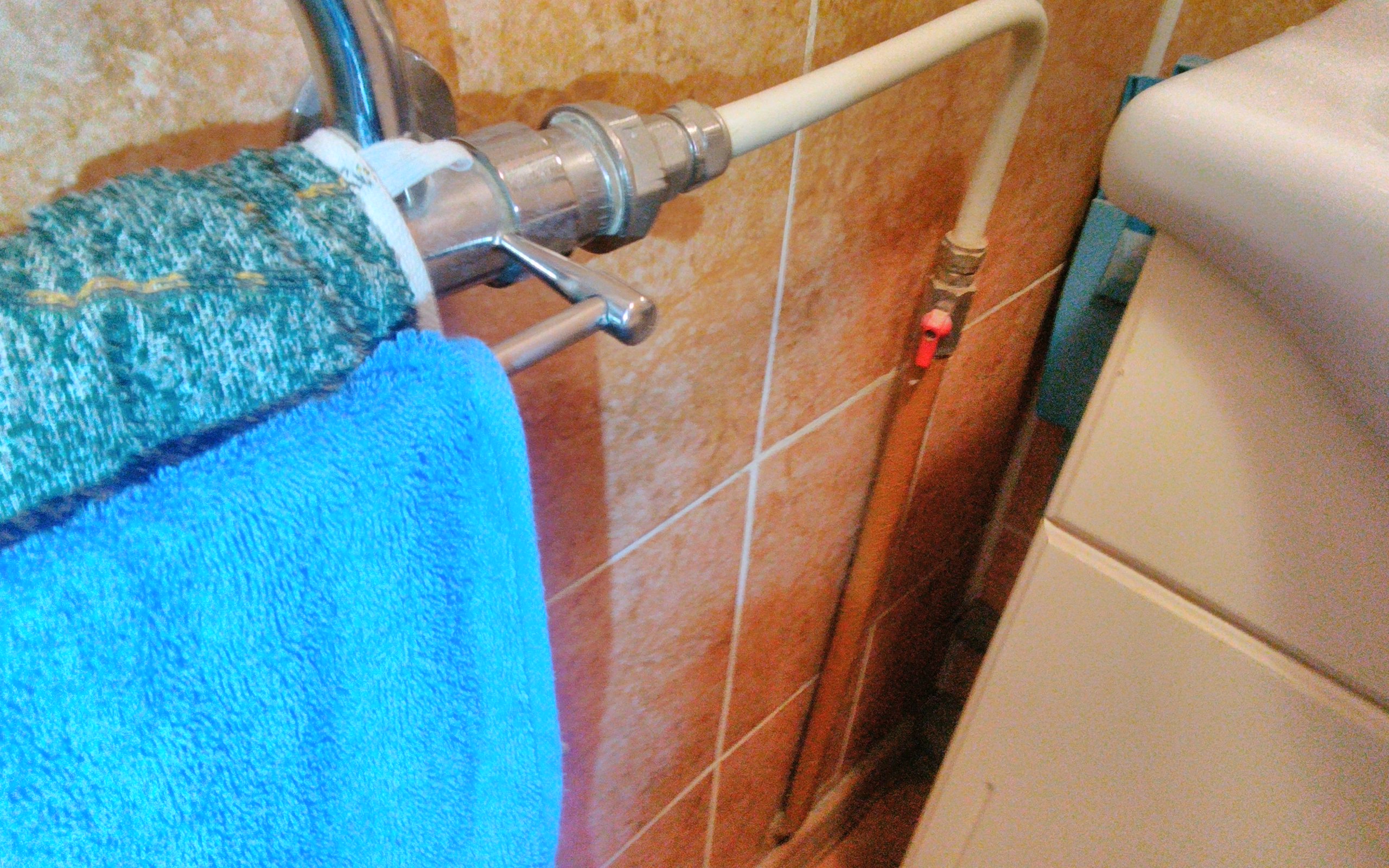

09.10.2019 в 21:01:22
Mazayac, такой вариант правильный?
Mazayac
Mazayac
Регистрация: 12.05.2009
Сообщений: 20612
10.10.2019 в 09:32:24
rudentsov, для соединения 1" ПС с ППР трубой 20мм есть два варианта, в каждом три детали:
  1. Муфта переходная 1" - 1/2" (ВР - ВР) ---- "американка" 1/2" ---- муфта комбинированная ППР с наружной резьбой
  2. Муфта переходная 1" - 1/2" (ВР - НР) ---- "американка" 1/2" ---- муфта комбинированная ППР с внутренней резьбой
Есть ещё третья комбинация, где "американка" с наружными резьбами с двух концов, но её посложнее найти в продаже.

муфта комбинированная ППР с внутренней резьбой - не могу найти такую муфту, видимо расхватывают быстро
