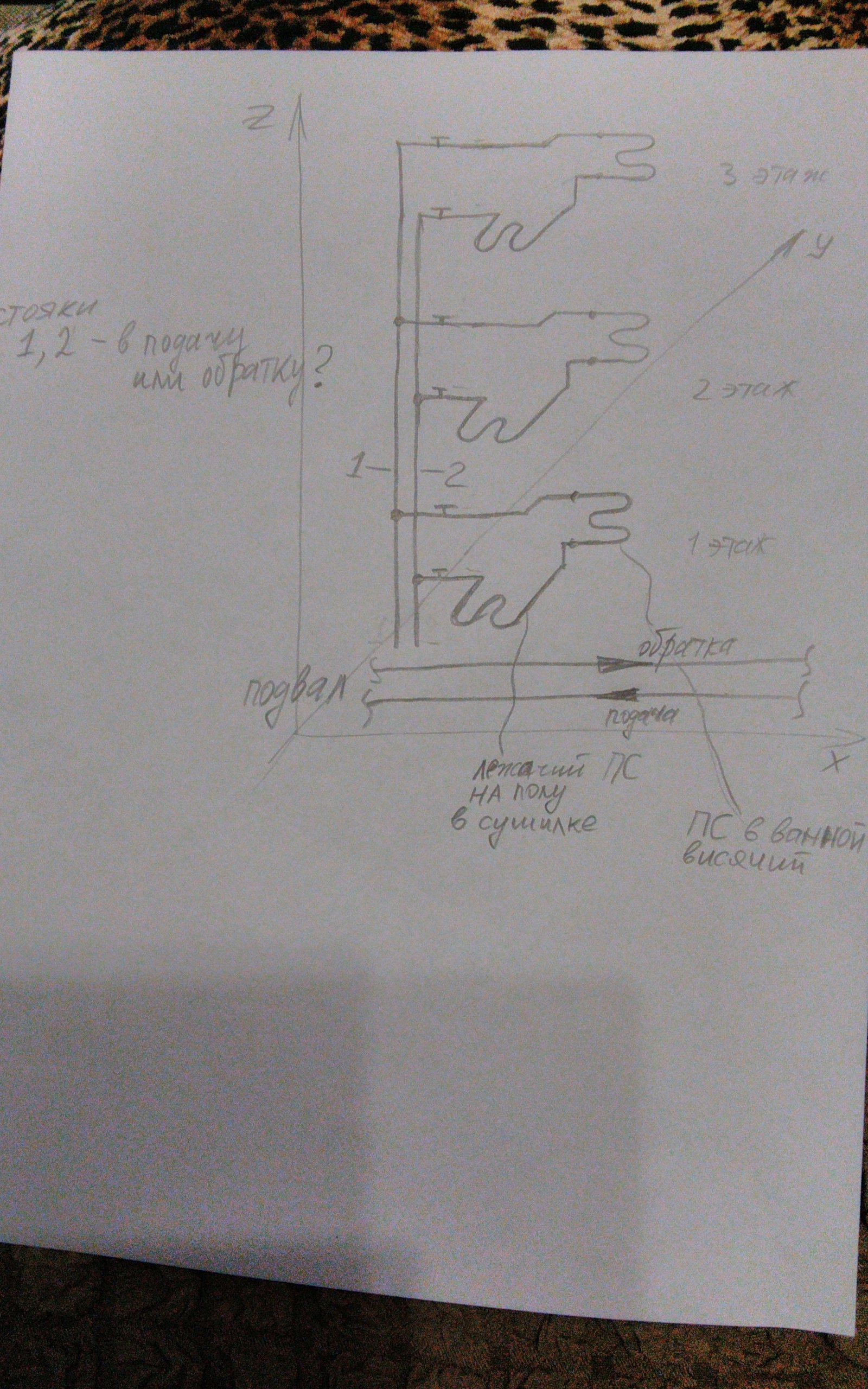

Хочу проконтролировать монтажников, чтоб правильно подключили стояки ПС. На рисунке стояки 1 и 2 - какой нужно в подачу подключать, а который в обратку, подскажите пожалуйста?
Mandalore105
Mandalore105
Регистрация: 23.10.2017
Сообщений: 967
10.10.2019 в 15:16:48
rudentsov, естественно 1 подача, 2 обратка, но дело не в этом, а чтобы не шаровые были, преднастройка.

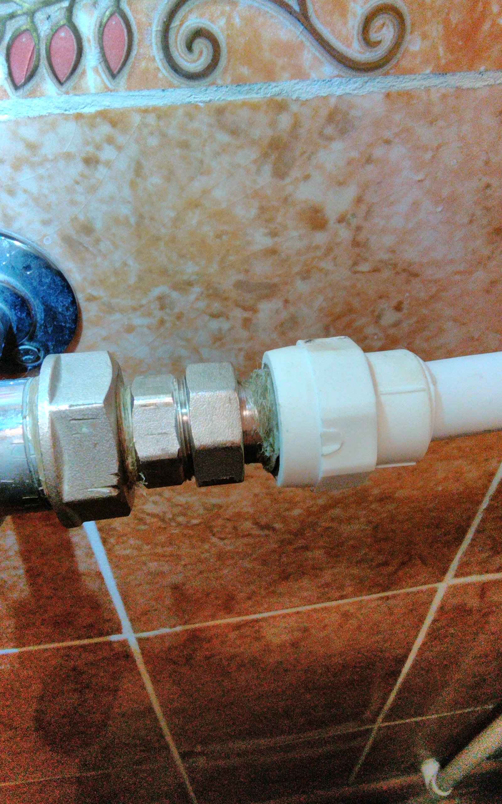

10.10.2019 в 17:02:49
Mazayac, оцените, пожалуйста :)
Мастера забацали, пакля торчит :mad: . Убеждали "зачем тебе такие навороты. Если потечёт, то мы говорили поставить тебе нашу американку, но ты не согласился. Потечёт муфта - как ты её потом заменишь, только пайкой новой".

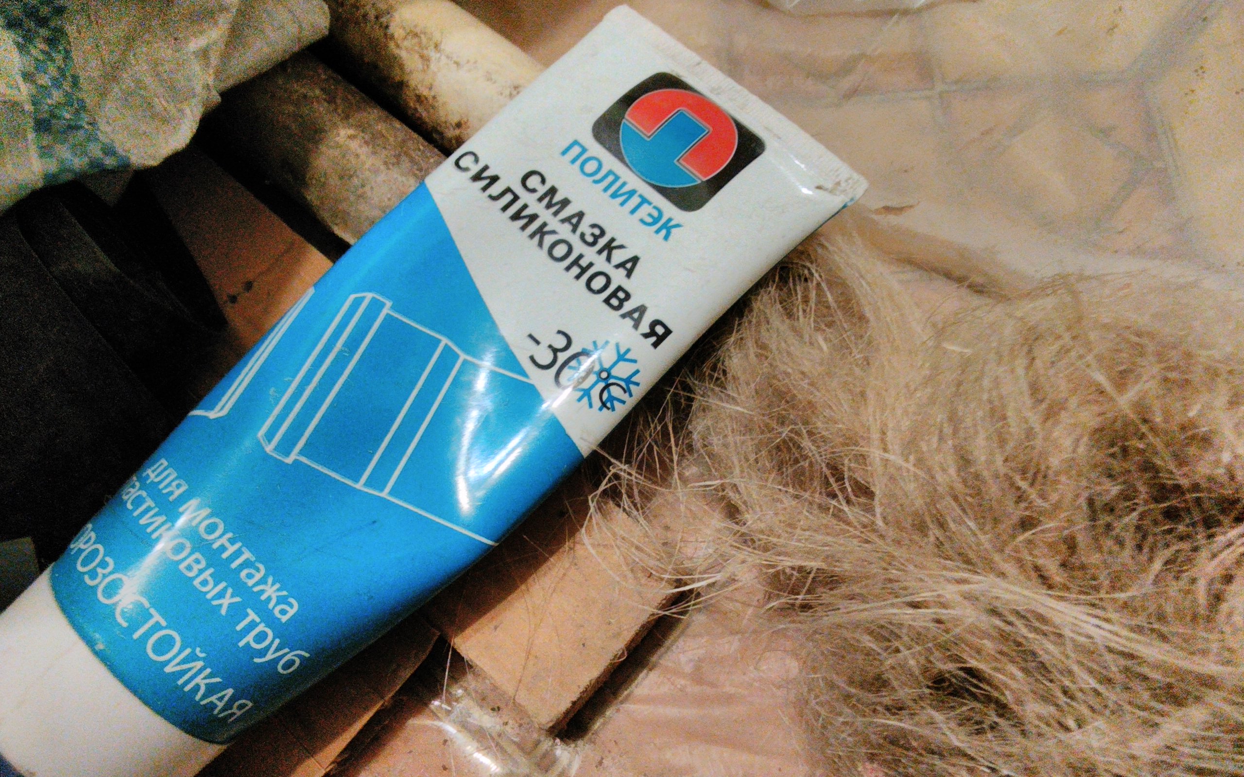

Вот этой смазкой они намотанный лен мазали при упаковке, а тюбик с льном забыли забрать. Что-то эта смазка не застывает на воздухе.

Такое ощущение, что прежняя паста, которой они обычно пакуют, закончилась, и они взяли то, что попалось под руку :a А может они специально так сделали, так как я вчера отказался ставить их пластиковую американку :) В общем, надеюсь, я поступил правильно, но результат меня не очень теперь радует, надеюсь, что не потечёт это соединение...

rudentsov написал: Вот этой смазкой они намотанный лен мазали при упаковке, а тюбик с льном забыли забрать. Что-то эта смазка не застывает на воздухе.
rudentsov, это смазка для сборки канализационных труб, а не для паковки резьбы (что очевидно даже вообще не умеющему читать человеку).
Ничего комментировать больше не буду, чтобы не злиться, ибо вся тема с первой же страницы - описание лютого трэша и угара.

Mazayac, Я стараюсь не расстраиваться, потом все равно верхнюю трубу будем сами делать, а нижнюю перепакуем. Я помню, у них обычная паста уже заканчивалась, но вот не мог я подумать, что они мне такую подставу сделают сегодня. Алексей, я понимаю, что обычной критики мало, тут чистое нарушение технологий и выполнение сантехработ не квалифицированными людьми, и понимаю, что желания обсуждать такую работу у профессионала не появится.
С другой стороны, повезло, что они забыли тюбик, и теперь я уже не сомневаюсь, кто они такие.
Все же пишите, по возможности, даже бранные слова полезны.
Завтра буду звонить их начальству, меня уже достали эти работники :mad:

Может я слишком придирчивый? И этот силикон не протечет?
