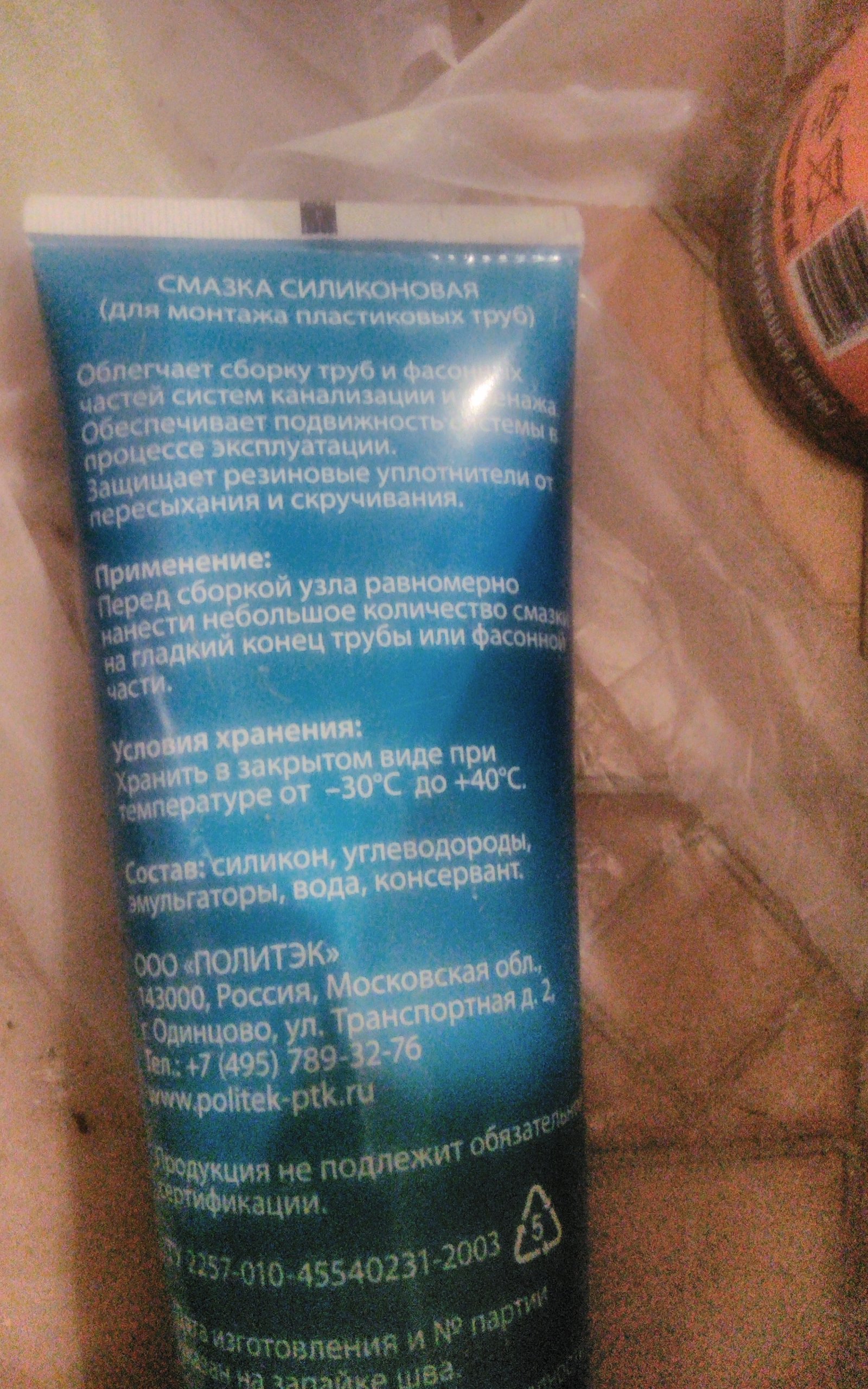

rudentsov написал: Вот этой смазкой они намотанный лен мазали при упаковке, а тюбик с льном забыли забрать. Что-то эта смазка не застывает на воздухе.
rudentsov, "Дебилы, бл.." (С) С.Лавров PS А силиконовой смазки для анального секса из сексшопа у них не завалялось? У п....сов должна быть в наличии.

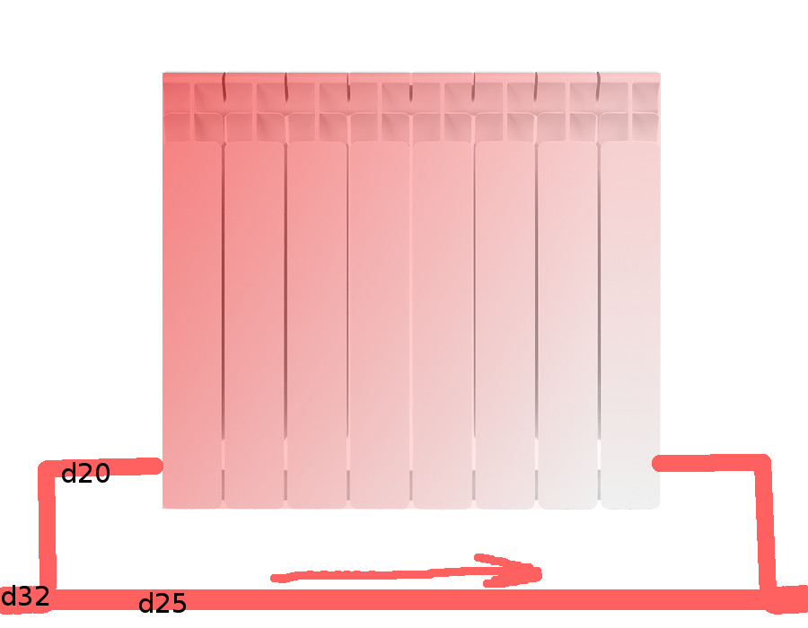

rudentsov написал: Отопление дали несколько дней назад, если не считать протечки из-за ошибки "мастеров", то пока тьфу тьфу, не течёт ничего
  1. А батареи греют? У всех? Все секции?
  2. Цветочки могут всплыть счетами за отопление по домовому теплосчетчику.
BV, Владимир, да, тут только черный юмор и к месту. Переделывать я наверное им не доверю. Хорошего уже не жду от них. Или все же пусть переделают? Это соединение теперь потечёт? Или все же будет нормально?

BV написал: А батареи греют? У всех? Все секции?
Топят пока ещё не в полную силу, даже ниже среднего, на улице выше 10 градусов. Наблюдается градиент - левая сторона теплее правой градусов на 5, верхняя теплее нижней тоже градусов на 5 (примерно линейный градиент, и вообще сложно сказать разницу точно). Получается, что правый нижний угол самый прохладный. Как у других - пока неизвестно.. В зале и на кухне средняя температура батарей на 5-10 градусов холоднее, чем в спальне. Но это и понятно, на кухне и в зале - обратка (у соседей 4 батареи чугунные)

Mazayac написал: это смазка для сборки канализационных труб, а не для паковки резьбы (что очевидно даже вообще не умеющему читать человеку).
Выведал секрет у них дедовский - паклю мазать мылом - альтернатива канализационной смазки, которая также норма для них. А если без шуток - надеюсь не потечёт ничего :) ... Дали отопление в полотенцесушители, не течёт.
