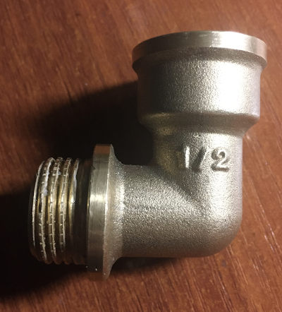

Есть задача вкрутить вo встроенную в стену трубу повортоный патрубок, но так, чтоб он своим вторым конци смотрел в пол, корооче, остановился в затянутом состоянии под нужным углом и не тёк при этом. Естественно, резба не учитывает мои пожелания и в затянутом положении патрубок может оказаться под произвольным углом. Как правильно грамотно регулировать угол при подобных соединениях?
У меня только одна идея, если соединение позволяет вставить сальник во внутренную, но это тоже не панацея. + Бывает ситуация, когда сальник вставить некуда.

Слегка не дотягивается до упора.

Obelix написал: в затянутом положении
которое регулируется количеством подмотки. Со льном это почти интуитивно понятно, с лентами, нитями когда как. Пробуйте, пройдите три витка (оборота), усилие вращения должно стать равномерным и дальше доводите до нужного угла.

AndyMirror написал: Слегка не дотягивается до упора.
Подтекает. Хотя может изза того, что я использую лён без герметика или гдето не домотал.
Still написал: которое регулируется количеством подмотки. Со льном это почти интуитивно понятно, с лентами, нитями когда как. Пробуйте, пройдите три витка (оборота), усилие вращения должно стать равномерным и дальше доводите до нужного угла.
Т.е. не стараться к концу резбы намотатть больше льна, а равномерно намотать его чуть больше по всей резбе?! Верно? Использовать ли герметик в данном случае и какой?

Obelix, лён с пастой. Позволяет не докрутить почти виток спокойно. Никаких силиконов в резьбах!
Или собирать на анаэробный герметик с обезжириванием тщательным, приличной выдержкой перед подачей воды и прочим соблюдением технологии.

Mazayac написал: Obelix, лён с пастой. Позволяет не докрутить почти виток спокойно. Никаких силиконов в резьбах!
Спасибо! А можно пример названия хорошей проверенной пасты? Для меня до этого момента паста и герметик были почти синонимами с поправкой на способ затвердевания..

Obelix, паста не полимеризуется, не твердеет. Самая простая: Unipak или Multipak - её тут прямо скажем недолюбливают за примитивный состав. Покруче: GEBATOUT 2 Вот тут ещё варианты

Obelix написал: Подтекает
Это от неопытности.

Obelix, сначала накрутить насухую без ничего, посчитать сколько оборотов накручивается, посмотреть в каком положении останавливается уголок и потом уже крутить со льном и пастой, не забывая считать обороты. Посмотрите на ютубе как подмотать лен. Правда, все это делают по разному))

Obelix написал: я видел какой-то Хаос мнений на ютубе по теме укладки льна!
Добавлю ещё одно мнение - купите анаэробный герметик и зафиксируйте чем то детальки в нужном положении. Анаэроб не требует затяжки до усёру, можно остановиться в любом положении. Главное остановиться и не шевелить несколько часов. Если торопитесь, можно ускорить процесс нагревом градусов до 50-60.
