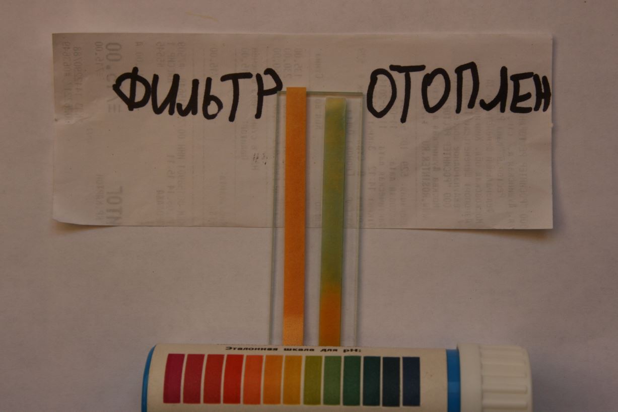

ЛИКБЕЗ:
  1. Два разных металла соединенных вместе ВСЕГДА образуют гальванопару. По определению.
  2. Чтобы гальванопара или ее части начали взаимодействовать ("дали ток") нужен электролит. Любой.
  3. Вода (дистиллированная) является слабым электролитом. Вода из-под крана (или в СО) не дистиллированная, а с растворенными солями. Более того тепловых пунктах или бойлерных в воду для СО добавляют вещества, превращающие ее в сильный электролит. Но тем не менее скорость коррозии это снижает.
  4. Скорость коррозии элементов гальванопары определяется не только "разбегом" металлов с точки зрения электродного потенциала, но и положением самих металлов в ряду электроотрицательности. Пример: "гальванопара" из серебра и золота пролежит на морском дне сотни лет. А вот оцинкованная железка такого же размера растворится за год.
В конкретном случае: никель, сталь, латунь, бронза находятся достаточно близко друг к другу с точки зрения электродного потенциала. Гальванопары образуют, но к ускоренной коррозии в обычных условиях СО это не приводит. Цинк в этой "компании" - лишний. Если страдать перфекционизмом, можно использовать латунные фитинги и краны, у которых никелирована только наружная часть не контактирующая с водой: бронза, железо и латунь отлично уживаются вместе даже в тяжелых условиях (более кислой воде).

Mazayac написал: при высокой температуре цинк отслаивается, забивая в системе фильтры, термоклапаны и пр.
Наверно все возможно, но такого ни разу не видел и даже не находил упоминаний... Причина, по которой цинк нельзя использовать в СО (особенно в ЦСО) это его устойчивость к растворению в узком диапазоне pH. То есть если вода в трубах будет питьевого качества - ок. Но вода из СО (как правило!) более щелочная. А в щелочной среде цинк быстро растворяется с выделением водорода. Повышение температуры в этом сильно помогает. При этом образуются растворимые (и малорастворимые) соли цинка, которые могут формировать осадок, вредящий клапанам/фильтрам и т.д. Вот пример сравнивающий pH воды из питьевого фильтра и СО в одном и том же месте:

Сообщений: 20612
01.10.2019 в 13:13:26
AKI, спасибо за грамотную расшифровку. Предполагаю, вот это растворение и бывает настолько интенсивным, что хлопьями отваливается покрытие, либо выпадает то, что за него принимают :)
