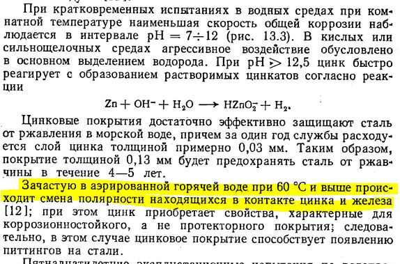

В горячей воде происходит смена полярности находящихся в контакте цинка и железа при этом цинк приобретает свойства, характерные для коррозионностойкого, а не протекторного покрытия. В этом случае цинковое покрытие способствует появлению питтингов на стали. Поэтому на отоплении цинковое покрытие не используется.

oversun, В оригинале это "звучит" так:
Не забывайте, что аэрированной воды в СО быть не должно по определению, и инверсия случается далеко не всегда. Все это скорее к трубам ГВС относится. А вот первая часть текста, напрямую указывает на проблемы цинкового покрытия в щелочных электролитах.

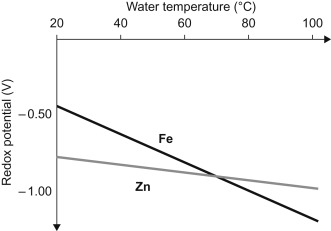

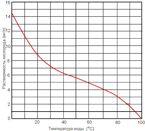

Растворимость воздуха в воде снижается при увеличении температуры. При достижении 100 градусов аэрированная вода при нормальном давлении становится деэрированной. При этих же 100 градусах потенциал цинка в воде выше, чем потенциал стали
Обратите внимание, что в моем предыдущем сообщени нет ничего не относящегося к рассматриваемому вопросу . Вы выделили текст, который не относится к рассматриваемому вопросу (60 градусов, аэрированная вода) и вполне серьезно начинаете спорить, видимо с самим собой.

Вода в СО (особенно в многоквартирных домах) всегда находится под давлением больше атмосферного, поэтому приведенная диаграмма растворимости воздуха - бессмысленна. Не говоря уже о том, что бОльшу часть времени вода в СО нагрета существенно ниже 100С.
Диаграмма, сравнивающая окислительно-восстановительный потенциал железа и цинка - прекрасна. Но поскольку на форуме в основном люди далекие от химии, позволю себе пересказать ее смысл простыми словами: электрохимическая активность (на графике выше это окислительно-восстановительный потенциал или Redox) у железа с повышением температуры растет быстрее, чем у цинка. И при температуре воды около 70С железо становится активнее цинка. То есть цинк перестает выполнять роль анода и не защищает железо от коррозии.
Казалось бы ужасно. Но для электрохимической коррозии важна не относительная скорость роста, а абсолютная величина (разность потенциалов). На графике видно, что обратная разность потенциалов цинк-железо при 100С меньше, чем прямая при 20С. И при реальных рабочих температурах СО вообще близка к нулю. Поэтому вторая часть цитаты, посвященная питтинговой коррозии идет именно в связке с аэрированной (читай: агрессивной для железа) водой или более кислой средой.
Иными словами: что бы инверсия (смена полярности) в оцинкованной трубе стала причиной коррозии нужно: насытить нейтральную или кислую воду кислородом, нагреть ее под 100С и выше (под давлением) и тогда процесс растворения стали медленно, но верно начнется.
Электрохимической коррозии вообще всё безразлично. А для нас важна не разность потенциалов, а скорость коррозии. Цинк корродирует на микроны в год, а сталь при тех же условиях на сотню микрон. Поэтоиу при большей разности потенциалов тонкий слой цинка существенно продлевает срок службы труб при низких температурах и при меньшей абсолютной разности потенциалов существенно ускоряет коррозию железа при высоких. Именно поэтому на отопление не ставят оцинковку.
Видимо способность делать выводы не является Вашей сильной стороной. Диаграмма приведена для того чтобы показать, что при атмосферном давлении при ~100 градусов нет разницы между аэрированной и деаэрированной водой. Растворенного воздуха почти нет ни там ни там. Поэтому данные по потенциалу мы можем распространять на деаэрированную воду. Небольшое количество воздуха, конечно, в системе отопления присутствует, чуть больше вблизи фитингов, там чаще и наблюдается коррозия.

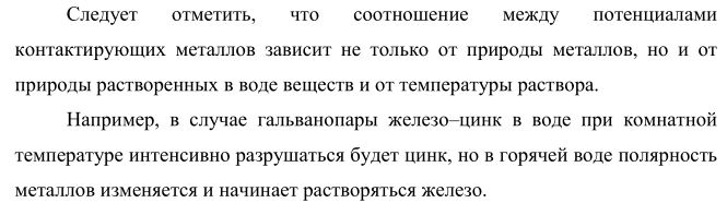

oversun написал: Электрохимической коррозии вообще всё безразлично.
Интересное утверждение. То есть: при одинаковых условиях (электролит, температура) скорость растворения цинка в гальванопанах цинк-железо и цинк-медь будет одинакова? Или все же там, где разность электродных потенциалов выше (цинк-медь), скорость растворения анода (цинка) будет выше?
oversun написал: А для нас важна не разность потенциалов, а скорость коррозии
В случае оцинкованных труб рассматривать по отдельности скорость коррозии цинка и железа – "натягивание совы на глобус". Цинк защищает железо именно в гальванопаре, являясь анодом. Как только перестает быть анодом – защищать перестает:
М.Г. Иванов, А.В. Нечаев «СВОЙСТВА МЕТАЛЛОВ» (Учебное пособие для студентов, обучающихся по программе бакалавриата по направлению подготовки 270800.62 «Строительство»; специальность 270112 «Водоснабжение и водоотведение».) стр. 70
oversun написал: Диаграмма приведена для того чтобы показать, что при атмосферном давлении при ~100 градусов нет разницы между аэрированной и деаэрированной водой. Растворенного воздуха почти нет ни там ни там. Поэтому данные по потенциалу мы можем распространять на деаэрированную воду. Небольшое количество воздуха, конечно, в системе отопления присутствует, чуть больше вблизи фитингов, там чаще и наблюдается коррозия.
Путано излагаете, но в итоге вроде договорились: воздух (вкл. кислород) в СО всегда остается, пусть и в небольших количествах. А кислород деполяризует железо (или) цинк. Поэтому, если деаэрировать воду в СО и убрать кислотность – стальные трубы будут служить очень долго без всякой оцинковки.

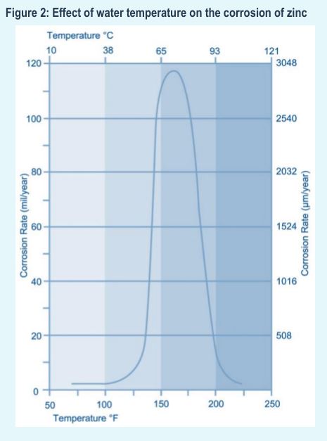

С точки зрения совместимости материлов, все относительно ОК. Но сама по себе оцинкованная труба не нужна на системе отопления даже частного дома. Не говоря уже о том, что при 70С скорость коррозии цинка в воде максимальна:
Источник: Corrosion Technical Bulletin 5

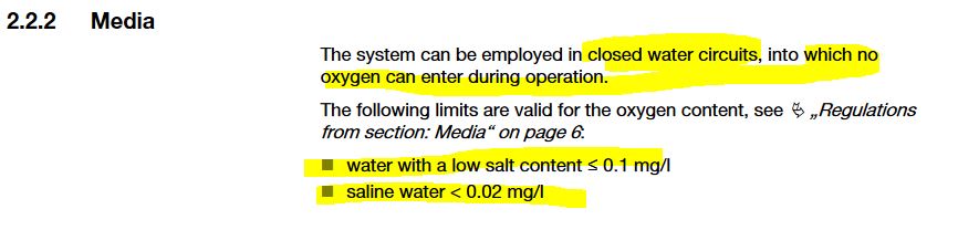

Но самое интересное, если пройти чуть дальше по ссылке. Виега это честные немцы. Триндеть они не будут - репутация стоит для них очень дорого. Поэтому открываем инструкцию: Prestabo Instructions for Use и на странице 8 и что мы видим:
Для слабых на английский - перевод:
Система может использоваться в замкнутых водяных контурах, в которые во время работы не может поступать кислород. Ограничения содержания кислорода, см. на стр. 6 Вода должна быть с низким содержанием соли ниже 0,1 мг/л Минерализация воды ниже 0,02 мг/л
То есть немцы честно пишут: используйте почти дистиллированную, деаэрированную воду для наших железных труб.
