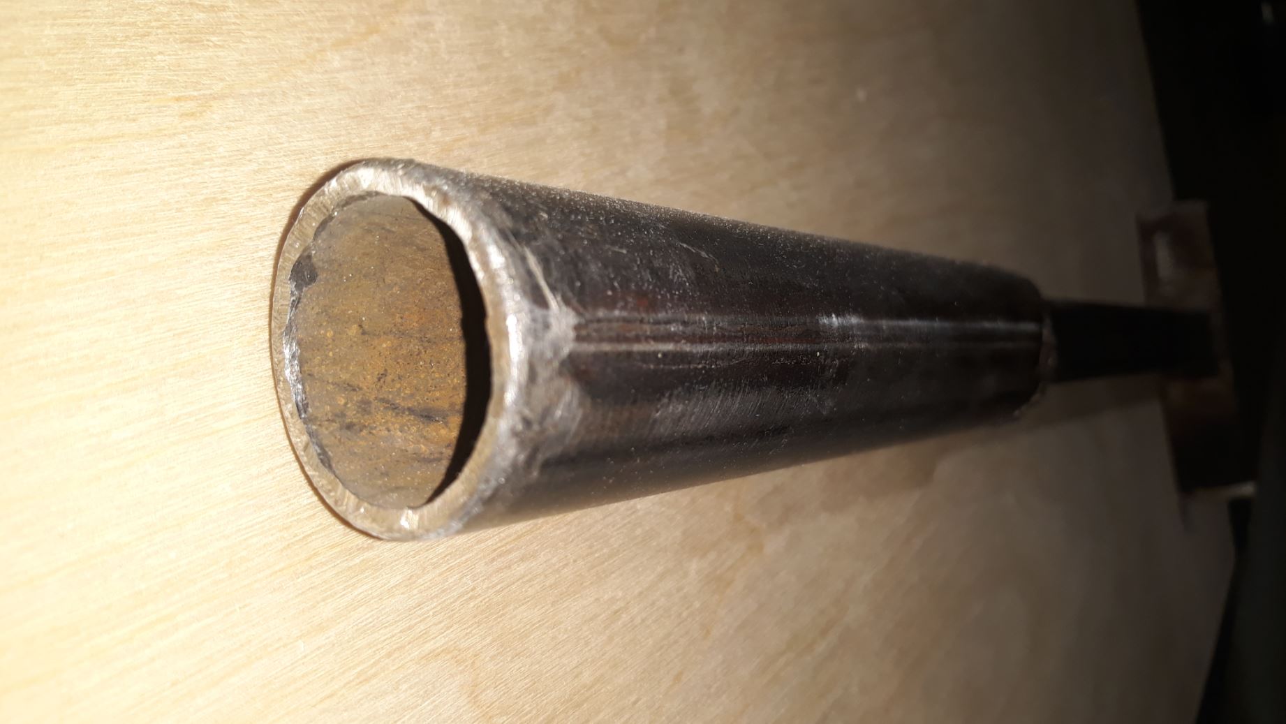

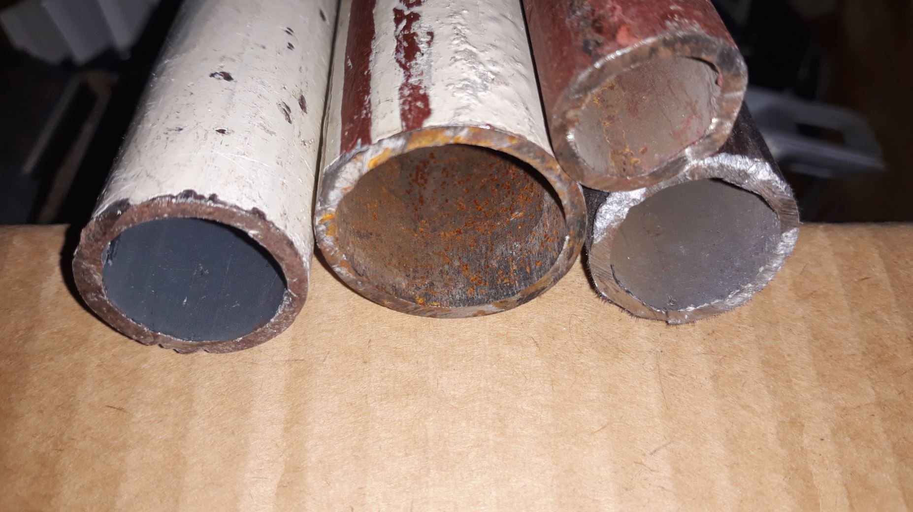

gayanovv написал: фото нет. приложил бы. что там осталось от цинка- сказать трудно, ибо небольшой слой отложений закрывает. Но веду речь об очаговой коррозии. О раковинах то бишь. Таковых не углядел.
Под руками старых труб с ЦО мало, но вот те, что нашлись (служили от 3 до 9 лет):
Никаких раковин. Стальная труба стояков. Без всякого цинка.
