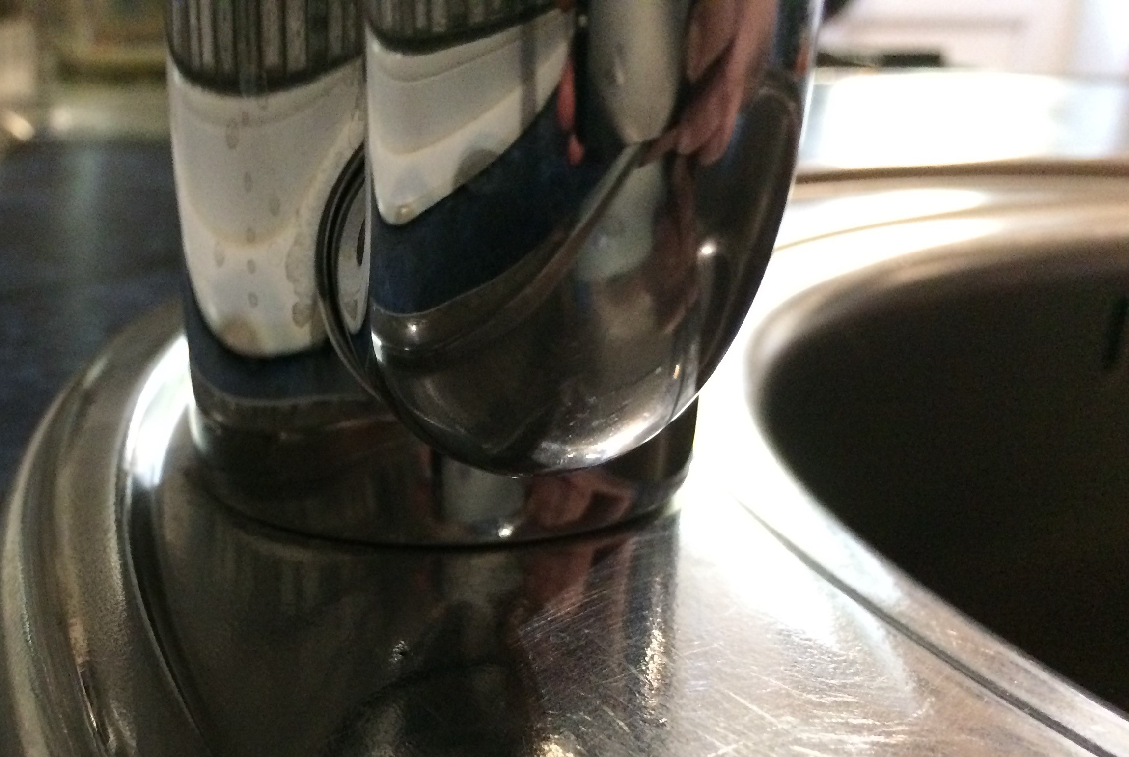

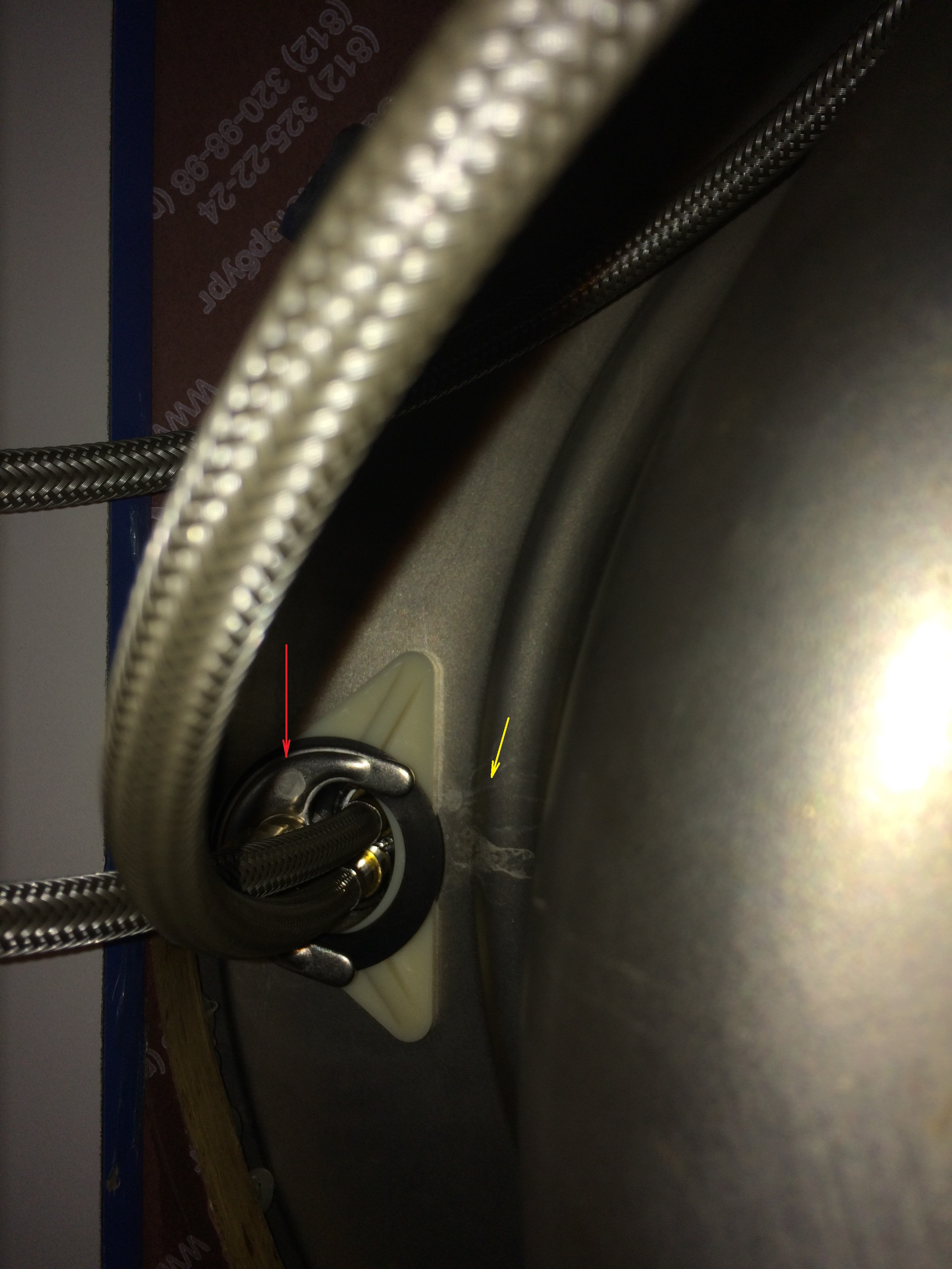

Приветствую всех! После установки смесителя на кухне несколько дней периодически наблюдал за герметичностью соединений, всё было хорошо, пока на пятый день не обнаружил несколько капель под местом крепления самого смесителя. Под мойкой увидел пятно налёта, которого при установке не было (отмечено красной стрелкой), жёлтой стрелкой отметил трудносмываемые следы подтёков от старого смесителя, они к данной ситуации отношения не имеют.

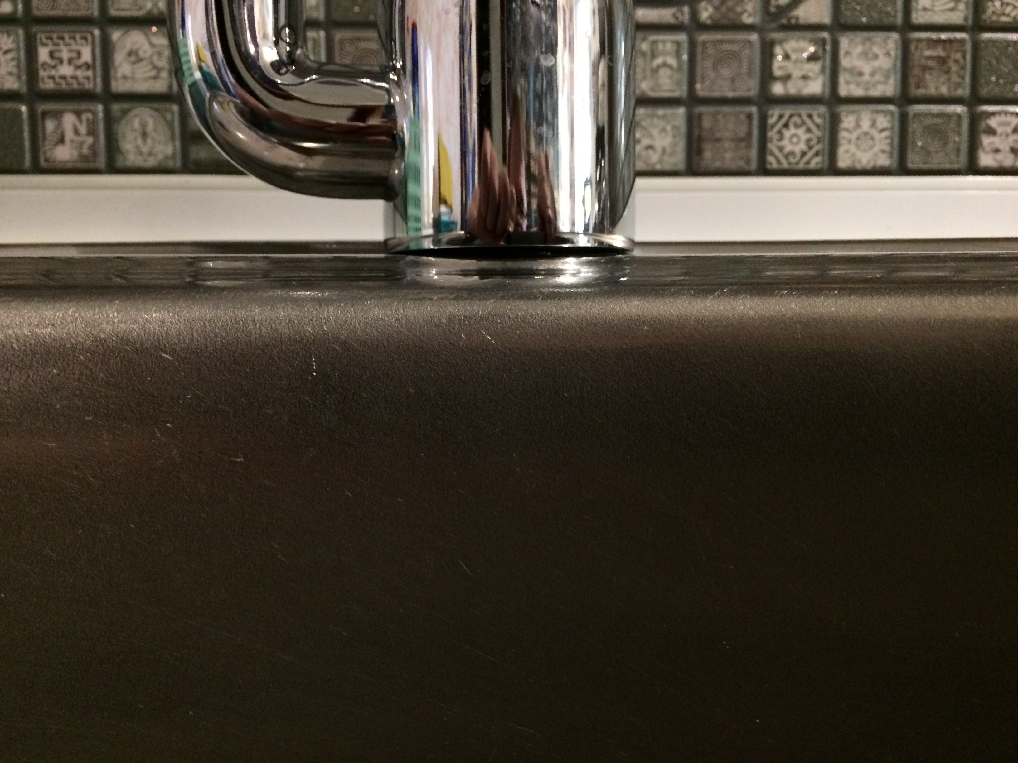

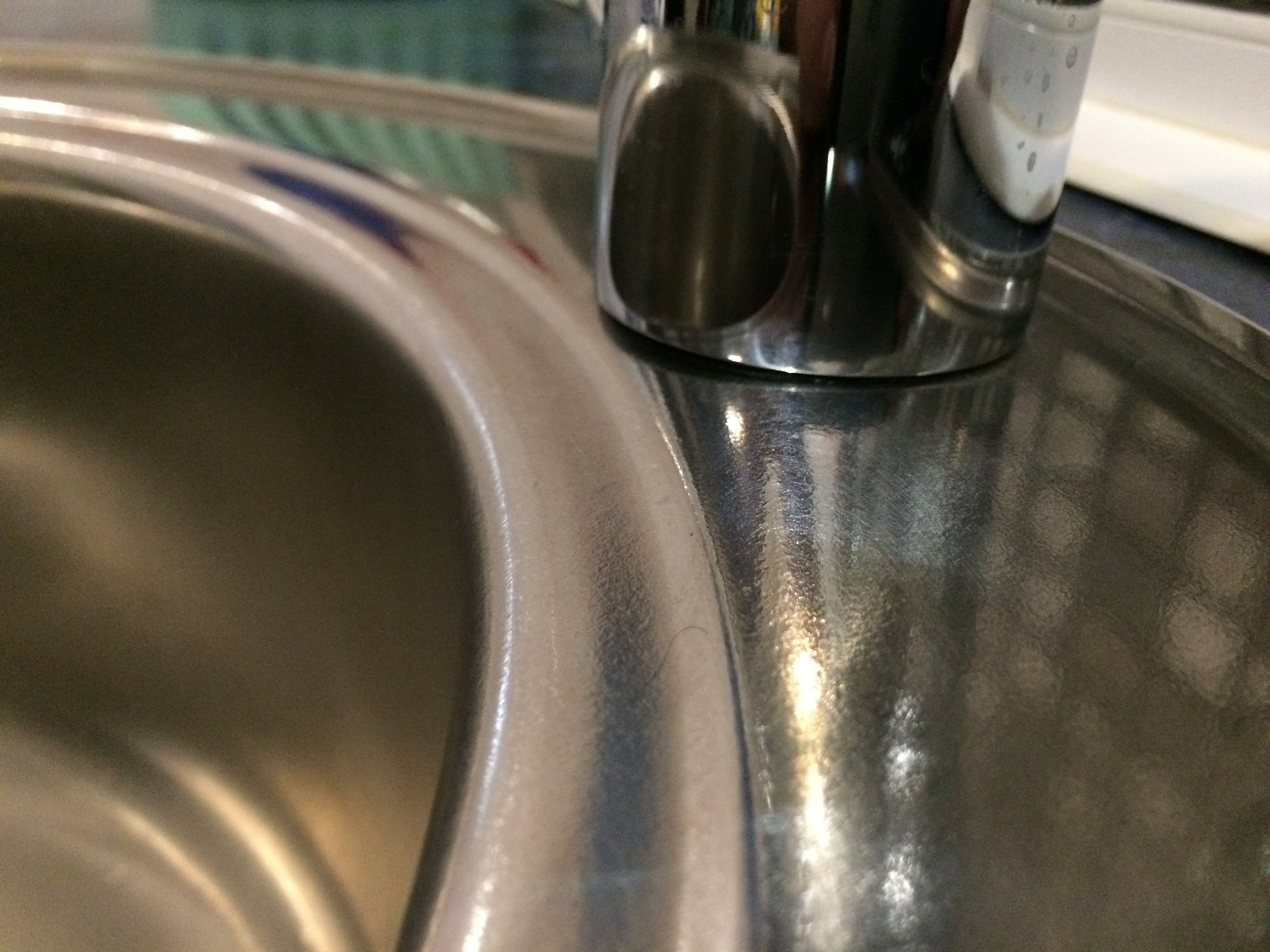

Проблему эту я предполагал, т.к. профиль мойки имеет закругление, начинающееся близко к отверстию для крепления смесителей. Ранее был установлен смеситель "ёлочка", который был уже в диаметре в месте крепления, и его можно было просто отодвинуть назад, и тогда он попадал на практически плоскую поверхность, к тому же штырь крепления у него располагался впереди подводок, и прижимал как раз больше у переднего края. Сейчас смеситель больше диаметром и сдвинуть его назад нет возможности, и резьбовой штырь крепления расположен сзади, и прижимает больше со стороны стены. Капли появились пока только один раз, но стало понятно, что проблему нужно устранить, иначе через какое-то время снизу всё зарастёт солями жёсткости от воды.
Сильно затягивать гайку крепления смесителя не хотелось бы, т.к. под крепежной скобой находится пластиковый элемент крепления, боюсь что может расколоться. Да и судя по зазору по бокам, вряд ли передний зазор закроется. В инструкции на смеситель не указано максимальное усилие на крепежную гайку, но в похожем смесителе с таким же креплением попадалась отметка 12nm, но у меня нет динамометрического ключа, чтобы оценить на сколько сильно сейчас закручена гайка и можно ли крутить ещё. При установке смесителя затянул гайку не сильно, но достаточно для того чтобы смеситель стал устойчиво держаться, без поворота при среднем осевом усилии, и упругом сопротивлении при попытке отклонить его за корпус. В общем, вижу два варианта решения:

У Вас снизу между пластиковым и металлическим крепежом резиновая шайба? Поставьте её между смесителем и раковиной.

R6MF49T2, там вроде обычно есть уже свое резиновое колечко в пазу. А вот поменять местами пластиковый треугольник и резинку вполне разумно.

А в чем смысл? Вода попадает снаружи через уплотнительное кольцо между корпусом смесителя и мойкой, а уже что там с другой стороны, по-моему без разницы, если усилие прижима будет таким же.
Still написал: Я бы заклеил малярным скотчем основание смесителя и вырезал из него же шаблон по дуге на мойку, и герметиком типо Соудал кристал туда вдавил и разровнял.
Вот насчет шаблона по дуге не понял. Это в смысле в вертикальной плоскости, чтобы получилось утолщение спереди, где сейчас большой зазор?

Как вариант (пробовать) : добавить под крепежную скобу достаточно толстую стальную шайбу такого же диаметра, что и прокладка + при необходимости еще одну резиновую прокладку поверх родной. И посмотреть есть ли какой уплотнитель/прокладка между пластиковой проставкой и мойкой (снизу по плоскости мойки).

Резон написал: добавить под крепежную скобу достаточно толстую стальную шайбу такого же диаметра, что и прокладка + при необходимости еще одну резиновую прокладку поверх родной. И посмотреть есть ли какой уплотнитель/прокладка между пластиковой проставкой и мойкой (снизу по плоскости мойки).

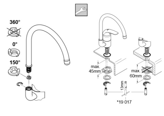

Чтобы шайба сделала силу прижима более равномерной, или чтобы можно было сильнее затянуть крепежную гайку? Между пластиковой проставкой и мойкой ничего нет, сделано всё согласно схеме монтажа смесителя, размещенной в сообщении выше.
