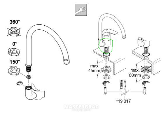

strider1978 написал: Сейчас столько разных резинок продаётся... Замерить наружный диаметр, подобрать что-нибудь прозрачное в размер, поставить под смеситель, затянуть и забыть.
strider1978, хотелось сделать без дополнительных ухищрений, во всяком случае чтобы их было не видно хотя бы снаружи. Прозрачное силиконовое кольцо, конечно, тоже решение проблемы, но его будет видно, т.к. не думаю что оно утянется в «ноль» и его будет не видно.

Albram, нанесите уже герметика и закройте тему.

ser000 написал: Не поможет, да и есть риск сломать резьбу и тогда придётся менять корпус смесителя или колдовать новую резьбу
Ну ну ;) удачи сломать резьбу м10 внутри корпуса,разве что шпилька будет из китайского гумна.Без удлиненной головки на 13 ее затянуть с нужным усилием нереально,уверен что сейчас можно корпус смесителя руками повернуть(поэтому кстати сначала смесак приворачивают,а уже потом мойку крепят). Колхозить лишнюю прокладку бред,будет некрасивая щель ,колечко из комплекта бывает реально тонкое,при усилии на смеситель пропускает. Только герметик и затянуть от души,если держится на тонкостенной мойке,снизу подложить пластину.

Kamsar написал: Без удлиненной головки на 13 ее затянуть с нужным усилием нереально,уверен что сейчас можно корпус смесителя руками повернуть(поэтому кстати сначала смесак приворачивают,а уже потом мойку крепят).
Спокойно затягивается рожковым ключом на 13, места там вполне достаточно для этого. Провернуть руками, конечно, можно, но для этого понадобится приложить очень хорошее усилие. Вообще, даже приваренный смеситель, в принципе можно повернуть :)
Kamsar написал: Только герметик и затянуть от души,если держится на тонкостенной мойке,снизу подложить пластину.
Уже сделал, посадил на krass металл и затянул штатным креплением с пластиковой вставкой снизу, усилие при затяжке обычное "без души", держится уверенно и не пропускает.

Я аналогичную проблему решал следующим образом. Герметик принципиально не брал для возможности демонтажа, подворота корпуса (еще шли эксперименты с разводкой и переподключениями). Использовано временное решение, которое устроило. По внутреннему диаметру опорного стакана подобрана пластиковая трубка (от серой канализации): свободно входит внутрь, не мешает подводке и шпильке. Длина трубки на миллиметр короче глубины стакана. Из толстой резины (1.5мм) вырезается кольцо диаметром ровно под внутренность стакана и выбирается середина для пропуска шпильки и подводки. Собирается матрешка: в стакан труба, вставляется шпилька и подводка, надевается резинка, все устанавливается и притягивается. Труба прижимает резинку к мойке. Вода упирается в барьер резинка-трубка и никуда не протекает. Внешний вид сохранен, легкость перемонтажа, без грязных работ. Нет вероятности цветения грибком герметика, при необходимости легкая чистка шва просто ослаблением гайки.

Мишутк написал: По внутреннему диаметру опорного стакана подобрана пластиковая трубка
Мишутк, немного не понял, "опорный стакан" - это что вы имеете в виду?

Albram написал: Мишутк, немного не понял, "опорный стакан" - это что вы имеете в виду?

Мишутк, теперь стало понятно, спасибо. Но мне кажется, что лучше создать водонепроницаемый барьер сразу (тем же самым герметиком, если родное колечко не справляется), чем иметь застаивающуюся воду между первым и вторым барьером в вашей схеме. И пусть её там будет мало, но она там будет.

Albram написал: Мишутк, теперь стало понятно, спасибо. Но мне кажется, что лучше создать водонепроницаемый барьер сразу (тем же самым герметиком, если родное колечко не справляется), чем иметь застаивающуюся воду между первым и вторым барьером в вашей схеме. И пусть её там будет мало, но она там будет.
Albram, тогда действуйте с герметиком как советовали. Прозрачный герметик, стакан обернуть малярным скотчем, мойку обклеить малярным скотчем создав ровный круг, ослабить смеситель, в щель герметик, затянуть чтобы выдавило, мокрым мыльным пальцем быстро по максимуму убрать излишки и сразу же снять скотч. Если до этого с герметиком мало работали, заранее нарвите себе штук 10 бумажных салфеток (полотенец) и ведро мусорное приготовьте. Работать в одно касание, руку сразу вытирать, салфетку сразу выкидывать.

Мишутк написал: тогда действуйте с герметиком как советовали.
Мишутк, я уже сделал. Выше написал:
Albram написал: Уже сделал, посадил на krass металл и затянул штатным креплением с пластиковой вставкой снизу, усилие при затяжке обычное "без души", держится уверенно и не пропускает.
