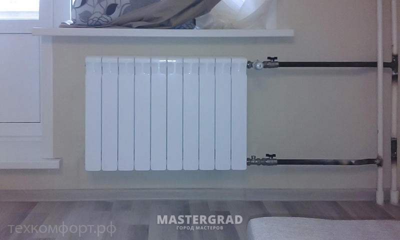

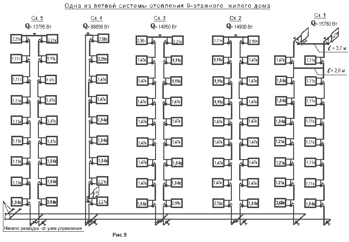

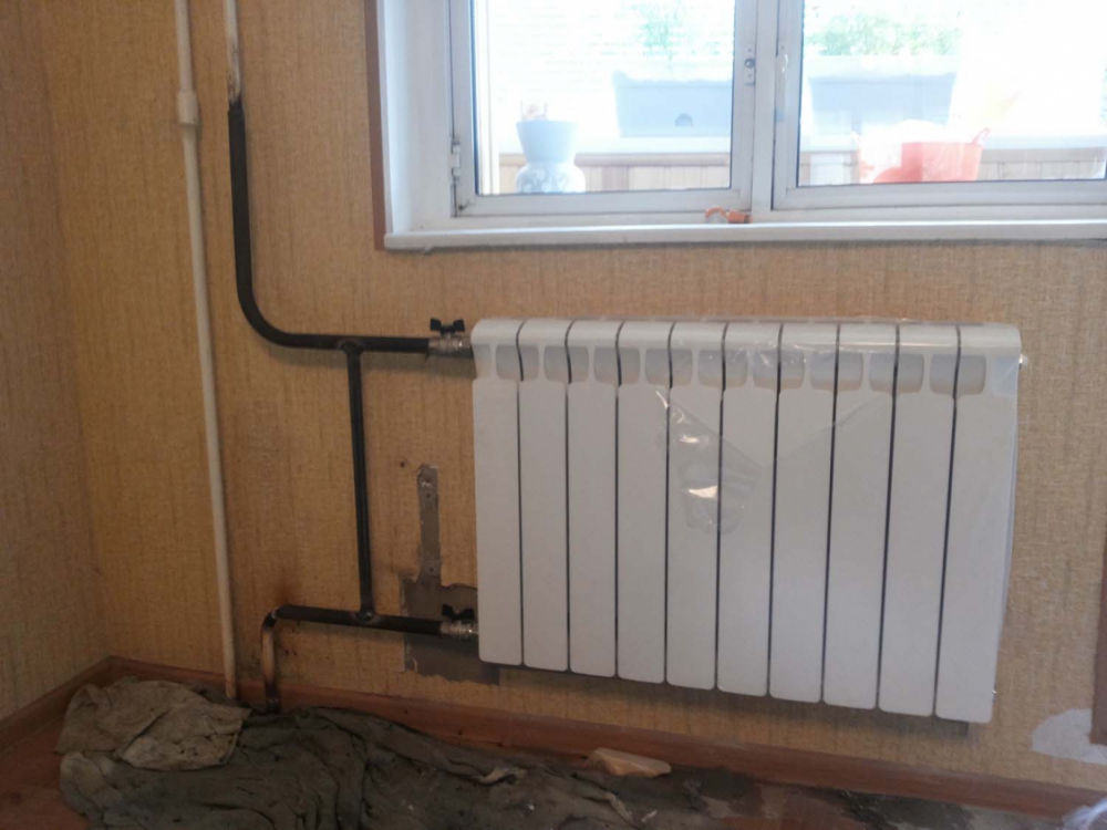

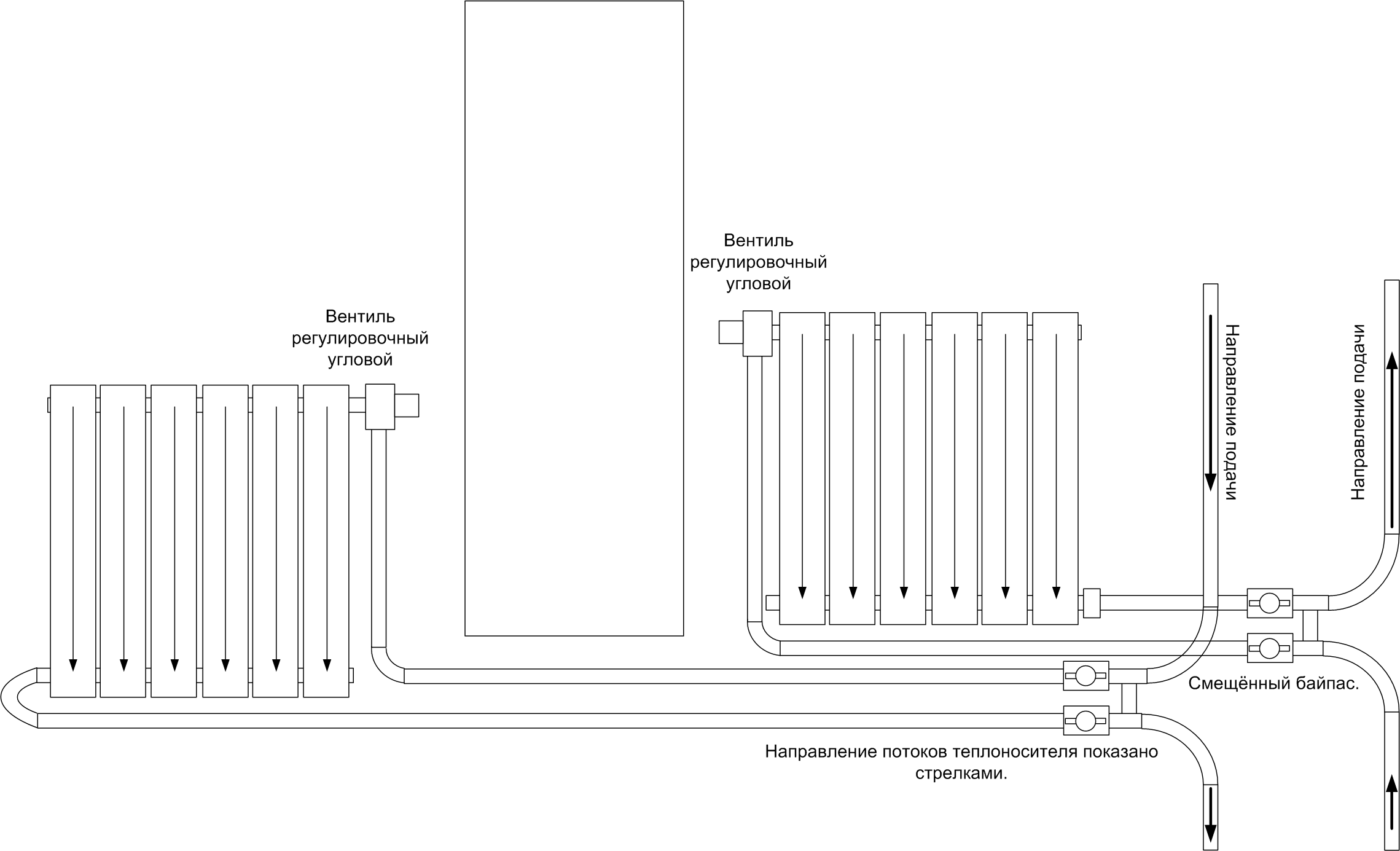

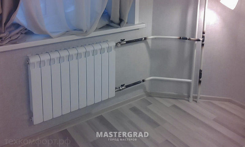

Dimon_74rus, да, Вы ошибались. В однотрубке вторая "ножка" П-образного стояка может быть на виду рядом с батареей, вот вторая слева вертикальная ветка:

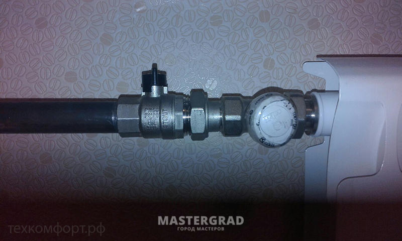

От этого она не перестаёт быть однотрубной СО. Вот ещё однотрубка, несмотря на две трубы :) :
В ней радиатор с отсечными кранами и с байпасом (которых не было у Ваших конвекторов), но сути дела это не меняет.
Да, батарея, подключённая к стояку обратки, будет питаться подостывшей водой.

Mazayac, Я уже совсем запутался в этих системах. Вот если бы не эти рукожопы слесаря,я бы вообще не стал вникать в эти системы. А так приходиться теперь вникать. А нельзя тогда обе батареи подключить к одной правой трубе, чтоб сильно не замарачиваться?

Dimon_74rus, Вы и не должны разбираться в таких тонкостях. Я бы конечно отказался от затеи тащить вторую батарею влево через дверной проём.
К правой оба - только с двумя горизонтальными трубами между радиаторами - Вам дверь не даст :) Я ж не ради удовольствия сложное подключение к двум раздельным стоякам нарисовал.

Dimon_74rus, Т.е. эта схема рабочая и единственная?

Dimon_74rus, её ещё можно улучшить процентов на 10. Но если Вы ошиблись с подачей, или дурни из УК поменяют подключение в подвале - она продолжит работать с той же эффективностью 90%, а оптимизированная строго под известное направление - упадёт на 30-40%...

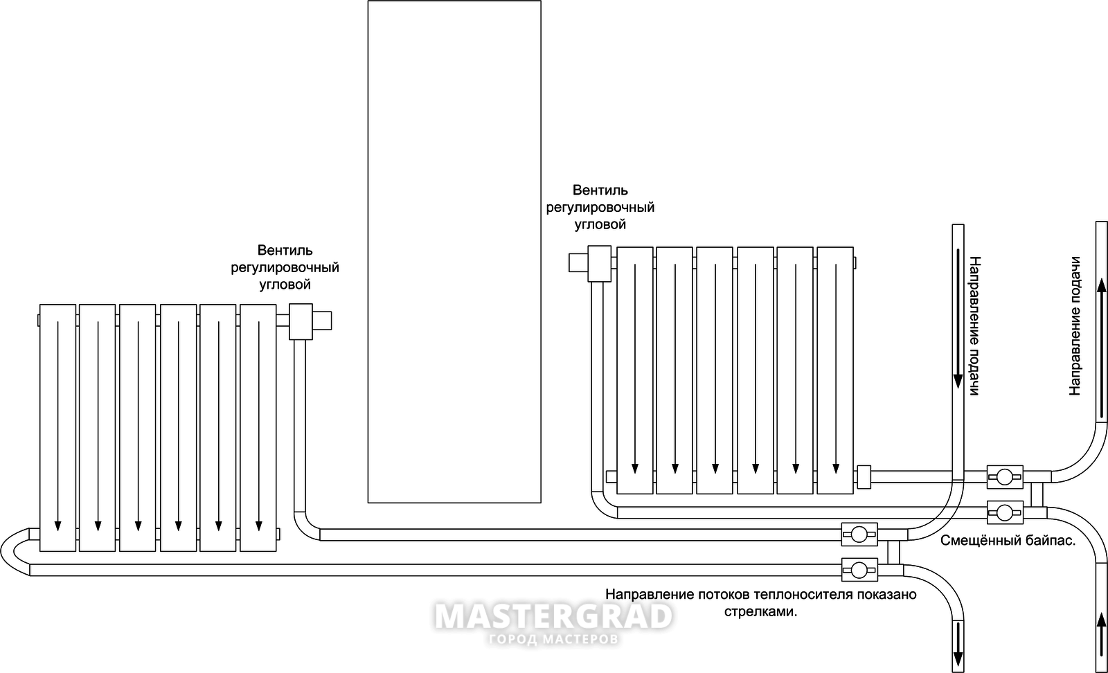

Вот абсолютный максимум возможного, строго заточенный под обозначенные направления движения ТН в стояках:
Вынести второй радиатор не за дверь, а рядом, на боковую стену - не рассматривали?

Dimon_74rus, если сократить уровень безумия, то: берём схему
Исключаем из неё всё, что подключено к стояку обратки (левому, исходя из Ваших данных) и оставляем его просто проходящим через квартиру, не заужая - а пластиковые трубы имеют меньший внутренний диаметр, чем стальные.
По месту смотрим, сколько максимум секций влезет со всеми кранами, американками, вентилями и подключаем радиатор под окном так, как на схеме (это так называемая "обратная диагональ", используется для биметалла и нижней подачи теплоносителя в стояке).

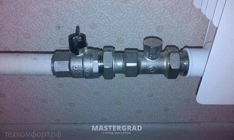

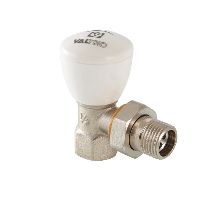

Используем краны, трубы и вентили на 3/4", не 1/2". Вентиль регулировочный можно будет в любой момент заменить на набор из уголка и пары удлинителей, если тепла не хватит. Также обязательно ставить угловой вентиль, а не прямой, как у Вас сейчас сделано. У него пропускная способность в три раза выше, чем у прямого. Угловой:

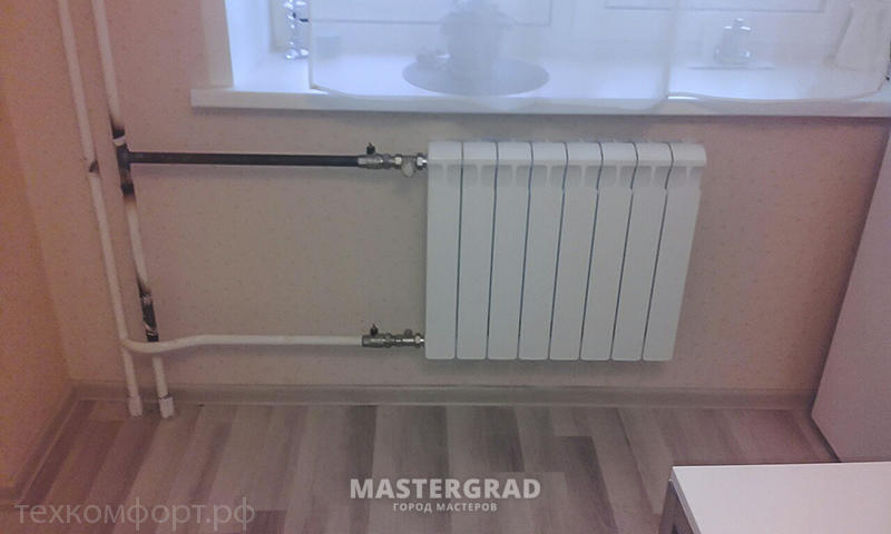

В однотрубке теплоноситель обходит все радиаторы последовательно. Двухтрубная же система отопления - с параллельным подключением радиаторов к стоякам подачи и обратки, каждый радиатор при этом строго обязательно должен быть оснащён запорно-регулировочной арматурой с повышенным гидравлическим сопротивлением, чтобы не устроить "гидравлическое короткое замыкание" между стояками, убив систему отопления на всех этажах. Для вертикальной двухтрубки это выглядит так (фото от Олегович-а):

Mazayac, из всего выше написанного у увиденного, я так понимаю, что на фото две вертикальных трубы одна подача, другая обратка у меня ведь так же две вертикальных трубы. Вопрос почему на фото двухтрубка, а у меня однотрубка? Разве я не могу подключить батарею так же? И если можно, то разве нельзя подключить две батарее к двухтрубке???
