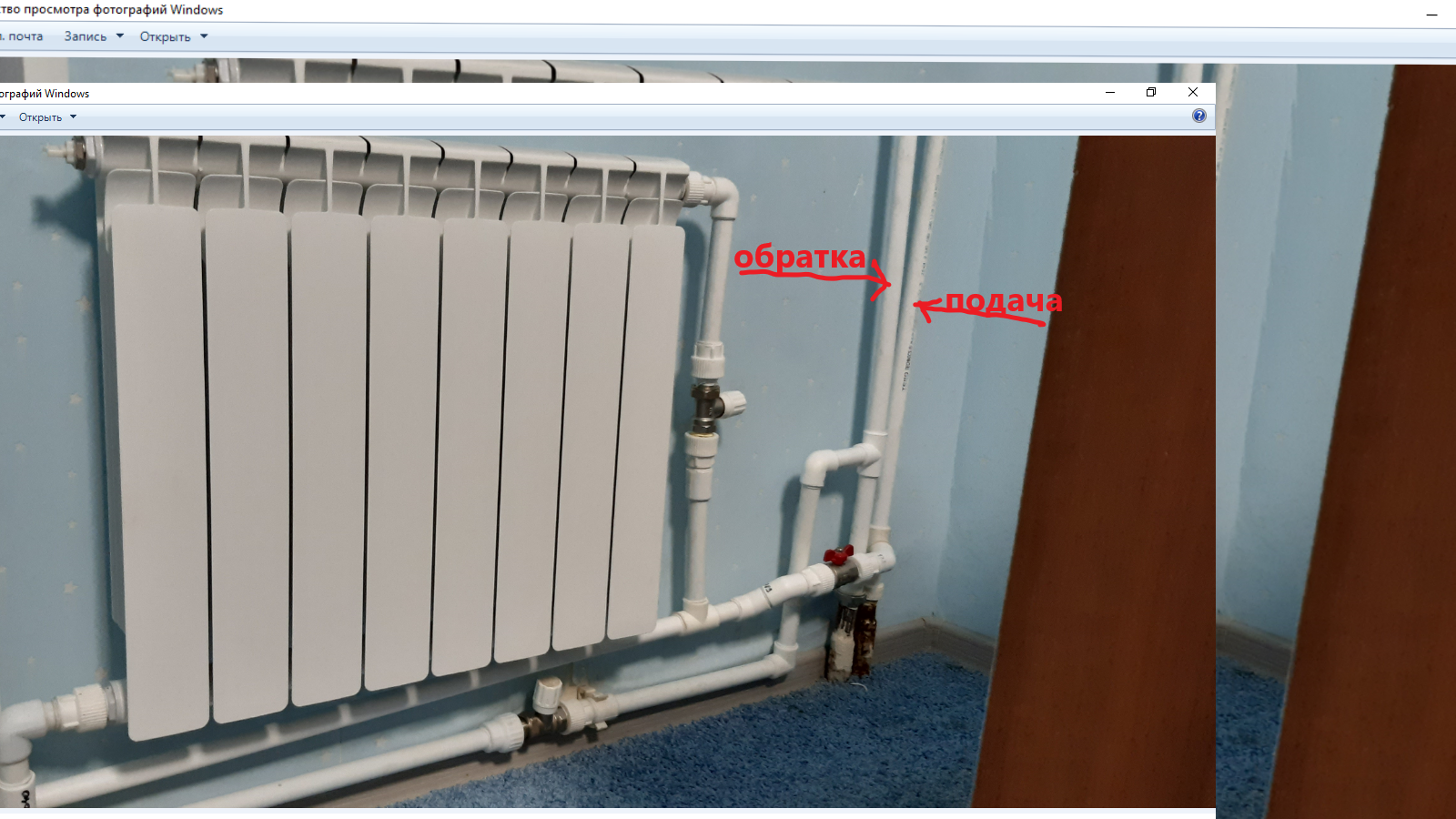

{{post:6707014,можешь объяснить, что сделано не правильно?}}
По такой схема вода не будет затекать в трубу к батарее, она пойдёт по прямой вниз. Воду нужно в батарею направить. Для этого необходимо переделывать схему подключения. Также, неправильно сварены ПП трубы, они криво сварены. Это даёт основание говорить о некачественной сварке с возможными разрушениями впоследствии.
Сама ПП труба с горячей водой на отопление работает ограничено. Да, гарантийный срок около 10 лет и отопление подаётся несколько месяцев в году. Но, даже десять или суммарно 20 лет это очень мало по человеческим меркам пойдут быстро. Кроме того, ПП труба плохо держит перепады давления, а разрушается мгновенно и большими участками. Я проводил свои эксперименты, результаты неутешительные. Для себя я допустил применение ПП только для холодной воды и деревенском доме с низким давлением.

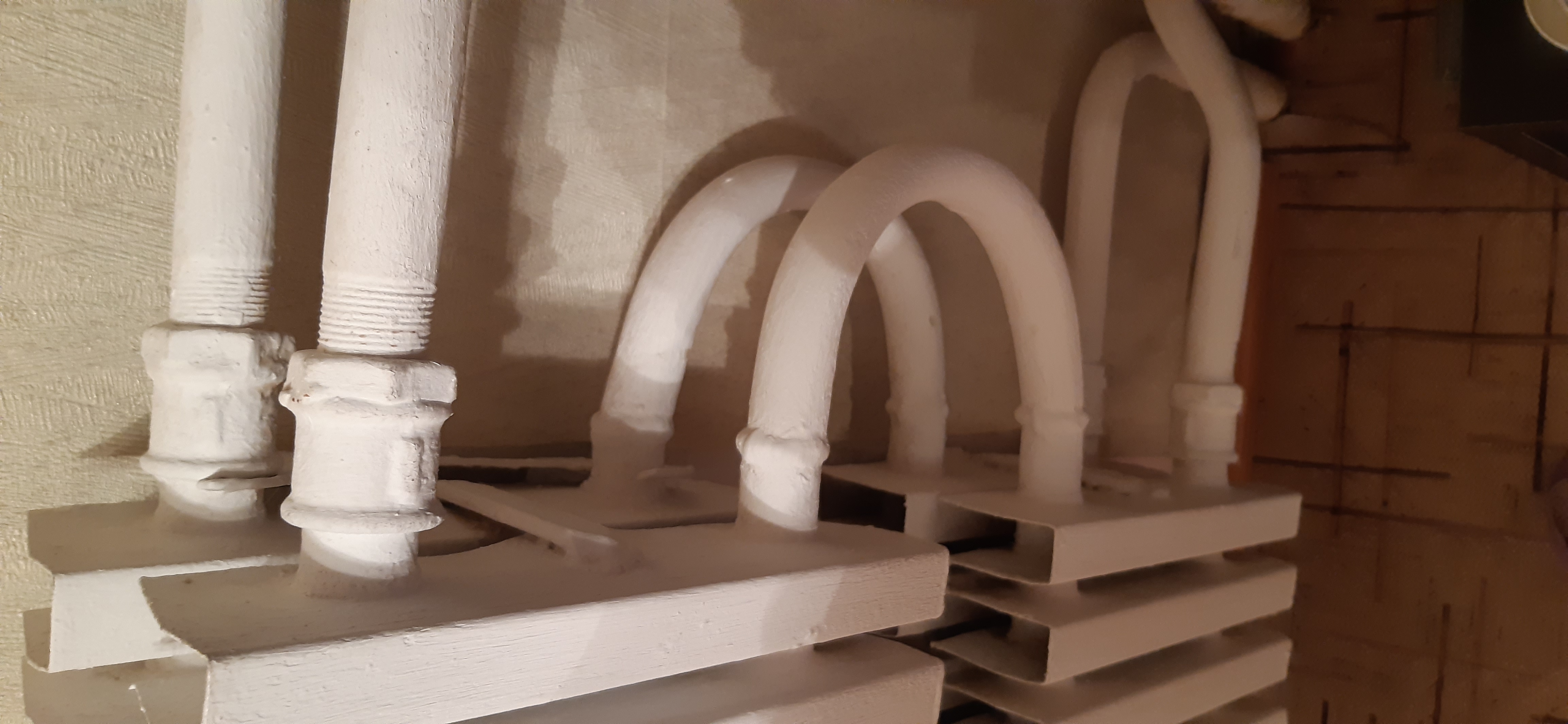

Mazayac написал: Dimon_74rus, первый шаг - фото от соседей. По нему нарисуем Вам гарантированно рабочую схему (или с небольшой вероятностью расскажем, почему системе капут и это не лечится). Устраивает?

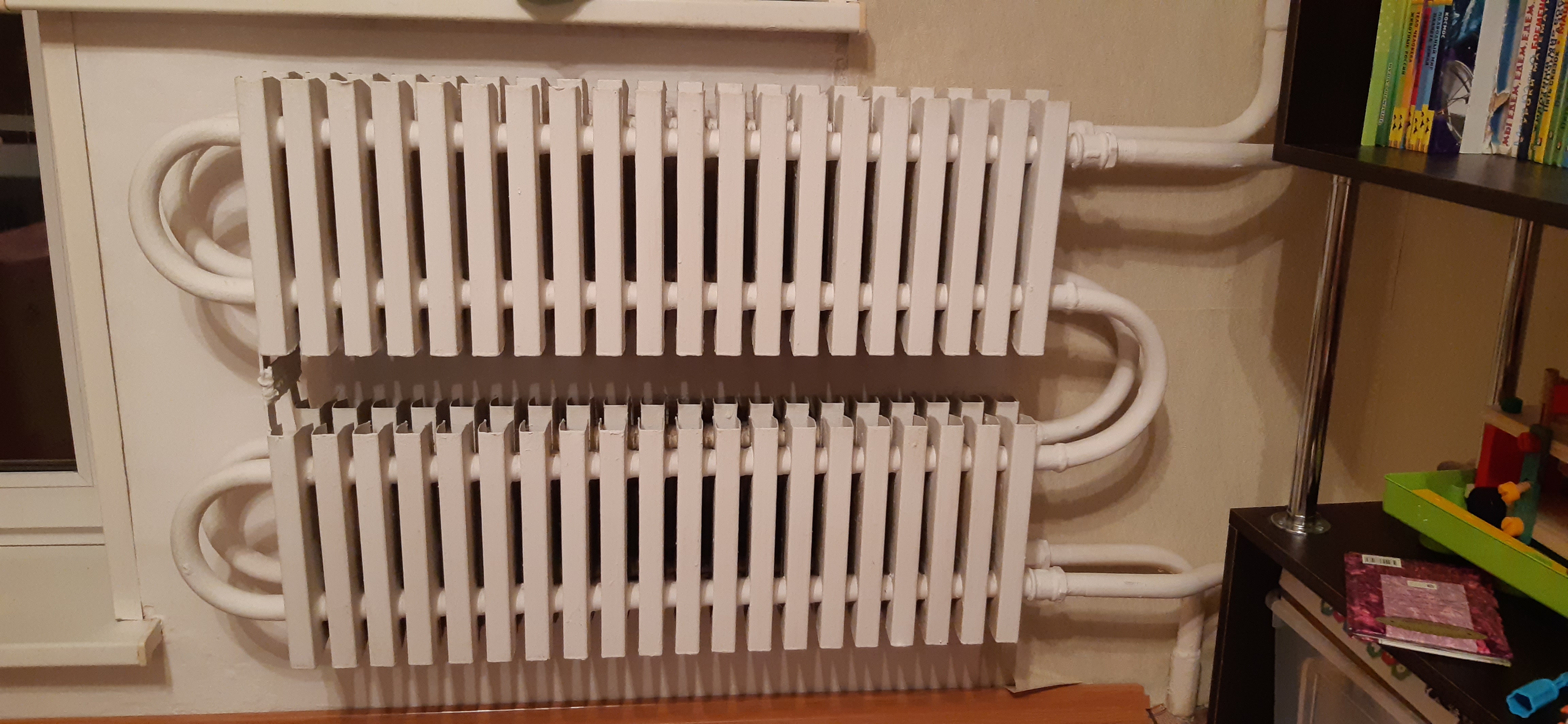

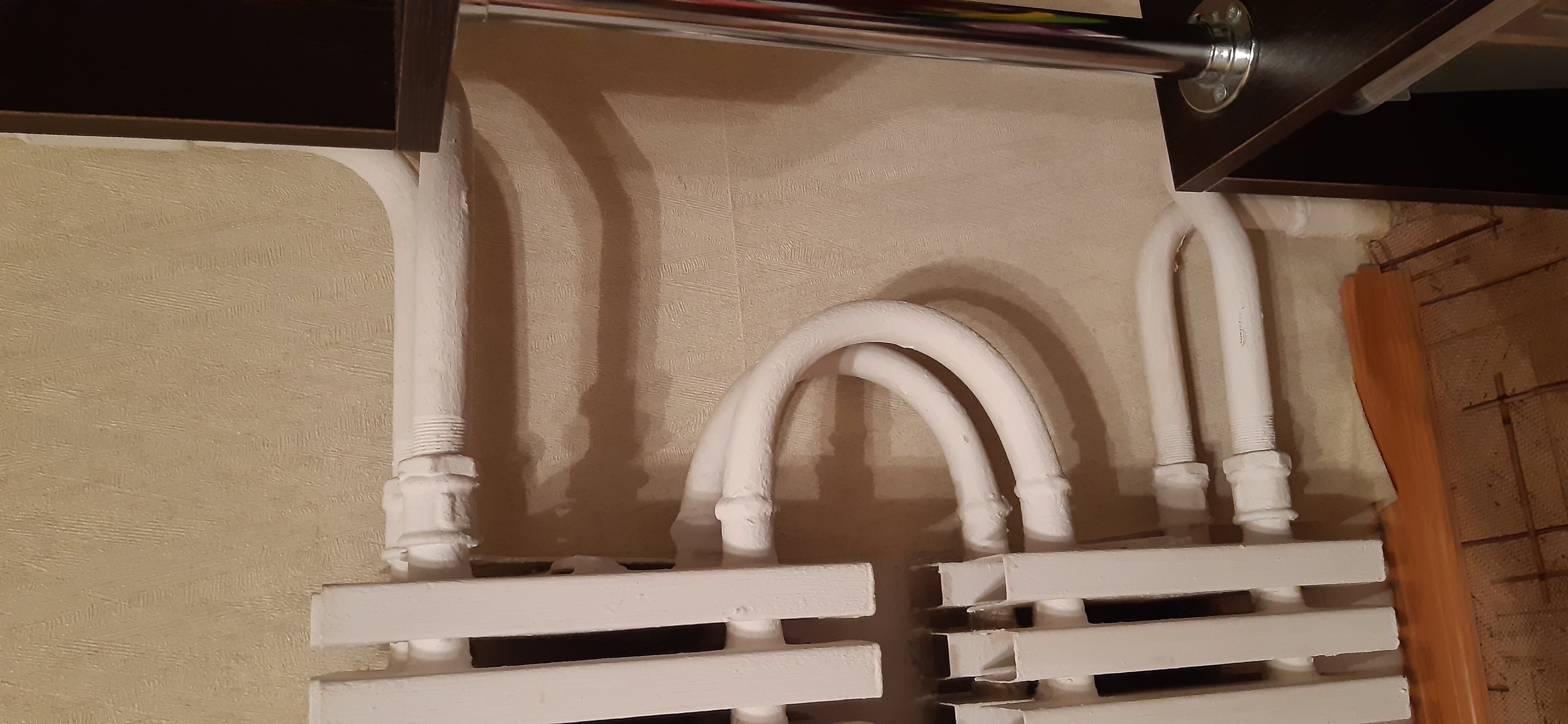

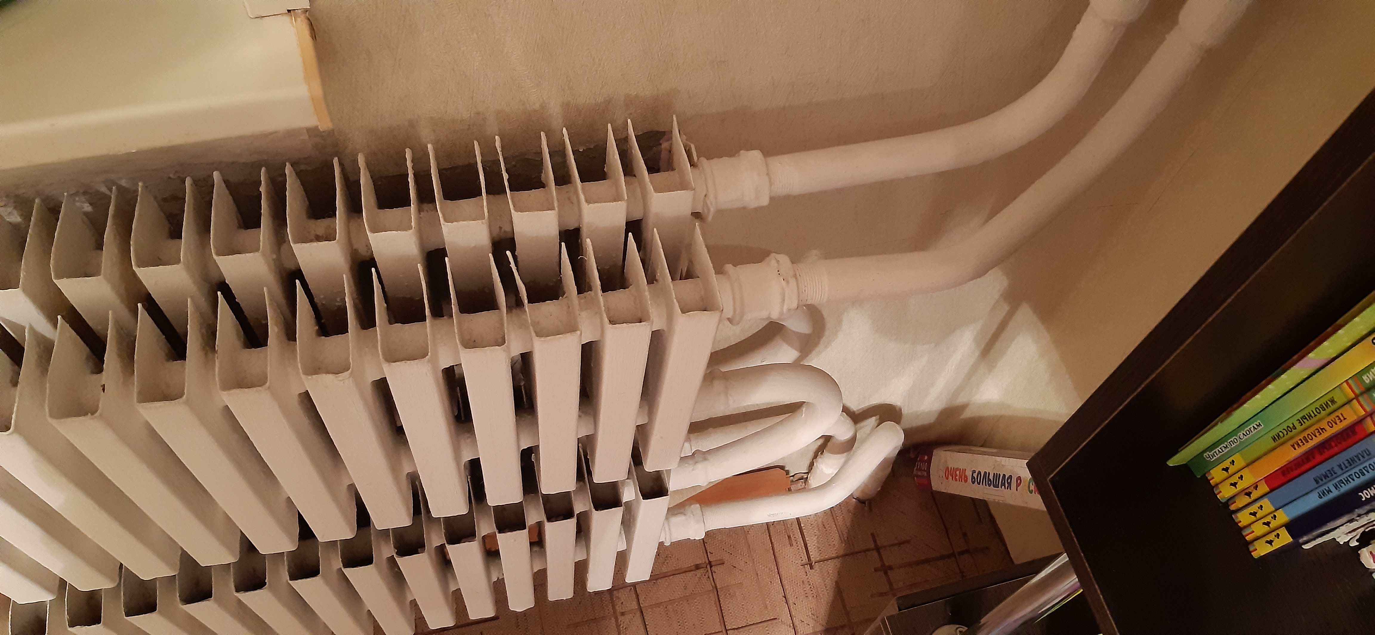

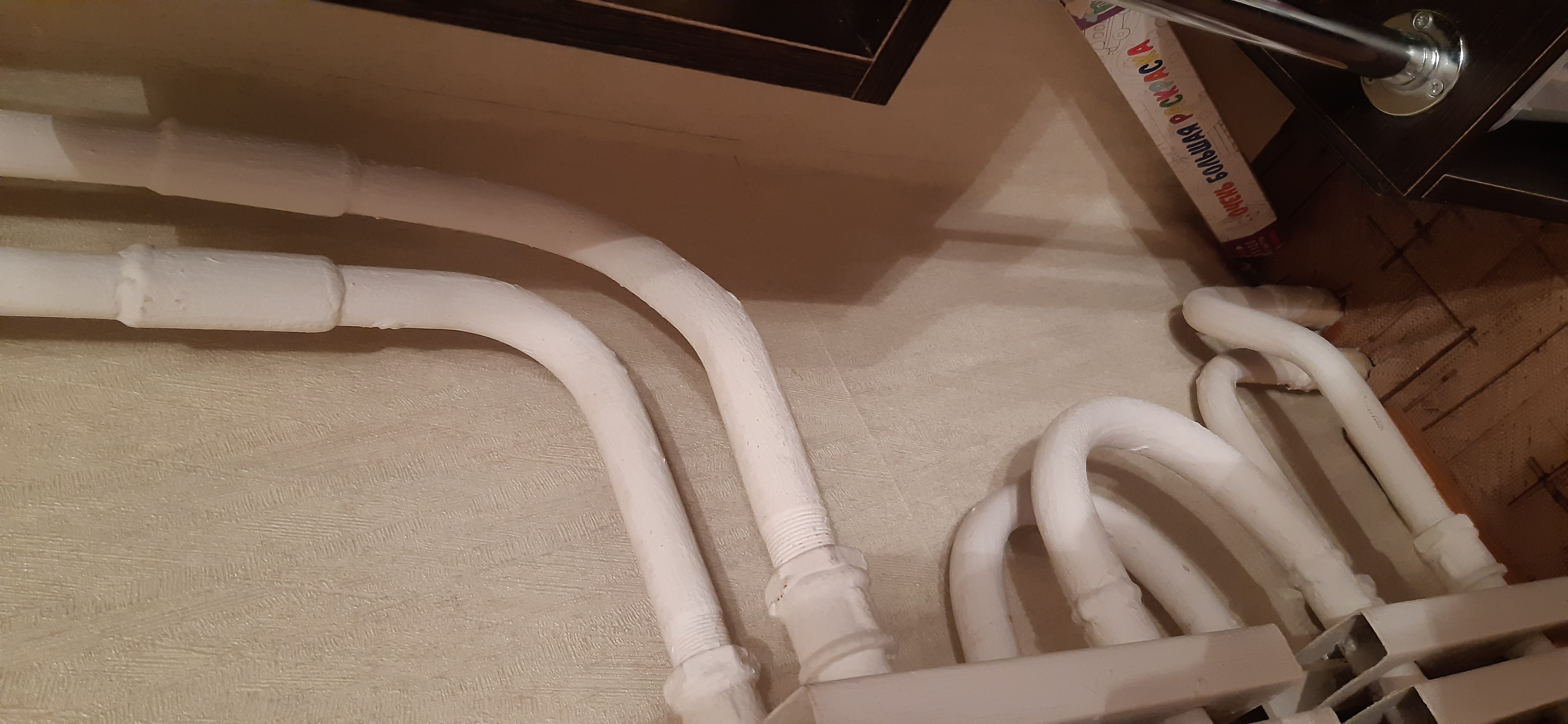

Mazayac, как и договаривались скидываю фото не переделанных батарей у соседей с 3 этажа остались.
Mazayac
Mazayac
Регистрация: 12.05.2009
Сообщений: 20612
11.10.2019 в 22:02:51

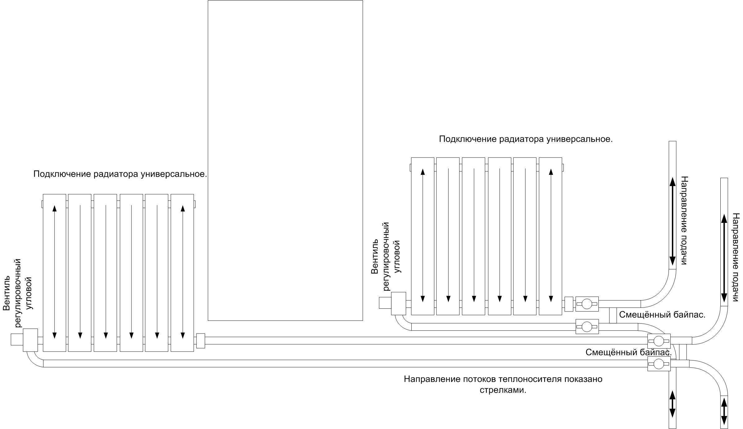

Dimon_74rus, да, это однотрубка, хоть и особо упоротая (и подача, и обратка проходят через конвекторы). При перекрытых "новых" батареях какая из вертикальных труб горячее?

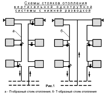

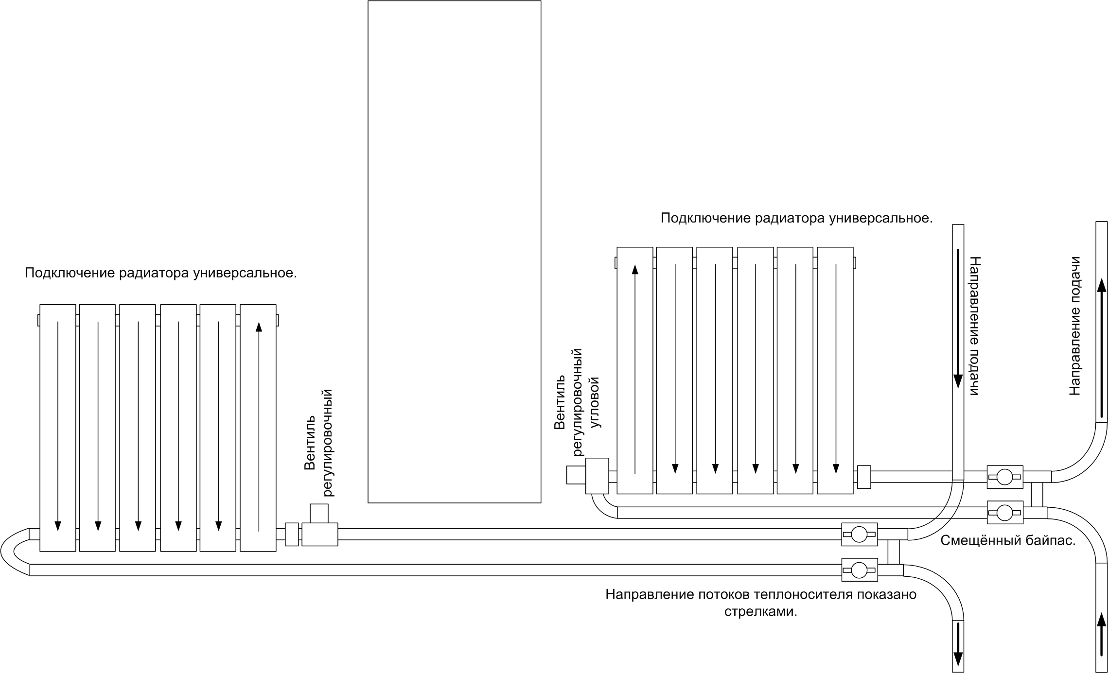

При одном радиаторе всё просто:
При двух радиаторах без дверей между ними - тоже всё просто:
А вот два радиатора по разные стороны двери к однотрубке подключить грамотно гораздо сложнее... Разве что крайне извратиться так:
Если подача правая, тогда к ней лучше радиатор под окном подключать (наоборот, чем на третьем рисунке, сейчас перерисую).

Mazayac, Та что правая которую я подписал подача.

Mazayac написал: Dimon_74rus, да, это однотрубка, хоть и особо упоротая (и подача, и обратка проходят через конвекторы). При перекрытых "новых" батареях какая из вертикальных труб горячее?
Mazayac, При однотрубном всё понятно и легко, но между ними балконная дверь как мне быть? А для чего тогда вторая вертикальная труба? Разве нельзя с помощью её (так как я думаю,что это обратка) сделать двухтрубную систему Вы думаете, что вторая(левая) вертикальная труба тоже подача?

Dimon_74rus, если подача точно справа, то вот так:
Я не думаю никакой ереси про две трубы подачи. Одна - подача, вторая - обратка, только кто Вам сказал, что можно ими как угодно распоряжаться в однотрубке? Вы уже "сделали двухтрубную", ну и как, работает? Запрещено категорически такое творить, роняя перепад давлений между подачей и обраткой своей "лже-двухтрубкой".
Две трубы в Вашей однотрубке - для последовательного обхода всех конвекторов всех этажей, по одной трубе вверх поднимается горячий теплоноситель, по второй - опускается подостывший после конвекторов. Вот, левая схема, только обе её "половинки" у Вас проходят через один конвектор на этаже ("сверните" её ровно пополам по вертикальной линии):
Рисовать прямо Ваши конвекторы для объяснения не буду - в 2D фиг разрисуешь их петли из труб, на час труда.

Mazayac, Просто я думал,что если есть две трубы Одна - подача, вторая - обратка, то это двухтрубная система. Я ошибался? Получается дальняя батарея будет холоднее чем первая которая под окном, так как она будет питаться обраткой?
