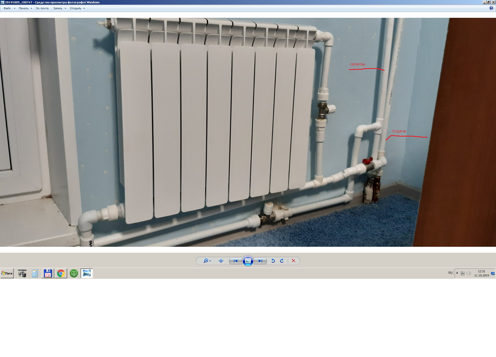

Mazayac, Почему вы думаете, что у меня изначально была однотрубная система? Хотя я говорю, что она была двухтрубной только с конвекторными батареями. У меня две трубы одна подача другая обратка. На фото подписал.
То что однотрубка была не правильно подключена полностью согласен.

Dimon_74rus, фото старых конвекторов от любого из соседей поможет определить тип СО (или там тоже трэш врезанный пластиковый уже?). Прежде чем чинить, надо понять что именно.
А в кипятке - лично Вам вариться, наше дело предупредить.

Всё не так. Это мало того что халтура, так ещё и не безопасная. Там плохо всё, за что не возьмись: трубы ПП на отопление, сварены криво, нижний фитинг в проходе могут домочадцы ногами оторвать и сама схема построена неправильно. Соглашусь, что разрушится это может в любой момент.
Покажите фото не переделанной системы у соседей, если такие остались и тогда можно будет предположить дальнейшие шаги по исправлению этого безобразия.

tvmaster, я понял вас что пластик очень хрупок и не надёжен. А почему батареи не работаю?

Dimon_74rus, потому что разница давлений в двух трубах (подачи и обратки) равна нулю. Из-за варварского вмешательства в систему безграмотных дураков из УК или кто там у Вас, на всех этажах и у Вас в том числе.

Dimon_74rus написал: А почему батареи не работаю?
Уже ответили. Воде нафиг не сдалось затекать в эти батареи. Неправильно сделано.
