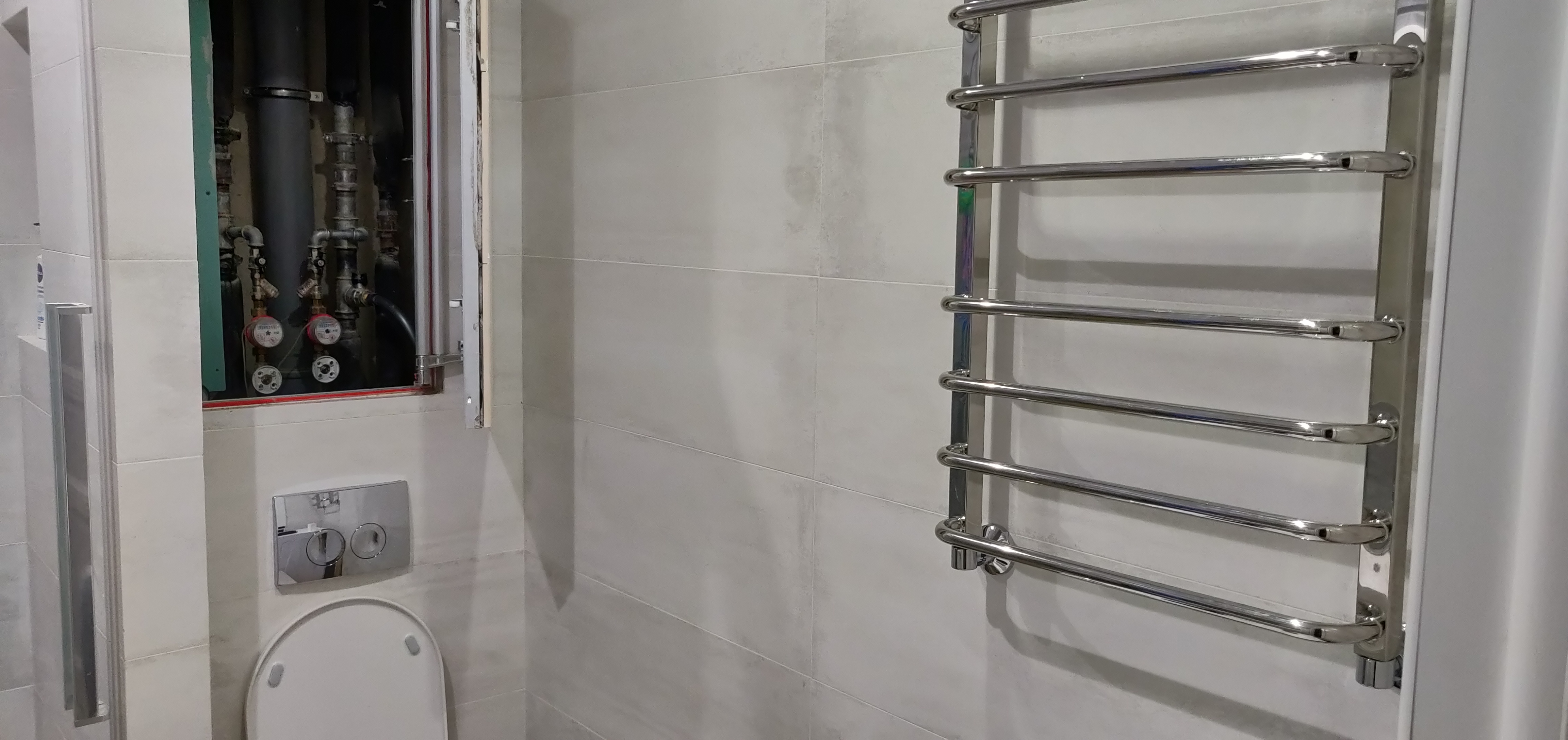

cherepan
cherepan
Регистрация: 02.05.2014
Сообщений: 25
11.10.2019 в 23:56:44
Фото сделал, померял высоту. Высота подключения полотенцесушителя 117 см верхней точки полотенцесушителя 197см верхний отвод 140см нижний отвод 90см
К сожалению направление подачи пока не знаю, завтра выясню у УК. Потрогал рукой отводы - верхняя труба заметно более горячая чем нижняя. Так же спросил соседей ни низком этаже - полотенцесушитель работает, но не кипяток. Просто сильно теплый.
