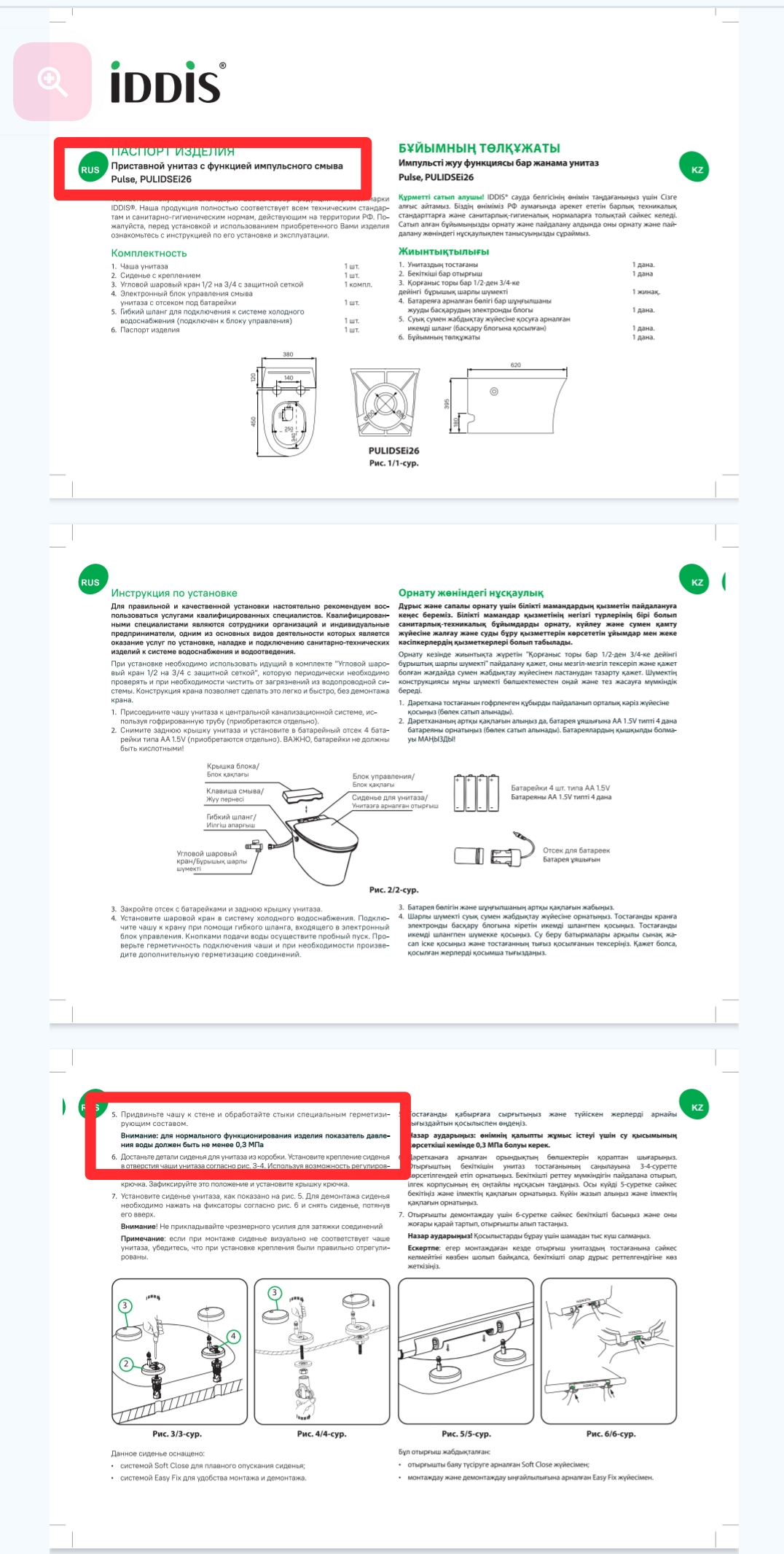

0,15 МПа минимальное давление (1,5 бар). Ч.т.д.
Прежде чем делать поспешные выводы.....
Именно у той модели, а для других?
И посмотрите там же... про расход....

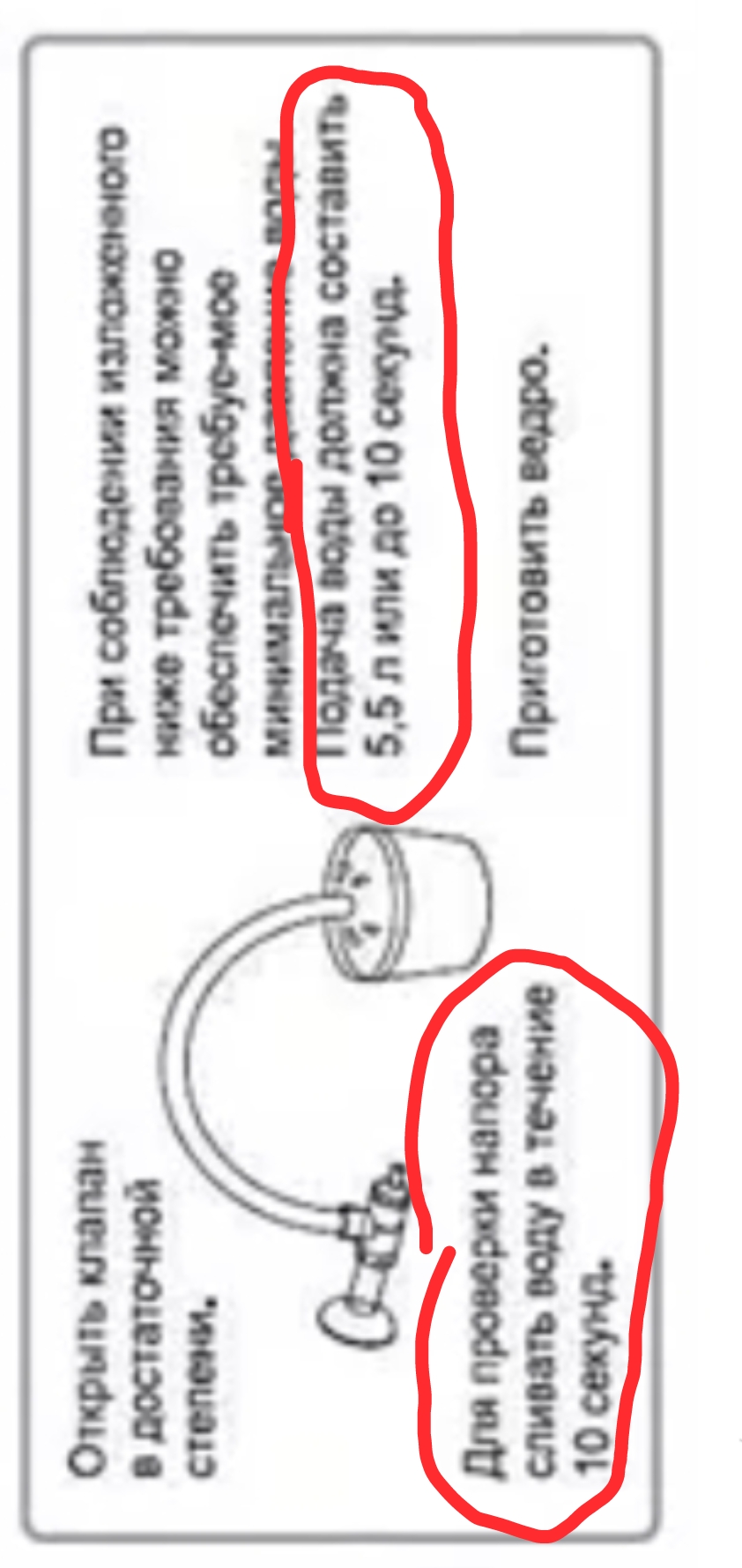

Screenshot_20250427-123450на кривой перевод и опечатки не обращайте внимание - суть 5.5 литра за 10секунд.
Если кто-нибудь принимает душ - может получиться так, что расход не будет обеспечен..

Еще раз - прочитайте выше, и несколько раз до полного понимания вот это...
BV написал 27.04.2025 в 12:32
Это для ОДНОЙ, КОНКРЕТНОЙ МОДЕЛИ.
А также принимайте во внимание, что у каждой модели свой паспорт, и дома разные, и давление на разных этажах разное, и расход, особенно при включении других потребителей может быть разный, в разных квартирах на одном этаже.
"Дорогая, выключи душ на 4 минуты, мне надо сортир смыть")

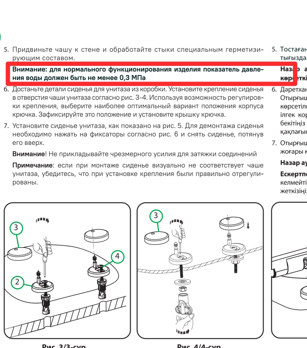

Screenshot_20250427-132433 Вот крупнее...
Screenshot_20250427-132321 Сравните с предыдущим паспортом..., где 0.15 МПа.
Следуя вашей логике, многие автомобили собраны из одних и тех же комплектующих... ну и например, какая разница, какое масло лить в коробку)
Выводы читатели сами сделают, надеюсь даже Вадим)
