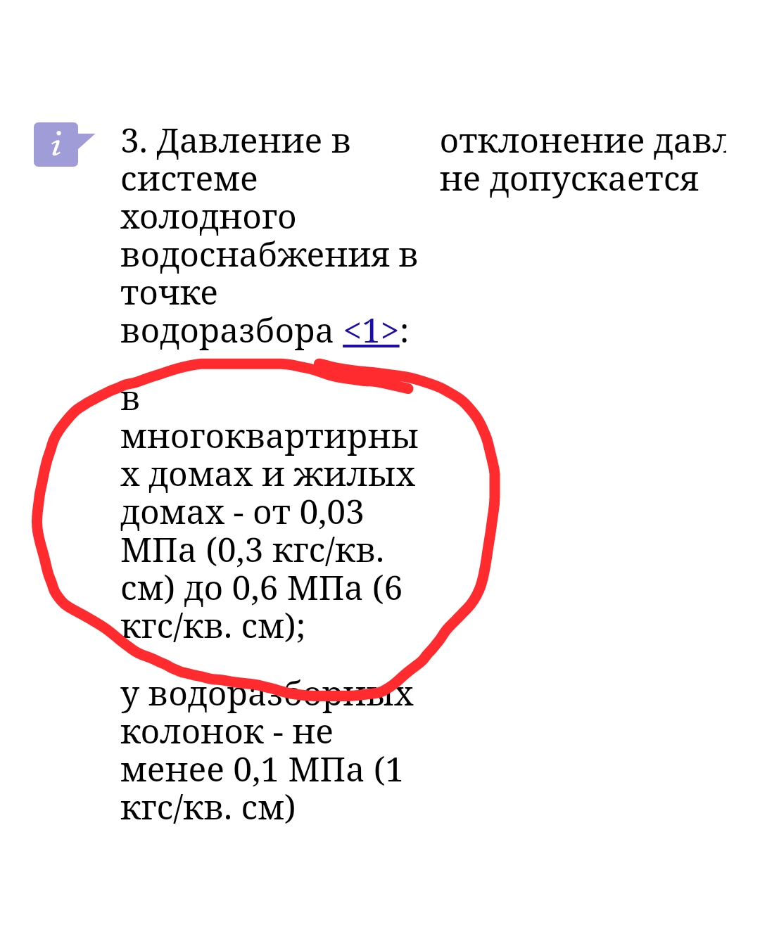

27.04.2025 в 14:16:35
sereza написал 27.04.2025 в 13:53
он очевидно выпускается производителем для эксплуатации в общедомовых сетях с нормированным давлением
Вот нормы давления из федерального действующего постановления 354:
Screenshot_20250427-141458

27.04.2025 в 14:48:16
sereza написал 27.04.2025 в 14:43
У меня в системе водопровода всегда нормальное давление в пределах установленных норм
Очень хорошо. Вот норма:
Давление в системе холодного водоснабжения в точке водоразбора <1>: в многоквартирных домах и жилых домах - от 0,03 МПа (0,3 кгс/кв. см) до 0,6 МПа (6 кгс/кв. см);
https://www.consultant.ru/document/cons\_doc\_LAW\_114247/1cdba5e589d1c8b2bbbbbc48c348d60211a93d50/
