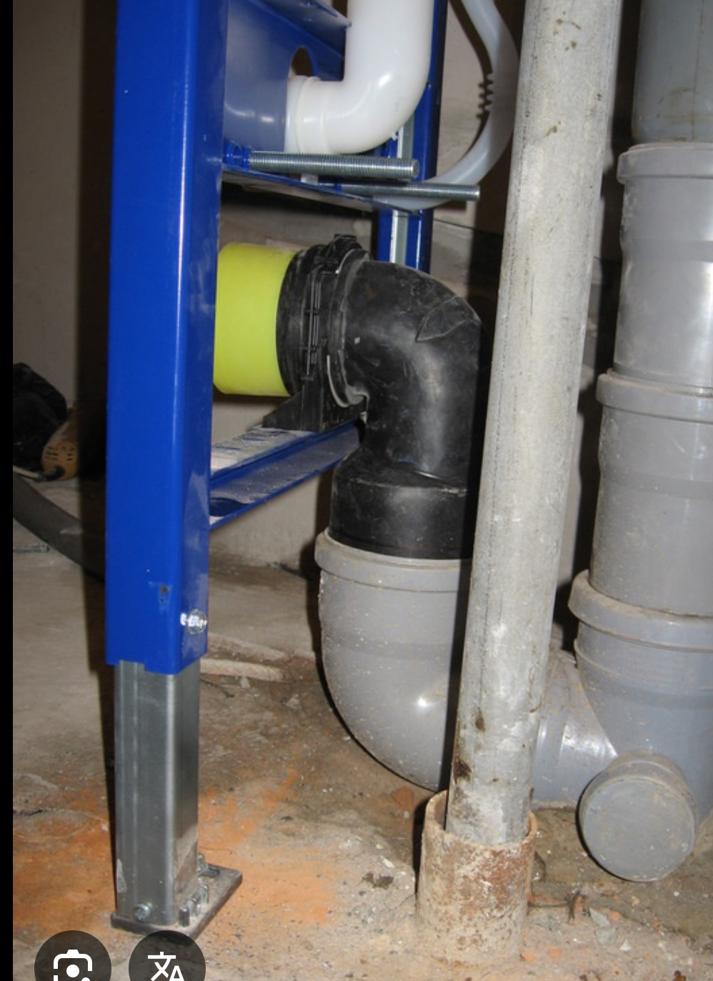

diesel94 написал 25.04.2025 в 10:06
сложная вварная конструкция из уголоков в стены на анкера.
Вам сначала канализацию из инсталляции переделать надо, чтобы подвести на нужном уровне к ней.
А потом уже делать:
Поэтому разбирайте ее.

diesel94 написал 25.04.2025 в 10:18
в интернете нашел точно такой
Вот в него вместо желтой заглушки вставляется
Inter написал 25.04.2025 в 09:31 патрубок на выпуск подвесного унитаза
потом сам унитаз
у меня черный отвод укорочен по максимуму по сравнению с фото
Но ничего это не дало... т.к. изначально действовали неправильно. Так что ломать придется

diesel94 написал 25.04.2025 в 10:08
Еще тут какая то дичь из стальных муфт между фильтром и счетчиком.
Еще и соединения ниже счетчиков плохо доступны....

BV, сантехник, а что не так ??
Сообщений: 139376
25.04.2025 в 10:40:29
Inter написал 25.04.2025 в 10:37
Началось))) Ещё спросите 50ка (с кухни?) как в канализацию подключается)))
Началось там когда этот чудо сантехник начал это делать)))
diesel94
Все это непотребство надо разбирать и делать заново по человечески.

diesel94 написал 25.04.2025 в 10:39
Он сантехник только потому, что сам себя так называет. По причине, что деньги берет с людей за свои телодвижения в по этой специализации(((

в чем проблема с подключением полотенцесушителя?
Старые Муфты на счетчиках будут убираться.
