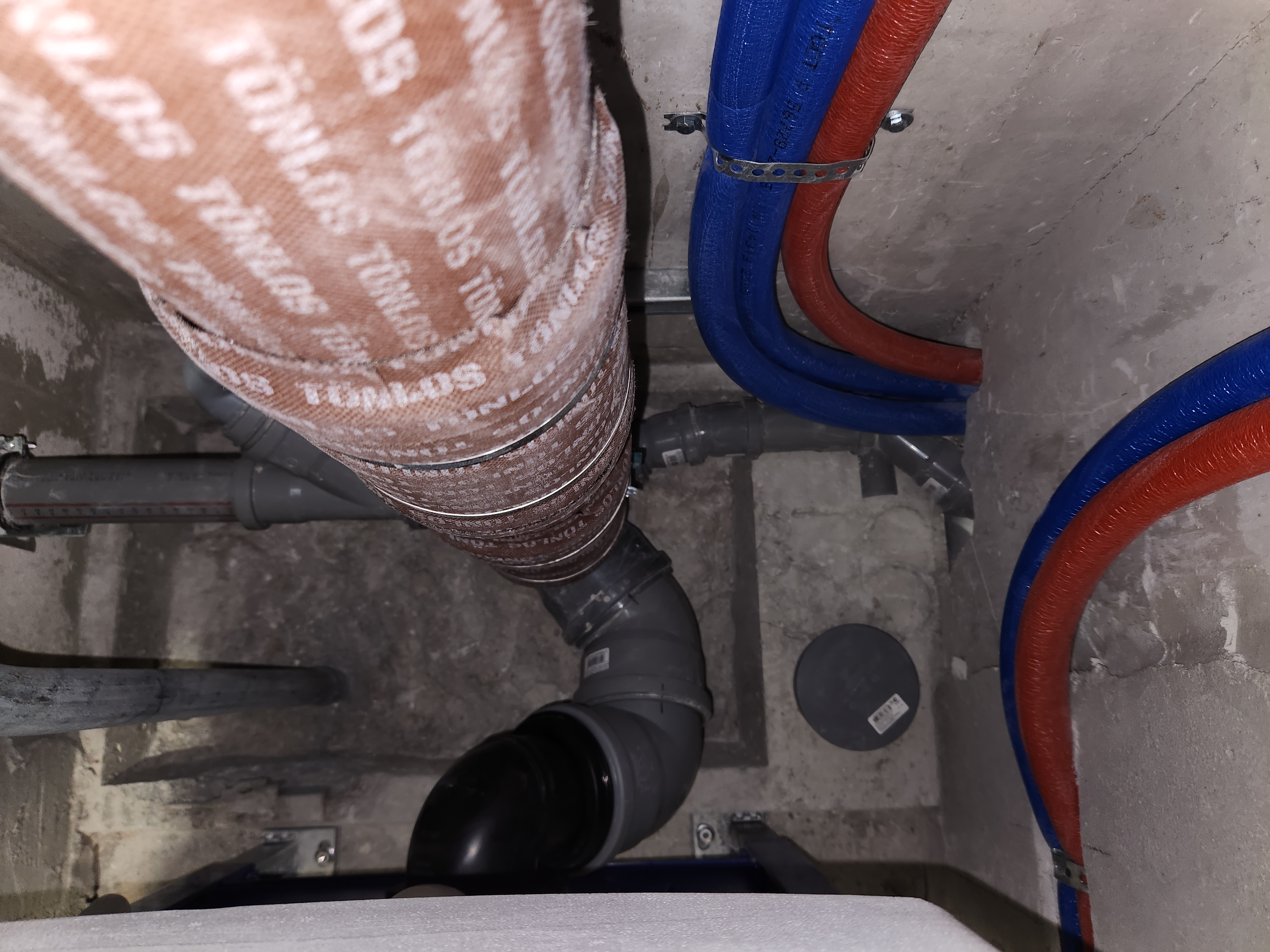

в чем проблема с подключением полотенцесушителя?
Перекроете кран - перекроете весь стояк. Такие краны запрещены. Если не сейчас, то потом - заставят переделывать.

BV, вы наверное плохо смотрели, раз не увидели перемычку. зато обосрали сантехника

diesel94 написал 25.04.2025 в 10:55
Старые Муфты на счетчиках будут убираться.
Странно, почему это не сделано сейчас? Почему не переварены отводы от стояков выше, чтобы вся разводка была в удобном доступе....
Да и что там на кухне нагородил ваш горе работник?
И он случайно не делал еще какие-то работы?
Сантехник обосрался раньше поставив инсталляцию на 6см выше.
Да, ошибся - перемычку не заметил, сорри.

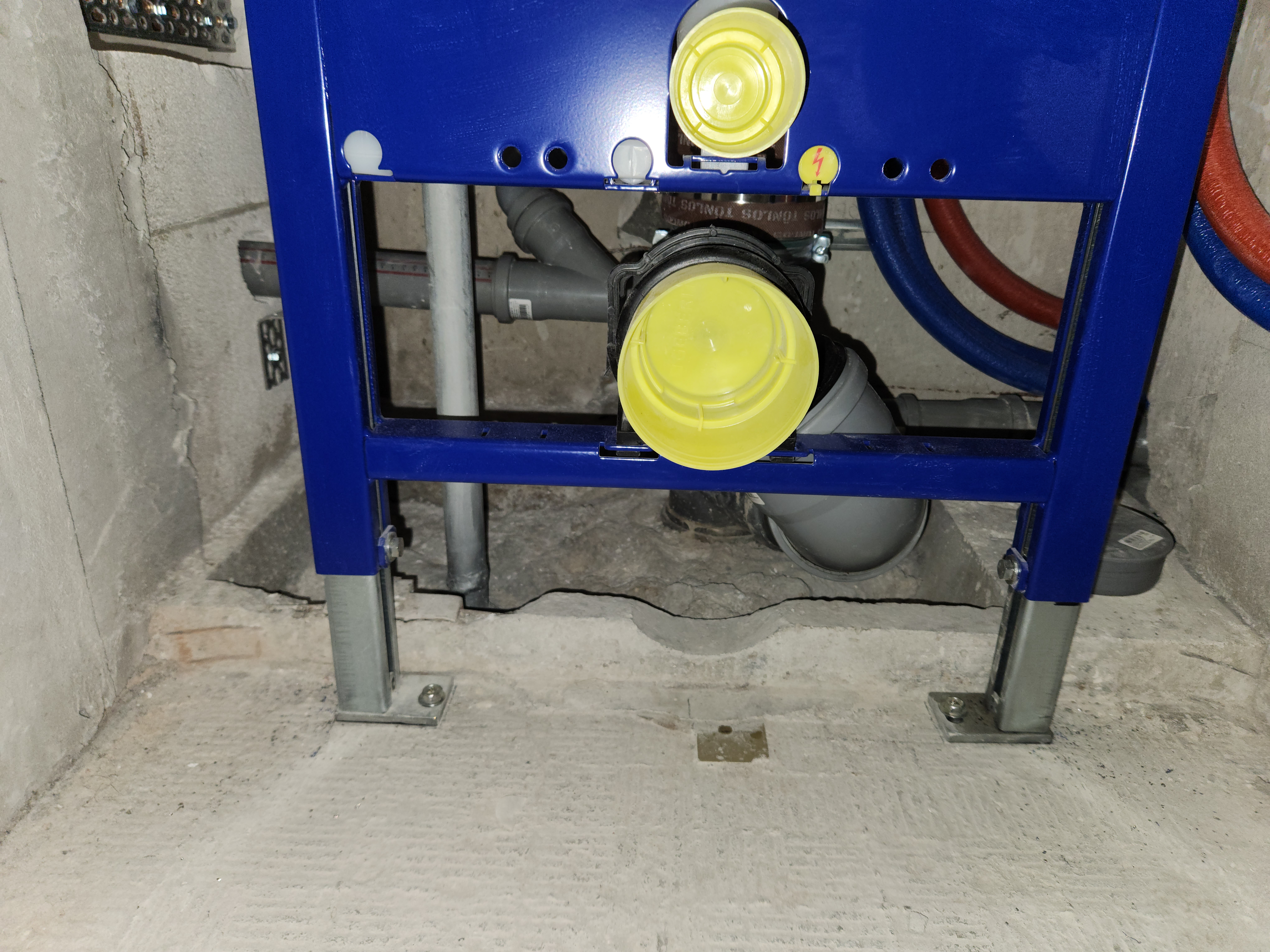

BV, на кухне все прекрасно и чинно, с полотенцесушителем я тоже доволен. Муфты он не понял, что я просил их выкинуть и счетчики сразу в фильтры вкрутить чтобы поднять их выше. С инсталяцией засада. Не мало ли будет 90 мм диаметра для уже двух отводов для смыва?

diesel94 написал 25.04.2025 в 11:15
Вас спросили - какие отводы шли в комплекте инсталляции.... Картинку дайте... И фото сбоку как сейчас подключена инсталляция...
https://www.ozon.ru/product/perehod-110x90-superkompakt-burke-seryy-1271262611/?at=oZt623YxLcpRBJ4rUEpXAq0cnYl36JHWk1JYyHlXKJ2P
Может такой поможет..... но 6см - врядли....

Возможно, но как сделана канализация.... не видно.

diesel94,  зачем вам инсталляция? Продайте на авито, пока не поздно. Еще и инсталляция экзотическая. Плюс из-за нее хуже доступ. Если нет возможности делать нормально, в полном объеме необходимого, делайте попроще. А так, только проблем себе закладываете, из-за того, что захотелось подвесной унитаз. Закончится, очевидно, тем, что будут 90 отводы, да еще и 90 диаметра возможно. Кто вас заставляет, не понятно

diesel94 написал 25.04.2025 в 10:18
То, что на вашем фото, распространенная проблема на самом деле, так нельзя делать. Плохой слив из -за нижнего 90 градусного отвода. Не должно быть 90 градусных отводов, кроме как в положении "сверху вниз", т е комплектного от инсталляции. Потом списывают плохой слив на унитаз, но дело не в унитазе, как правило. Обратите внимание, "блогеры сантехники" не выкладывают фото соединения инсталляции с канализацией, именно потому, что используют 90 отвод после штатного от инсталляции. Соединение косыми отводами, как правило сложнее. Требует большего времени, замены крестовины. И, вообще, умения.

Должно быть так, отвод 110 67 20231214_163135 20231214_163211 20231214_163149
