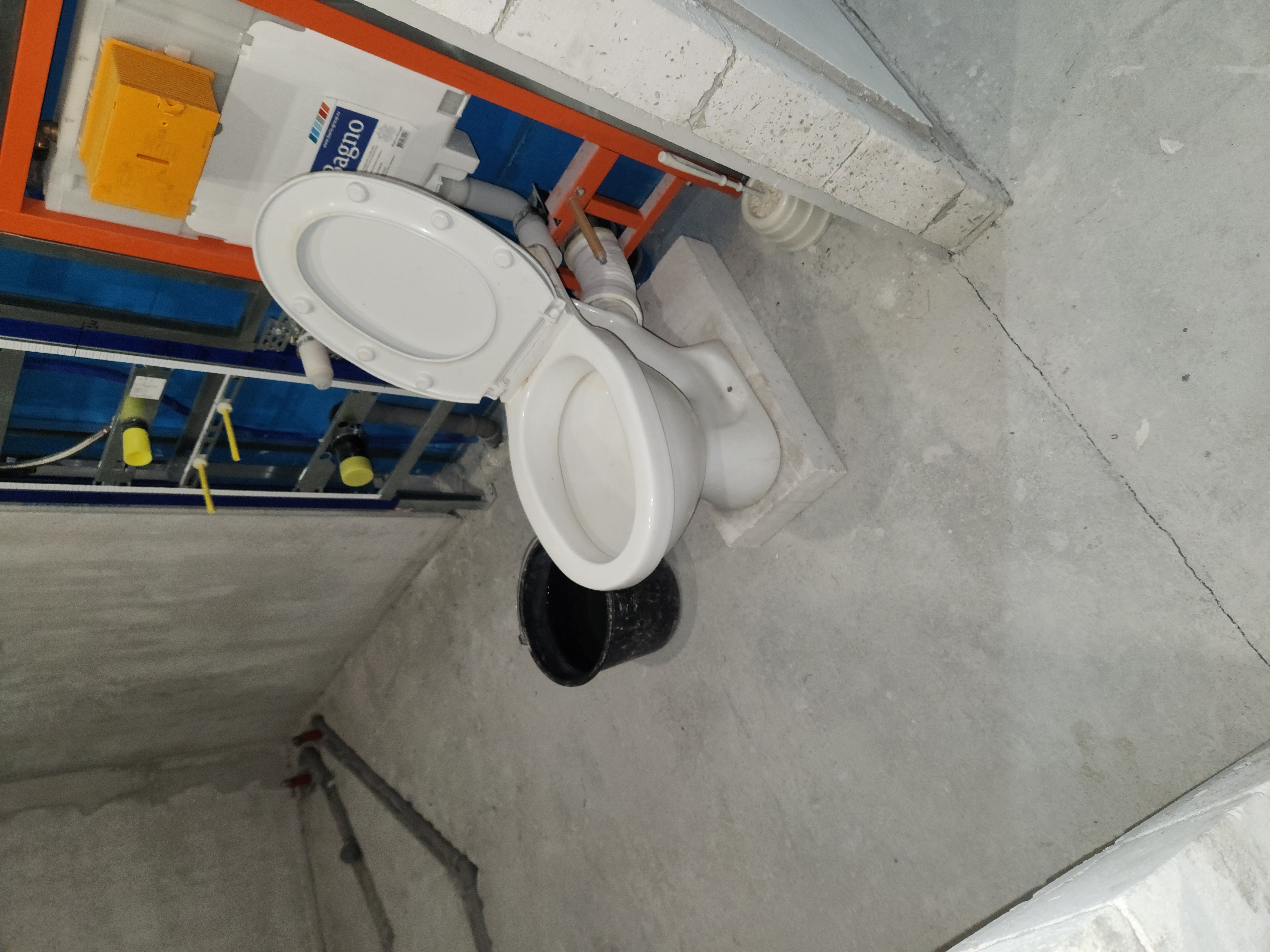

Еще и инсталляция экзотическая.
стесняюсь спросить, в чем она экзотическая???

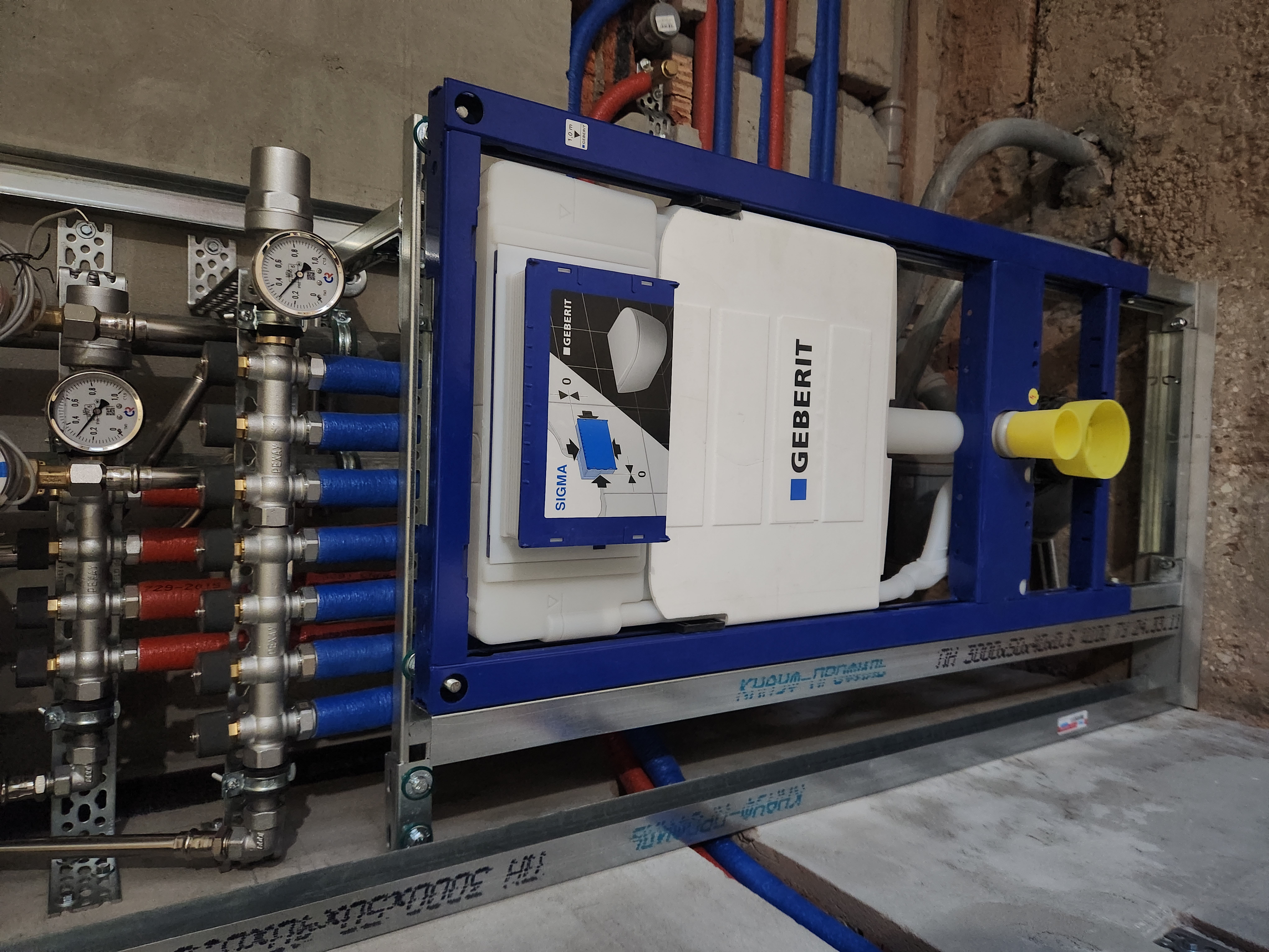

Должно быть так, отвод 110 67
все красиво когда вы делаете все с нуля. У меня канализация на ванную 50мм, забетонирована в стене и обмурована плиткой, как я по вашему ее должен подвинуть, когда поверну тройник стояка? и сделаю несколькими 67 отводами как на фото? ТЕМ БОЛЕЕ на вашем фото в тройнике выпуск 110 и 50 не под 90 градусов, в отличие от моего. Если я так разверну, то выпуск 50-й упрется в заднюю стенку.

diesel94,  я же вам написал, "требуется в большем объеме" , т.е заменить крестовину. Кто вам мешает? Никто не мешает. Инсталляции имеют свойство ломаться, может не быть на них запчастей. Они не универсальные, для каждой модели свои. Даже одного производителя. А ваша - это экзотика, непопулярная. Все, что я вам написал, это то, что вы и без меня узнаете. Только чуть позже, по факту возникновения проблем. То, что по высоте не проходит, это только начало. Там и краны с счетчиками ниже нормального доступа, и прочее. Т.е, если коротко, "делать нормально надо, или сидеть на попе ровно", чем вам обычный унитаз не унитаз? Какая злая судьба заставляет городить огород, не понятно. А горячий стояк у вас подвешен на кранах в бетонных отверстиях к полотенцесушителю? "Слабоумие и отвага". Я понимаю, что вы об этом не спрашивали, но здесь не личная переписка, нельзя такие опасные поделки оставлять без комментариев, это было бы безотвественно для других пользователей сайта)

25.04.2025 в 13:44:48
Oli - непопуляраня инсталляция? Вы серьезно? Geberit, Viega, Tece, Oli, Grohe - примерно так идет пятерка лучших. И я это не из гугла вам написал. А из 2 месяцев профильной ветки форума, где я вам скажу модели клапанов, материалы впускных вентилей, ног, профили рам и прочее, так как собаку сьел, пока выбрал. И размеры у Oli, естественно - абсолютно такие же как у геберита. А базовый геберит (я так понял вы поклонник, да?) - без верхней перемычки и на пластмассовых ножках - похуже будет чем эта Oli, особенно кнопкой (которая просто кошмарная в сериях альфа).
какой то бред, если честно. даже сложно представить о чем вы. стояк с перемычкой такого же диаметра отдельно, полотенцесущитель на отсекающих кранах отдельно.

diesel94, рама на прихватках.... ну не знаю....

diesel94,  смотрите, ппр стояк гвс - подвижный, есть его вес, температурная деформация. Он у вас зафиксирован на бюджетных кранах в бетонных отверстиях. Т.е в прямом смысле подвешен. Вы точно перечитали тематических сайтов и роликов пересмотрели, простое слово "подвешен", не в смысле соединен для прохода воды, не понятно?) Эти инсталляции появились недавно и так же исчезнут, внезапно. Абсолютно верно заметили о бюджетной модели геберит с клавишей дельта, такое же говно, как и ваша, от геберита одно название. Отзывы? Вы серьезно верите отзывам от домохозяек? )
Во первых они разные. Oli ? Да, непопулярная, их не было до недавнего времени. Может года 2, как появились. Я бы поостергся, учитывая, что замуровывается в зашивку.
При чем здесь размеры? Клавиши и арматура не подходят. С чего вы решили, что я "поклонник"? Базовый геберит - это как раз модель с перемычкой. Точно вам по ушам и мозгам блогеры- сантехники роликами проехали)) что за "серия альфа"?)) Up 320, cigma 1000038042

25.04.2025 в 14:14:07
Отзывы?
Отзывы сантехников и мастеров. А не покупателей.
ну, что сказать, у вас неполноценные знания про oli. доказывать ничего не буду.
стояк зафиксирован на перемычке из пп 40. которая смотрит на фото на нас.
что то я начинаю сомневаться, что вы видели исталяции geberit, grohe и прочее. Они все на прихватках точно таких же. Геберит на ютубе (который без верхней перемычки - альфа, дельта) трясли, он вообще как говно болтается, нежесткая рама.
Вообщем, форумчане, я ценю ваши "обсирания" абсолютно всего, что есть у меня на фото. Вы молодцы, а у меня все говно (видимо потому что я нанимал не вас). Но вопрос был про высоту инсталяции. Вечером отправлю фото канализации. Видится мне, что это на самом деле невыполнимо без заужения диаметра до 90 мм. Но на 90 градусах это, возможно и вправду рисковано. (перебирать стояк и разбивать межэтажное перекрытие к соседям - тоже веселое мероприятие). Скорее всего придется мирится 46 см высотой унитаза..
Причем на излом.
Нормально. Еще немного и писсуар получится. Ничего страшного, это не стояк гвс, кипятком не ошпарит, ерунда. Не стоить и беспокоиться. 20240203_190104
