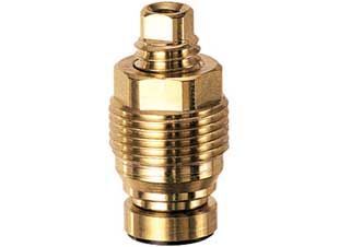

Mazayac
Mazayac
Регистрация: 12.05.2009
Сообщений: 20612
07.11.2019 в 12:32:37
Vopros, нет нормальных коллекторов с мини-шаровыми кранами. Вентильных - полно. Починить - как правило можно, одна прокладка и пара колец на замену. Для некоторых - можно купить запасную вставку(кран-буксу) в сборе

SergSB
SergSB
Регистрация: 20.07.2010
Ялта
Сообщений: 4021
07.11.2019 в 23:15:05
BV написал: Vopros написал: Можно ремонтировать? Стоит ли?
можно. нет.
Если он из Италии, то ничего с ним не случилось за 20 лет. Разберет - промоет и как новый будет. Есть растворы, которые налет убирают. Внутри и димексидом можно аккуратно. Как новый будет. Ну если лень и денег девать некуда, то ... вперед за Киталией !
