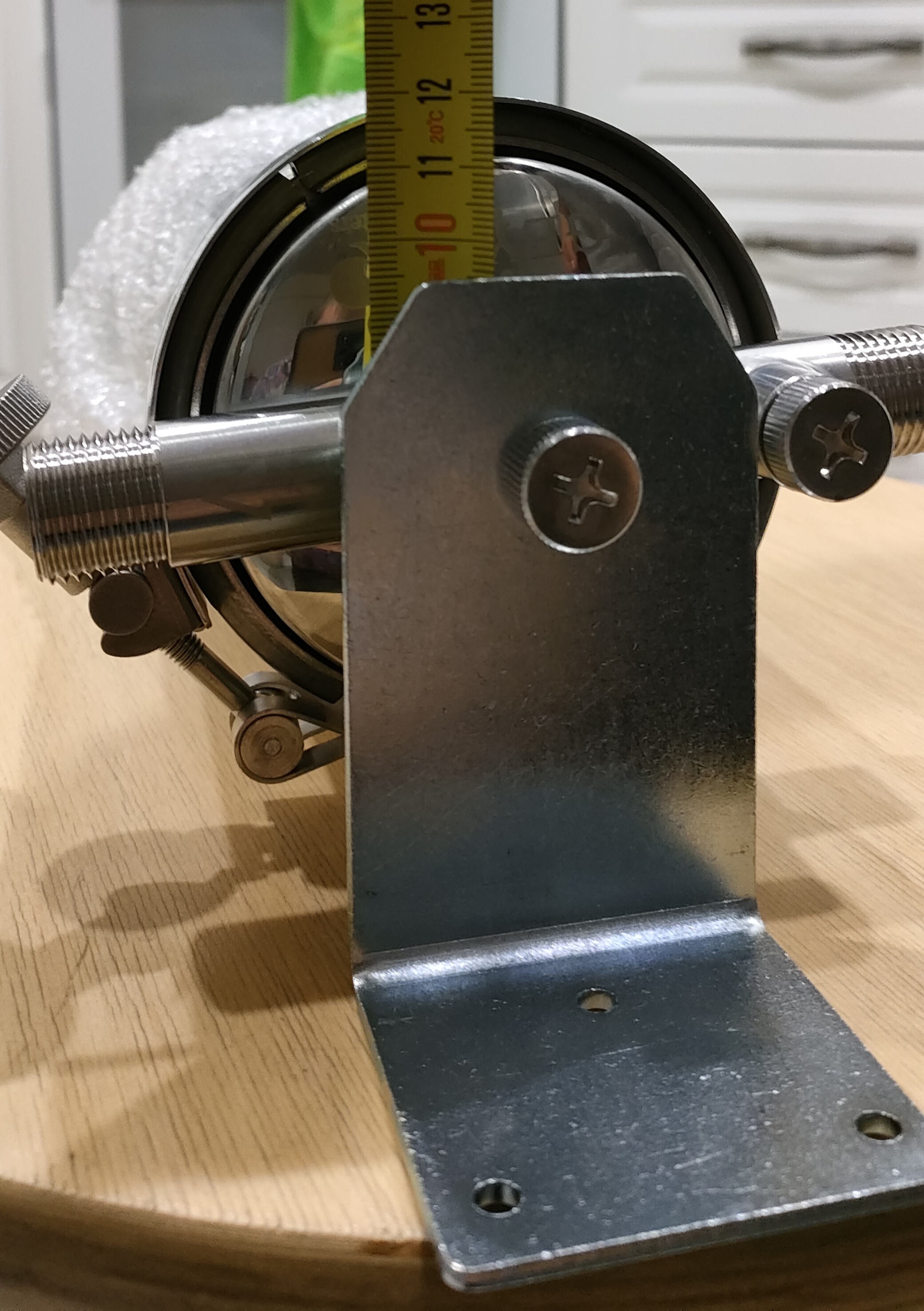

Здравствуйте. Подниму тему. Если все подключения идут на 1/2, есть смысл ставить магистральный фильтр (10sl) с подключением на 3/4? Оффтоп: можно тут как-то поменять логин?

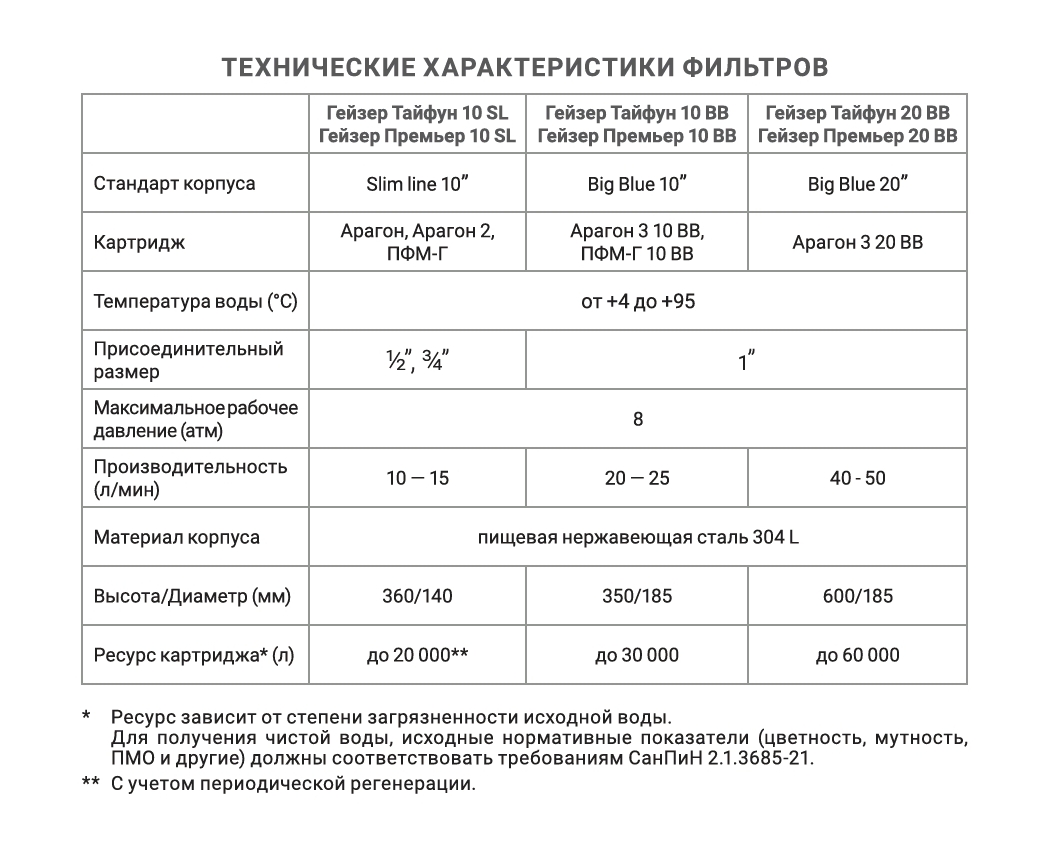

u482alex@gmail.com, - для квартиры установка магистрального фильтра стандарта SL10 будет неэффективной из-за его малой производительности, оптимально ВВ10 1000048328

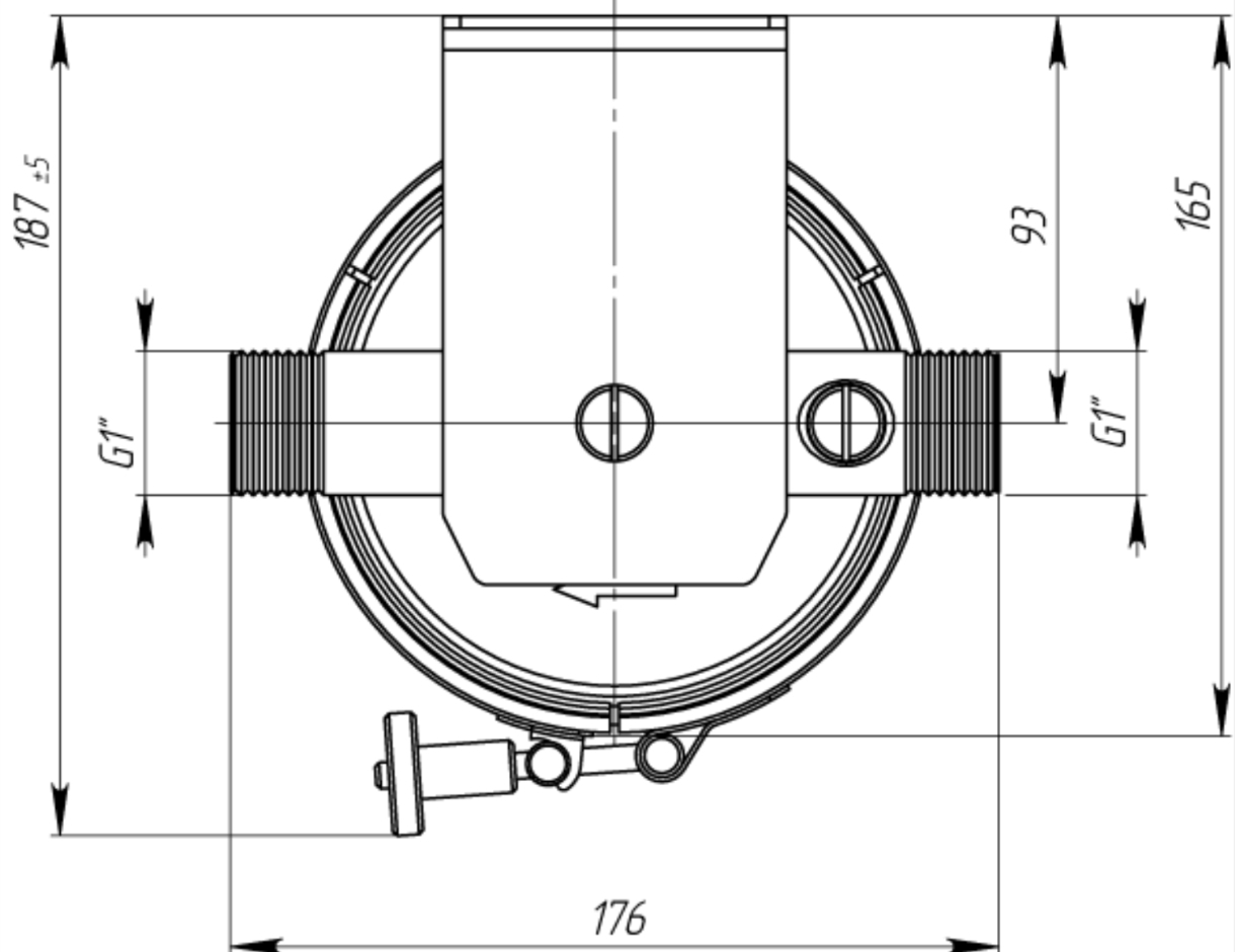

Спасибо за ответ. Мне для студии небольшой. А можете подсказать на сколько выпирает от стены фильтр Гейзер премьер ВВ10 на родном кронштейне? На картинке Гейзер тайфун 10SL. 1000021904

u482alex@gmail.com - вот размер Гейзер Тайфун BB10 и он одинаковый с таким же корпусом и креплением как у Гейзер Премьер стандарта BB10. Так же покажу и таблицу отличительных технических параметров. 10000483341000048339
