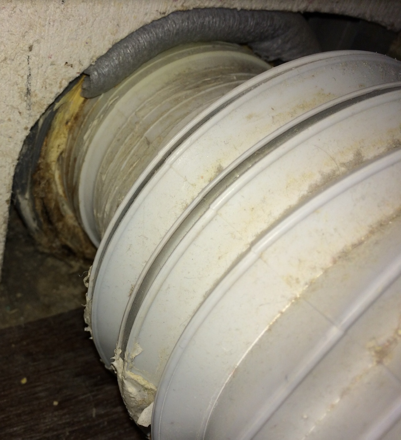

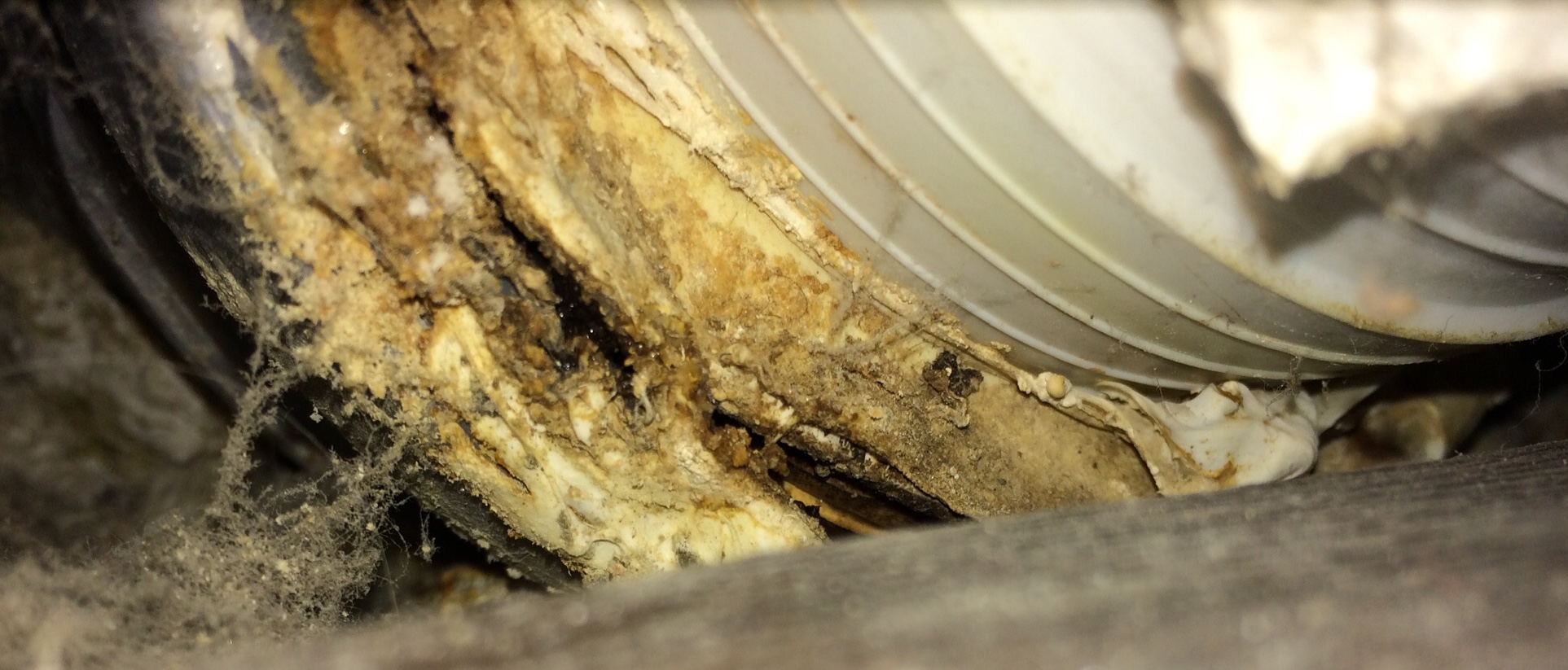

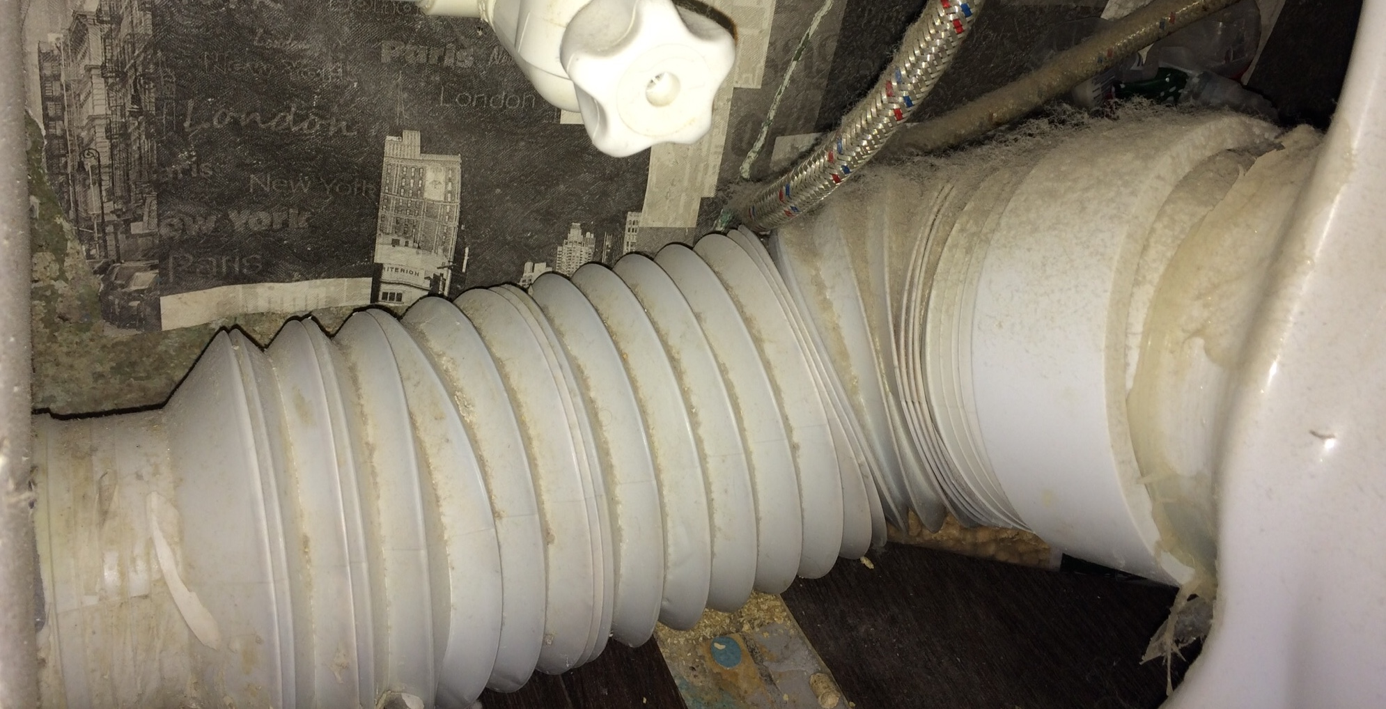

Приветствую всех! Полез менять гибкую подводку к унитазу на гофронержавейку и обнаружил вот такой неприглядный вид стыковки гофры и тройника. Запаха нет, под этим местом на полу, и сам шов сухие. К тому же, на стороне унитаза, муфта гофры сползла относительно следа герметика от изначальной установки, но нигде не подтекает. Вот думаю, стоит ли это устранить? Подскажите, как лучше это сделать? И вообще, гофра на отводе унитаза это плохо и лучше её заменить на гладкую трубу? Если да, то посоветуйте на что менять, и достойных производителей. Главное условие: унитаз должен остаться на том же месте. Пардон муа, пыль и грязь не протёр перед «фотосессией» :o

Гофра всегда плохо. Она пластиковая им со временем потечёт. Попробуйте заменить на гладкую трубу. Нарисуйте на бумаге, обведите карандашом и в магазине наберите этих фановых фитингов и попробуйте составить такую же схему. Возможно, что-то прийдётся отпилить иои подрезать. Когда будете примерять выньте резинки из труб, так будет легче. Это если решите сами всё сделать. Конечно, лучше поручить дело сантехнику, он и на глаз сходу подоберёт нужный комплект.

tvmaster, про гофру понял, значит буду менять. Попробую сам. Фановых фитингов подберу, вроде бы с пространственным воображением более менее нормально у меня, изобразить такую фигуру смогу даже без рисунка, по размерам. А вот на что сажать с обоих сторон? В тройнике резинка внутри, туда просто вставить фановую трубу внешним диаметром 110мм, предварительно смазав её силиконовой смазкой для канализационных труб? Я смотрю там вроде как герметиком было замазано. Вычищать остатки герметика и всего остального жесткой щеткой? Металлической по пластику можно? Со стороны унитаза какая-то дополнительная муфта нужна, или использовать готовый угол трубы с муфтой на выход унитаза? Угол поворота тут не важен? 90 градусов нормально, или два по 45 делать. Хотя, при таком расстоянии до стены, 2 по 45 наверное не влезут. На стороне унитаза тоже на герметик сажать, как было? Какой герметик для этих целей подойдёт?

Albram, никаких герметиков. Ничем не обмазывать и не замазывать, за исключением смазки для сборки канализации - заменяемой мыльной водой. 90 градусов сразу после выпуска унитаза - норм, раз некуда деваться. Новую манжету "унитаз - труба" совать не в раструб! А через проставку в виде отрезка трубы, вставленной в этот самый раструб.

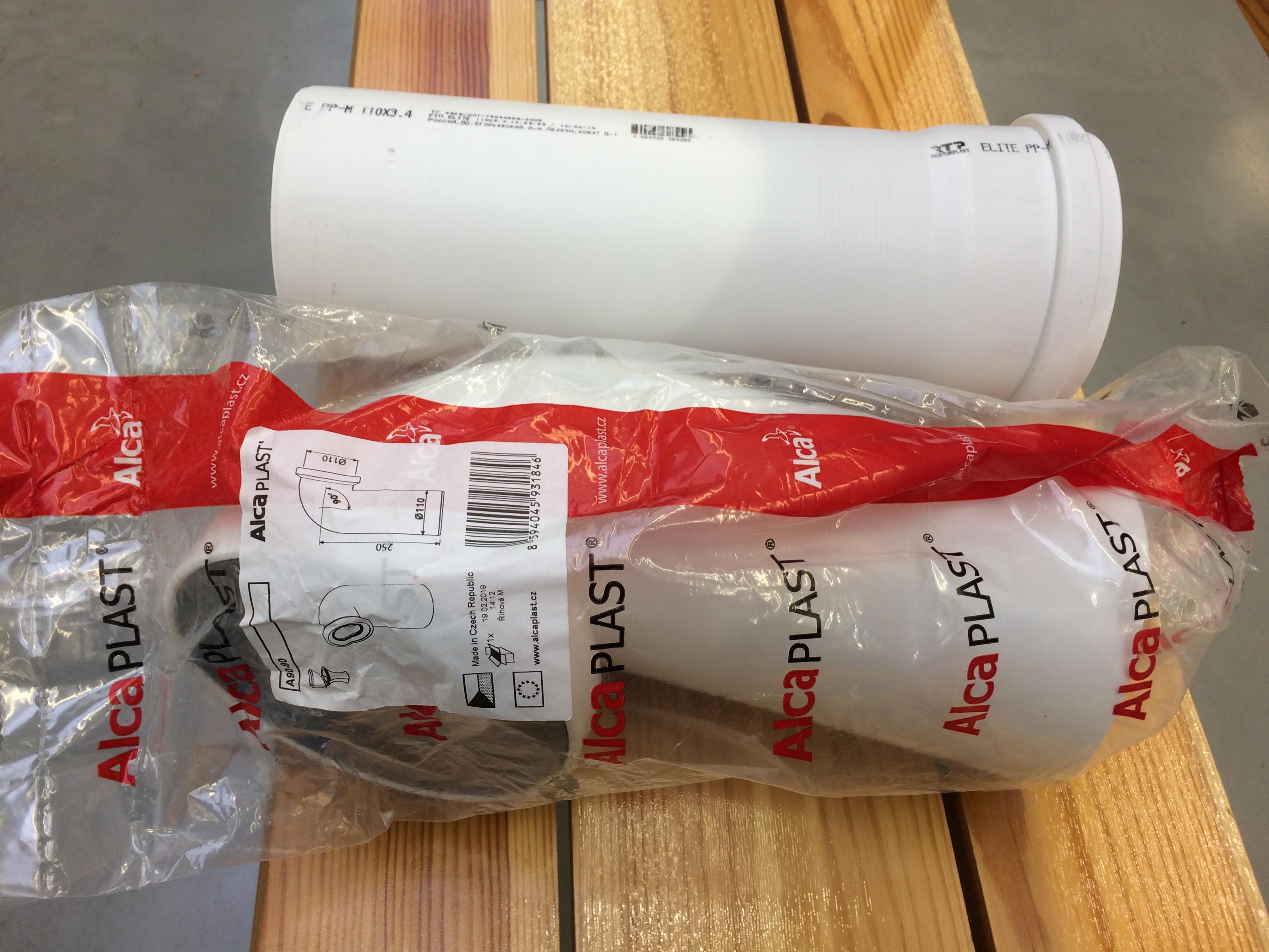

В общем, собираюсь сейчас купить такой «набор».
1.В 90 градусном уголке манжета легко вынимается, это плохо, не брать? Или она при установке прижмётся и всё будет ок? 2.Прямой отвод взял толстостенный. Он нормально подойдёт для вставки в серую трубу тройника? В магазине попробовал - входит туго, немного туже чем серый 110-ый отвод. В белом манжета двухлепестеовая, в сером однолепестковая.

Albram написал: 1.В 90 градусном уголке манжета легко вынимается, это плохо, не брать? Или она при установке прижмётся и всё будет ок?
Лучше если манжета составляет единое целое с пластиком. Алькапласт не плохой, но есть и получше - Виега, МакАльпайн
Albram написал: 2.Прямой отвод взял толстостенный. Он нормально подойдёт для вставки в серую трубу тройника? В магазине попробовал - входит туго, немного туже чем серый 110-ый отвод. В белом манжета двухлепестеовая, в сером однолепестковая.
по большому счету - пофиг. Белый - менее шумный
