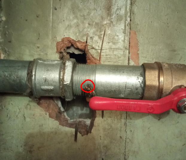

прогнила за 2 месяца-смешнее не придумать, спасибо Петросяны, повеселили)))
strider1978
strider1978
Регистрация: 16.01.2016
Сообщений: 10317
16.11.2019 в 20:46:37
Закройте краны и потыкайте в нарост шилом или саморезом - удивитесь.

bolind написал: ставят в третий раз за полгода по заявке оцинкованные сгоны-постоянно возникает трещина
Нужно что-то менять в консерватории.

bolind написал: прогнило за 2 месяца? вам самому то не смешно? 3 раз за полгода на новых сгонах?
Почитайте тему по ссылке. Там описаны случаи, когда отвод начинал течь после отключения ГВС (значит не больше месяца).
bolind написал: на счет напряжения, которого нет, но которое вдруг таки есть-сантехники подгибали трубы ломиком
Подгибали сгон? Видите ли, в чем дело, чтобы сломать стальную трубу ломика конечно достаточно, но при этом у нее будет виден изгиб. Сильный. Сгоны на фото - прямые. Их согнули и аккуратно выпрямили? В этом случае трещина возникла бы сразу после гнутья. По-вашему выходит какая-то волшебная сила, которая в смонтированном водопроводе ломает стальные трубы, а ППР на котором они держатся - не шелохнется... Не хотите слушать - ваше право.
P.S. У вас есть великолепный шанс уделать "новых спецов": после замены разрежьте сгон болгаркой по месту "трещины" и выложите фото. Тогда и поговорим про "уникальные" трещины (на партии сгонов) и "волшебные силы" ломающие сталь, полипропиленом.

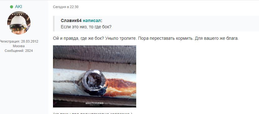

AKI
AKI
Регистрация: 28.03.2012
Сообщений: 6814
16.11.2019 в 22:30:27
Славик64 написал: Если это низ, то где бок?
Ой и правда, где же бок? Уныло тролите. Пора переставать кормить. Для вашего же блага.
(из темы про подшламовую коррозию.)

jekasus
jekasus
Регистрация: 28.12.2012
Добрич
Сообщений: 11042
16.11.2019 в 22:55:55
Были бы ППР-краны, не было бы проблемы. Латунь и оцинковка не дружат на циркуляции.
