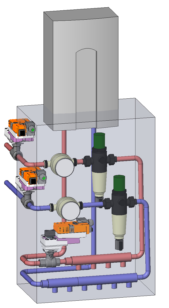

У меня максимальная ширина окна (и пространства за ним) - это 400 мм, глубина (до стояков) порядка 250 мм (может быть, чуть большее - до 300 мм).
Начитавшись форума попытался набросать компоновку, и всё как-то тесно получается.
У проточника все подключения снизу, поэтому думаю его задвинуть выше окна, чтобы оставался доступ к клеммной колодке и фланцам труб подключения. у коллекторов, соответственно, должны быть доступны гайки для нормального кручения ключами.
Прозрачный параллелепипед - это как раз объем 600 х 400 х 250. Картинка схематичная, где там какие детали будут стоять я ещё не думал, просто расположение основных устройств.
Ничего не забыл? Электрику пока не рисовал, но ей явно место найдётся :)

Dron/9K написал: Ничего не забыл?

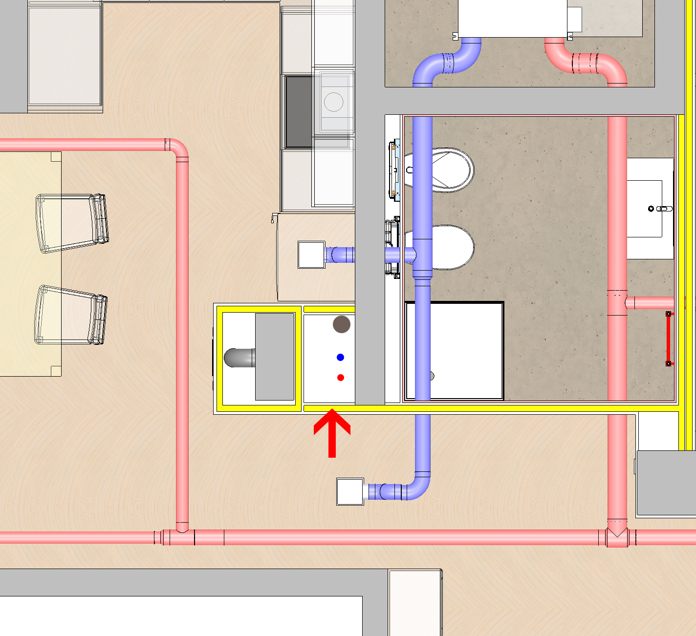

Забыли фото куда это всё, а то может там других мест навалом, а может и коллекторы не нужны. А может не ограничиваться маленьким окошком и всё же взять люк побольше.

18.11.2019 в 01:02:49
Стрелкой показал где будет установлен люк. Пространство где проходят трубы ХВС ГВС и канализации зажато между капитальной стеной и вентканалом (который будет отгорожен стенкой).

18.11.2019 в 07:35:36
Dron/9K, дизайнеры они как дети. Конфигурацию наполнения нужно менять полностью.
  1. Запорная арматура находится в необслуживаемом месте.
  2. Где фильтр (грязевик)?

18.11.2019 в 08:17:39
Dron/9K, вы "живое" фото выложите

18.11.2019 в 08:27:21
АПОСТОЛ, Спасибо за комментарии.
Никаких дизайнеров, только хардкор - это я сам в масштабе прикинул :-)
Согласен полностью, приводы шаровых кранов нужно развернуть наоборот, иначе не подлезть к ним будет.
Где сами шаровые поставить тоже вопрос открытый. Хочется сразу их навинтить на приваренные к стояку отводы.

18.11.2019 в 09:19:53
dmitrovski написал: Dron/9K, вы "живое" фото выложите
dmitrovski, Сейчас всё снесено нафиг - вид трех труб рядом не поможет :-(

18.11.2019 в 09:35:34
Dron/9K написал: Где сами шаровые поставить тоже вопрос открытый. Хочется сразу их навинтить на приваренные к стояку отводы.
Инструкция на приводные краны гласит, что перед ними должен быть обычный кран на котором ответственность УК и что бы было чем перекрыть, если моторизованный для обслуживания/замены придётся снимать. Возможно перед моторизованным краном стоит установить ФГО, но некоторые товарищи упирая на ненадёжность ФГО предлагают ставить ФГО после моторизованных кранов.

18.11.2019 в 09:48:11
ser000, Не понимаю, зачем перед одним шаровым ставить другой?! Смысл аквастопов как раз перекрывать отвод от стояка, а не быть в конце цепочки. Всегда же можно расцепить редуктор и перекрыть руками.

18.11.2019 в 09:56:15
Всё равно придется переваривать отводы от стояков.
Вопрос: разрешено ли и имеет ли смысл перейти на трубу с резьбой G3/4 (диаметр 25?? мм) или оставить как сейчас G1/2?
На стояке ГВ есть отводы для полотенцесушителей с уже подтекающими кранами - как их правильно заглушить?

18.11.2019 в 09:57:31
Dron/9K написал: Не понимаю, зачем перед одним шаровым ставить другой?! Смысл аквастопов как раз перекрывать отвод от стояка
Затем что что аквастопы не готовы взять на себя ответственность до такой степени, что бы стать перед/вместо первого крана. А в свою очередь УК может отказать в обслуживании и нести свою ответственность по таким моторизованным кранам, в инструкции на которые обычно чёрным по белому написано, что использовать в качестве первого запорного категорически запрещено.
