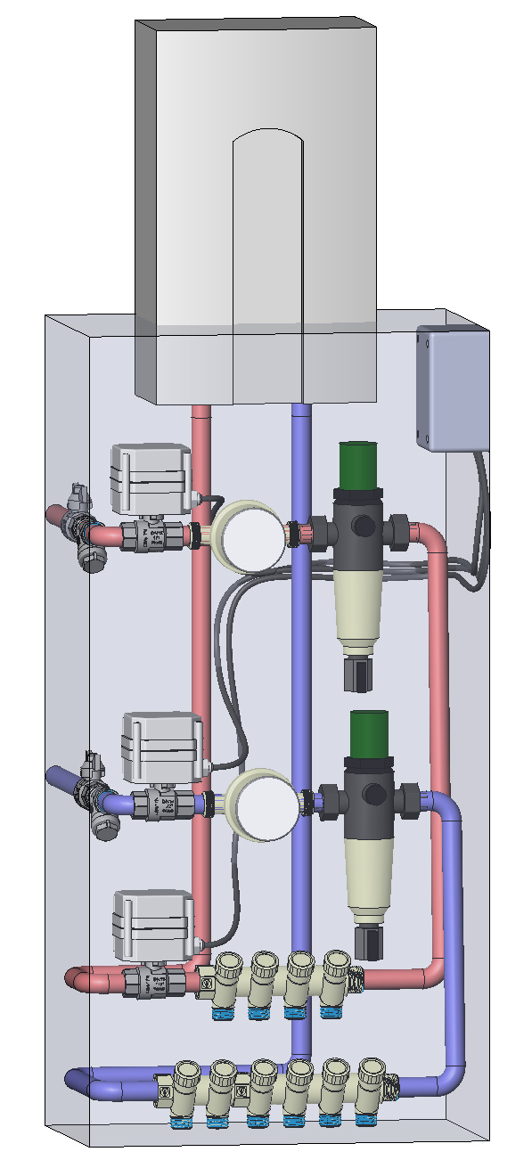

Dron/9K, поскольку вам бюджет не жмет горло, мой совет будет: Переварить отводы на 3/4, сохранить их форму (никаких горизонтальных участков или уголков). Как советовали коллеги - переварить выше, чтобы освободить место под удобное расположение арматуры. Вертикальное расположение сохранить. Установить отсечной кран из нержавейки, отдельно от ФГО. Посмотреть на компоновку и состав водопровода, например от Техник-сана.
Отводы полотенцесушителя заварить (заменить при переварке стояка на сплошную трубу).

Рекомендую не заморачиваться с электропереключением на трубу водогрея, не слышал об одновременном управлении защитой и переключением источников. Дла переключения вынесите отдельные краны с длинными рычагами в удобное место.

Коллеги, переосмыслил немного шкаф. Решил сэкономить кучу денег и немного места, заменив приводы на гидролоки, в конце концов 15 секунд считаю приемлемым временем, а момент у них значительно выше чем у FAR и BELIMO.
Шкаф, полагаю, можно заказать в индивидуальном размере 400х800, итого получается как-то так:

По-прежнему открытые вопросы: 1) переходить ли на G3/4 отводы от стояка, или оставить как есть G1/2? 2) какие соединения делать на "американках", где брать внутренние резьбы, где наружные? полагаю счётчик нужно ставить на американках, остальное собирать без них? или вообще всё без них делать?

Dron/9K, конечно переходите на 3/4. Счетчик и фильтр комплектуется двумя американками. Ещё желательно пару на 1” коллектора установить.

  1. У Вас водогрей будет работать от силы пару недель в год, будете держать его всё время под давлением? я себе взял Clage, по отзывам замечательный продукт, но внутри всё пластиковое. Будет гидроудар - я не уверен что он его выдержит.

Dron/9K, какое у Вас давление? Поделки от Хонивелл - редуктор с фильтром - не лучшая идея
