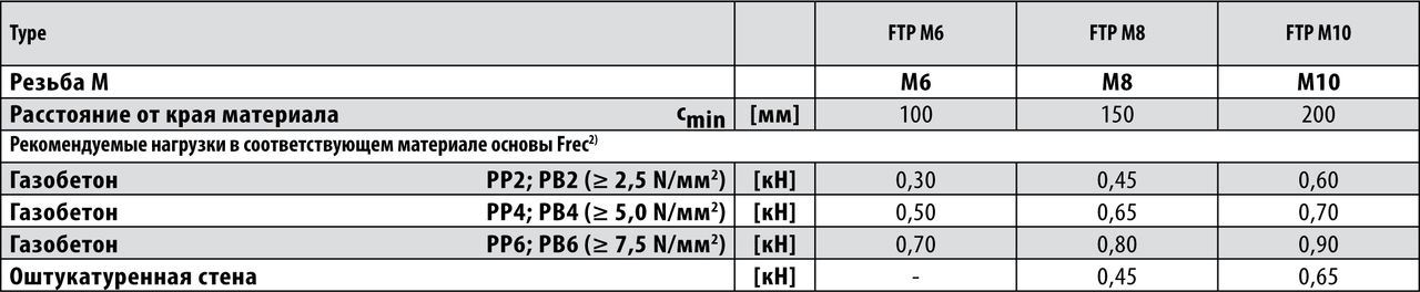

Вот ещё вариант.
И такой, но с меньшой нагрузкой.
У железных при м8 65 кг.

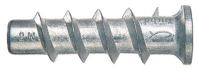

Feat написал: У железных при м8 65 кг.
Только он не железный. И не распорный. Я бы даже пробовать не стал, а шпилька с резьбой, если конец заточить, и в обычный турбо-дюбель прекрасно вкручивается, только долго.
ИгорьPurnesh
ИгорьPurnesh
Регистрация: 13.10.2009
Сообщений: 6080
29.12.2019 в 12:01:42
strider1978 написал: И не распорный.
Имхо- а для чего распорный в пеноблоке? Я как раз предпочту использовать вот такой с крупной резьбой, чем распорный с возможным дальнейшим распиранием в "пене". :confused:

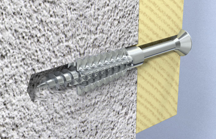

Еще до кучи по теме !#[https://youtu.be/iolebvKPPoU]
!#[https://youtu.be/YQCbFZd1ZHc] Термофикс этот мне не нравится, по причине ниже на фото
но как пример, что все не так уж и плохо - пойдет :)

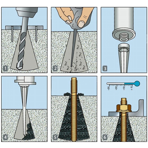

А наиболее надежным вариантом считаю вот такой, который практически мало уступает сквозному креплению, а на срез - возможно и превосходит, за счет увеличения площади опирания
и имхо не обязательно в данном случае использовать химанкер - для не больших нагрузок можно сделать и "колхоз", замонолитив по этому же принципу глухарь с навернутым пластиковым дюбелем в алебастр, либо в цементный быстрый ремсостав, например церезит СХ-5.

BV написал: и имхо не обязательно в данном случае использовать химанкер - для не больших нагрузок можно сделать и "колхоз", замонолитив по этому же принципу глухарь с навернутым пластиковым дюбелем в алебастр, либо в цементный быстрый ремсостав, например церезит СХ-5.
Ох ты-ж ёперный театр! Браво! Без сарказму и подколок!.. :applause: Интересная мысль. Надо запомнить.

ИгорьPurnesh написал: А ещё можно заштробить стену. Замуровать (замонолитить) в неё брус. Заново отшпаклевать, покрасить. И не будет вопросов с крепежом. ;) И для чего эти танцы с бубнами? :tambourinedance: Когда уже есть специализированный крепёж...
PS В этом способе фишка в том, как делать конусное отверстие внутри с маленьким входным отверстием - см на приспособу - чтобы не раздраконить входное отверстие. Приспособы бывают немного разные.... Кроме того, что на картинке https://yandex.ru/images/search?text=%D0%B1%D1%83%D1%80%20%D0%B4%D0%BB%D1%8F%20%D1%85%D0%B8%D0%BC%D0%B0%D0%BD%D0%BA%D0%B5%D1%80%D0%B0&from=tabbar
И да, этот способ более трудоемкий, но ИМХО, не хуже, и даже возможно надежнее ввертышей и практически "всегда под рукой"

BV, А моё мнение и не поменялось. Засаживать в стену черенок от швабры или лопаты (так ведь ещё надёжнее? ;) ) я считаю безысходностью в срочной ситуации. Но этот способ может быть очень не аккуратен и по времени долог. Ко всему предыдущему, не думаю что он надёжнее классических дюбелей для бетона. А вот способ с конусным отверстием- долгий, требует материальной подготовки (шаблон, сверло, выдувка, грунт, жидкая смесь, время), но для меня кажется более качественным (и интересным в копилку) вариантом.

ИгорьPurnesh написал: Ко всему предыдущему, не думаю что он надёжнее классических дюбелей для бетона
ну тем не менее, площадь передачи нагрузки на стену у него побольше. Но входное отверстие - несколько омрачает :)
ИгорьPurnesh написал: А вот способ с конусным отверстием- долгий, требует материальной подготовки (шаблон, сверло, выдувка, грунт, жидкая смесь, время),
шаблон - если несколько отверстий - пластина и можно зацепиться за другие предзасверленные отверстия либо, отрезанный 1см дюбель на размер больше - загнать как втулку кондуктор на 1см - ну в общем можно сколхозить, понимая суть
ИгорьPurnesh написал: сверло
просто сверло или бур - ограничитель - если короткое шайбу одеть, если длинное - да хоть кусок гофры и шайбу
ИгорьPurnesh написал: грунт
или увлажнить
ИгорьPurnesh написал: жидкая смесь,
алебастр, ну да :)
ИМХО лучше знать больше вариантов, и какой лучше по месту...
