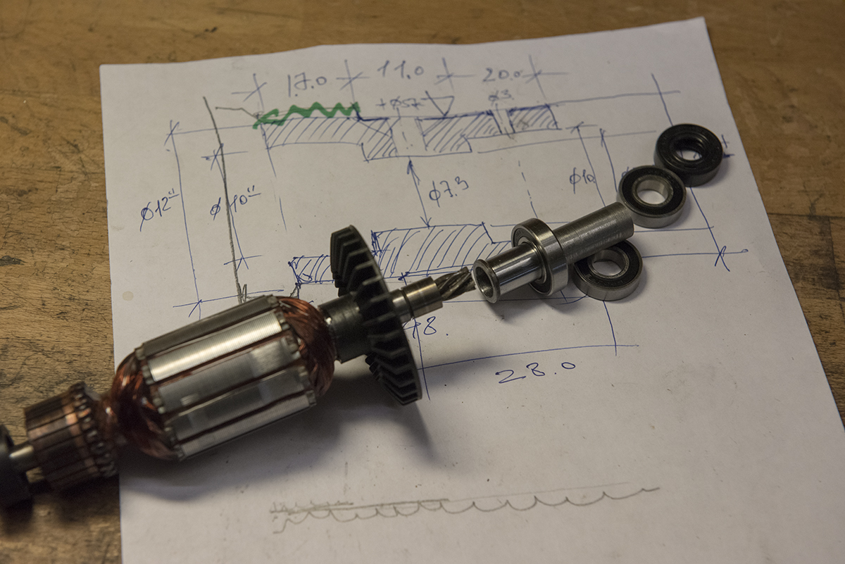

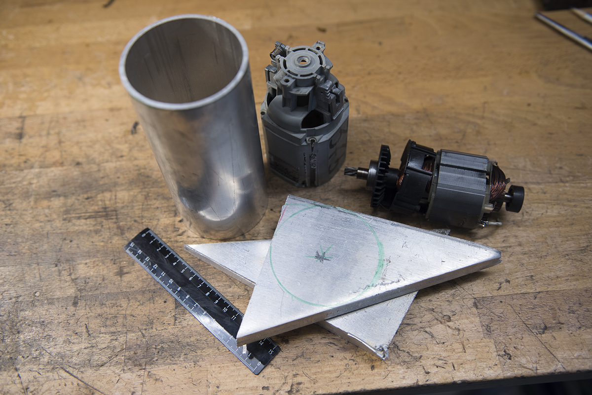

Решила сделать миксер. Вот. В качестве донора электромотора выбрала перфоратор Интерскол. Ибо лежал без надобности, хотя конечно жалко так утилизировать, почти новый.

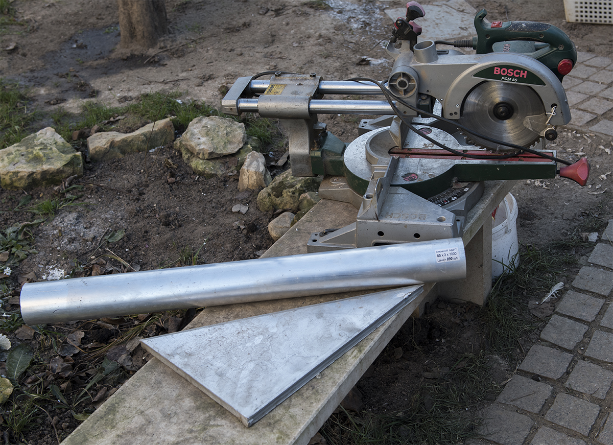

Заготовочки...

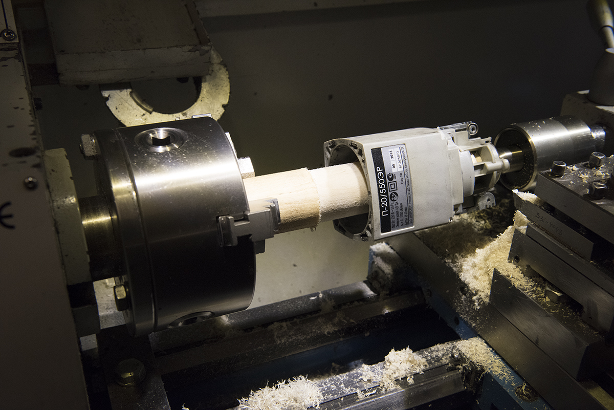

Как замечательно, что есть мастерград! Обнаружила, что начала миксер и забыла про него. Экая досада. быстренько выточила муфту-удлинитель

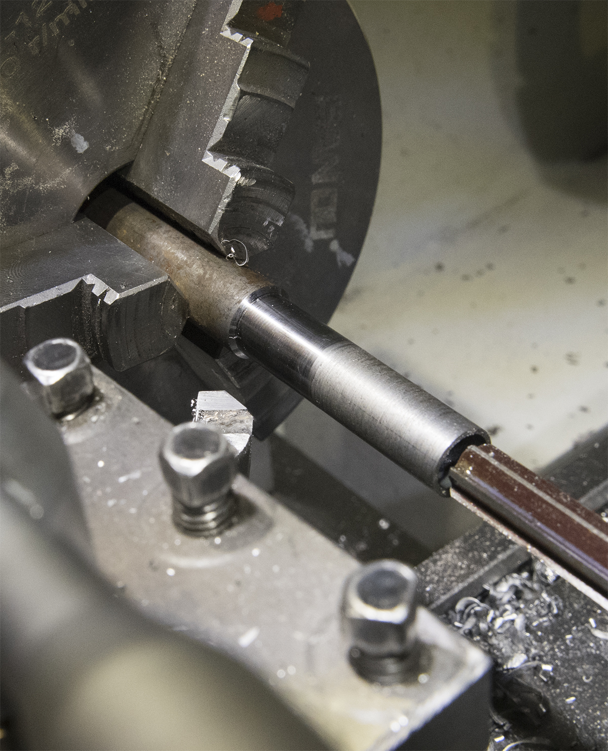

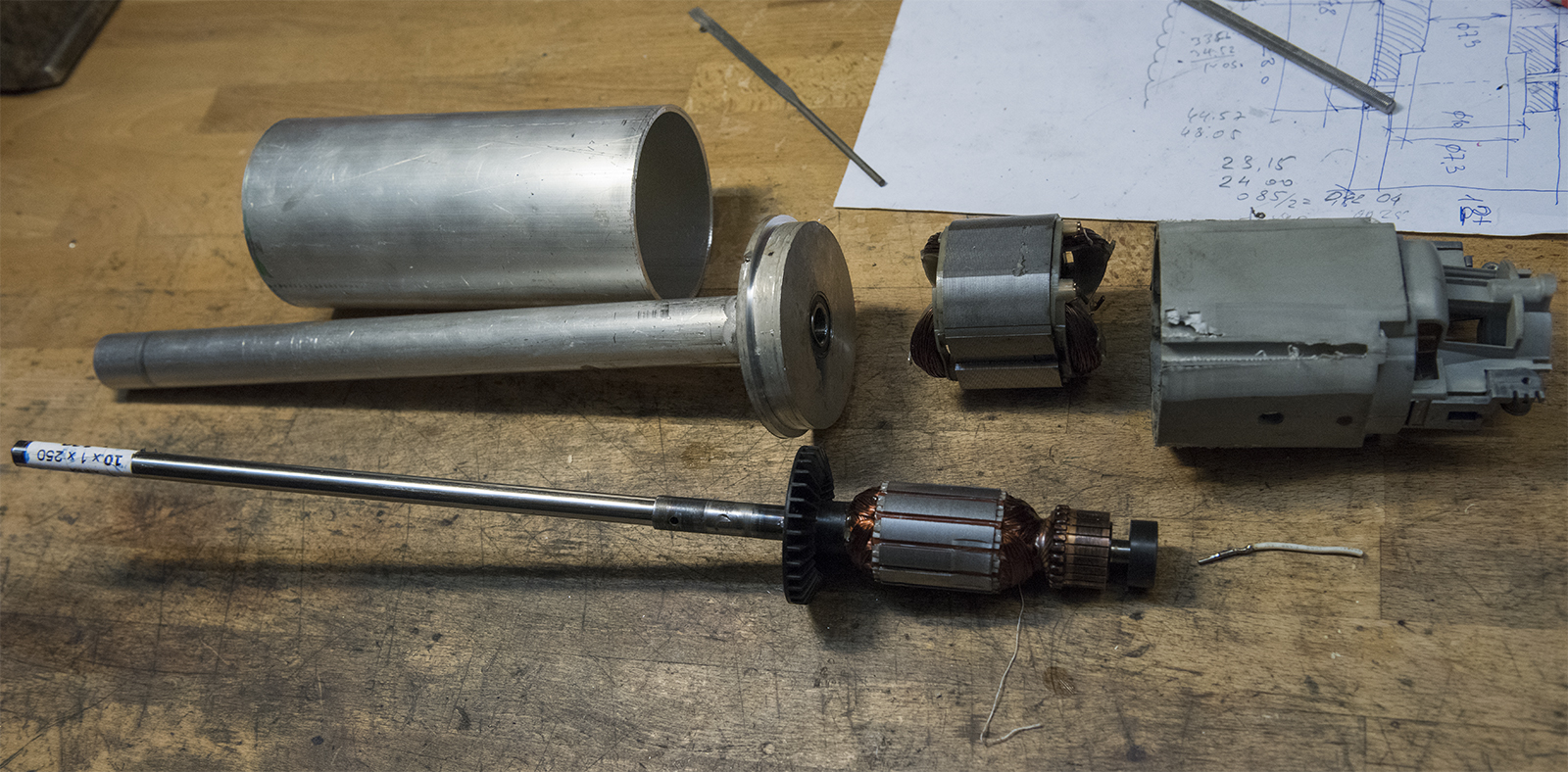

Удлиненный вал и передняя крышка.

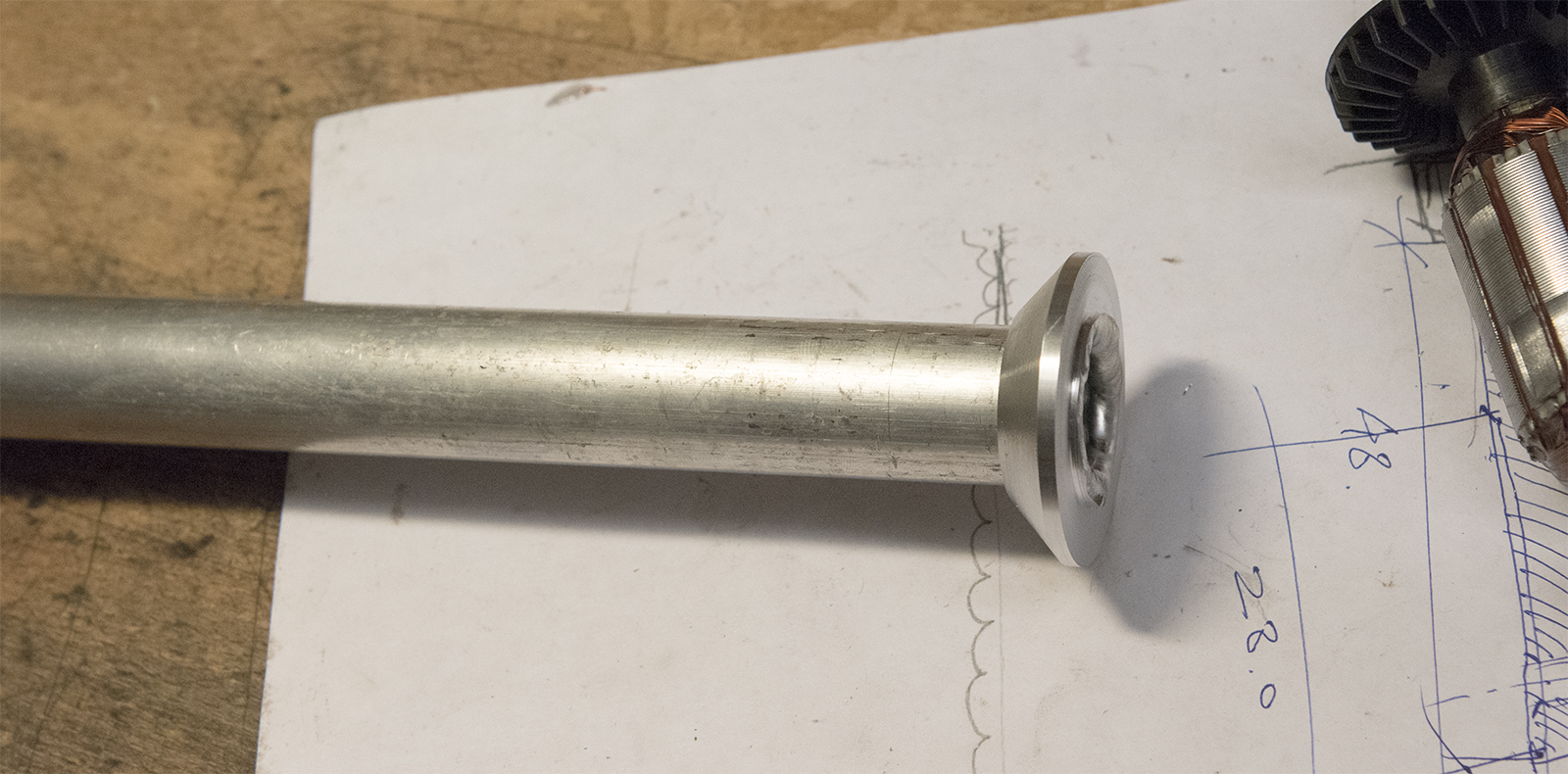

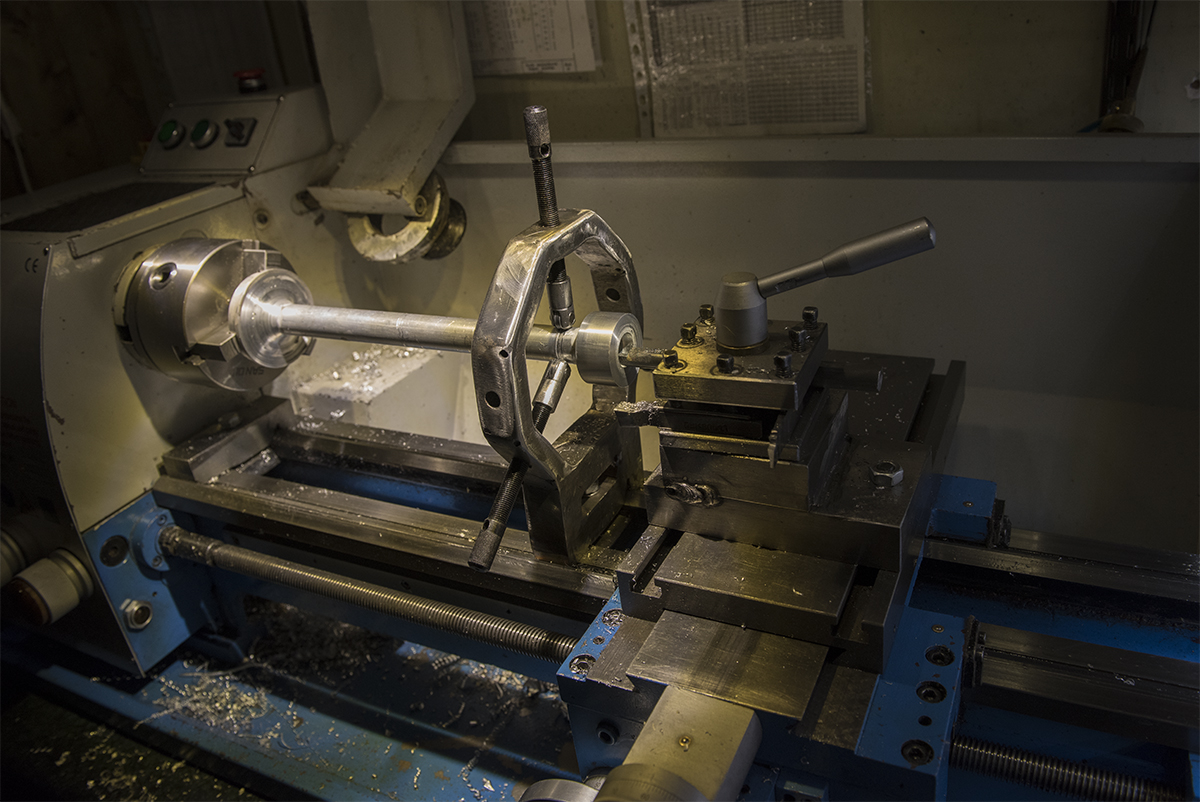

Итак, первые ошибки: Сначала надо было собирать на сварке все детали, а потом протачивать. Замучалась центрировать. При сварке алюминия (а точнее д16) возникают приличные деформации, посадку под подшипник пришлось подгонять по новой (перешлифовала). Еще надо думать головой, прежде чем затевать длинные изделия. РМЦ у станка не бесконечный - кожух "ноги" перехватила люнетом (пригодился таки!), а вот в сборе с корпусом уже не влезет - ломаю голову как поймать оси кожуха с ножами (его еще не начинала делать).

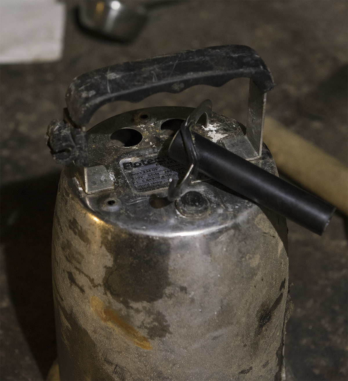

Корпус от насоса и ножи от какого-то измельчителя.

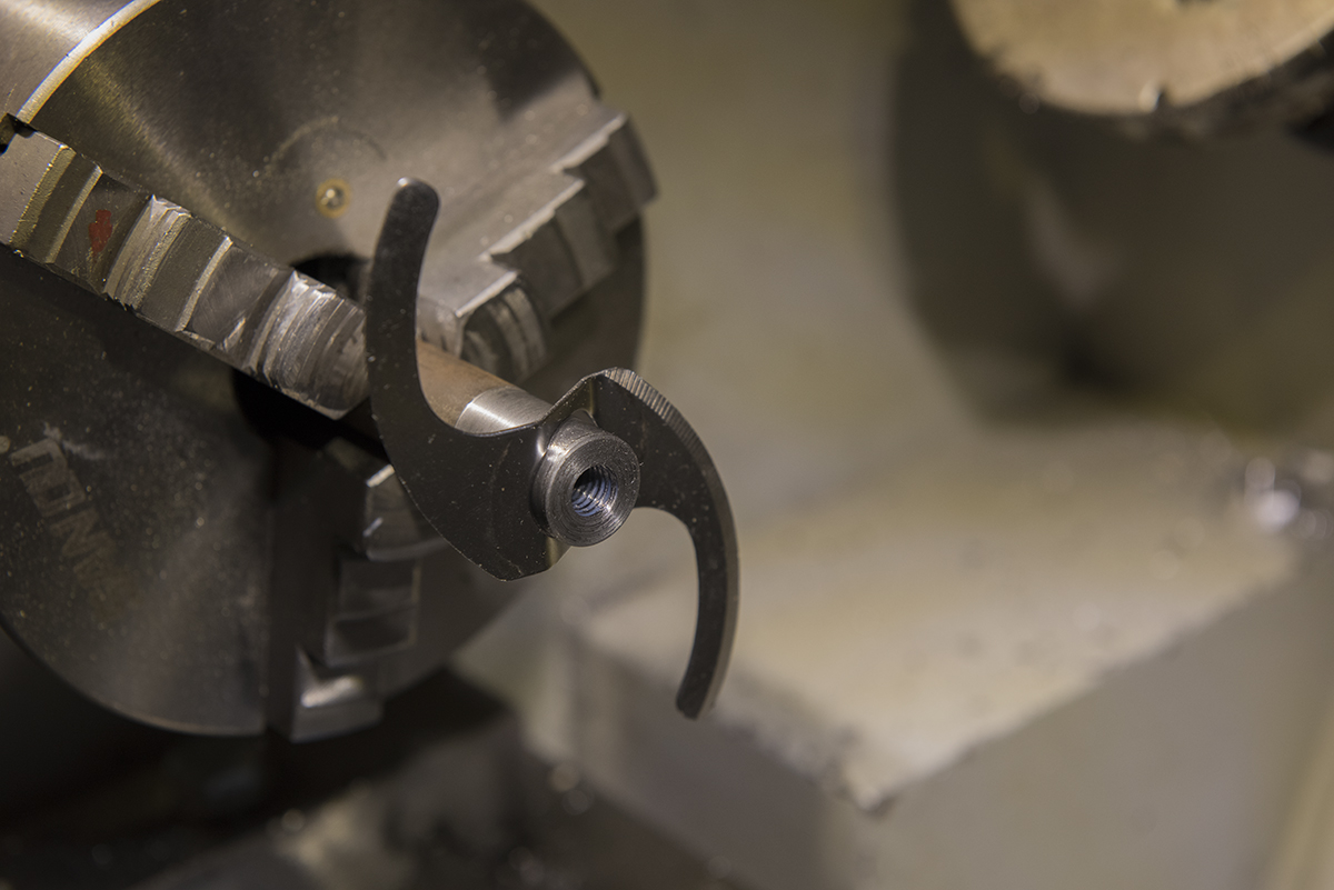

Втулка с левой резьбой для крепления ножей. Ножи просто висят. пока.

может штангу из двух частей на резьбе в противоположную вращению сторону ?
MADONNA
MADONNA
Домохозяйка
Регистрация: 22.04.2018
Надмосковье
Сообщений: 15591
28.12.2019 в 11:37:19
SergeyE, В предыдущий раз именно так и сделала, только узел выполнила из нержи. Там проблема в том, что на таких оборотах вибрация раскручивает резьбу, независимо от направления, даже фиксатор резьбы не держит. В итоге точкой сварки прихватила от раскручивания, ну и пару раз уже подшипник ножей меняла - приходится прихватку срезать что бы открутить. Теперь у меня задумка обойтись вообще без резьбовых соединений.
