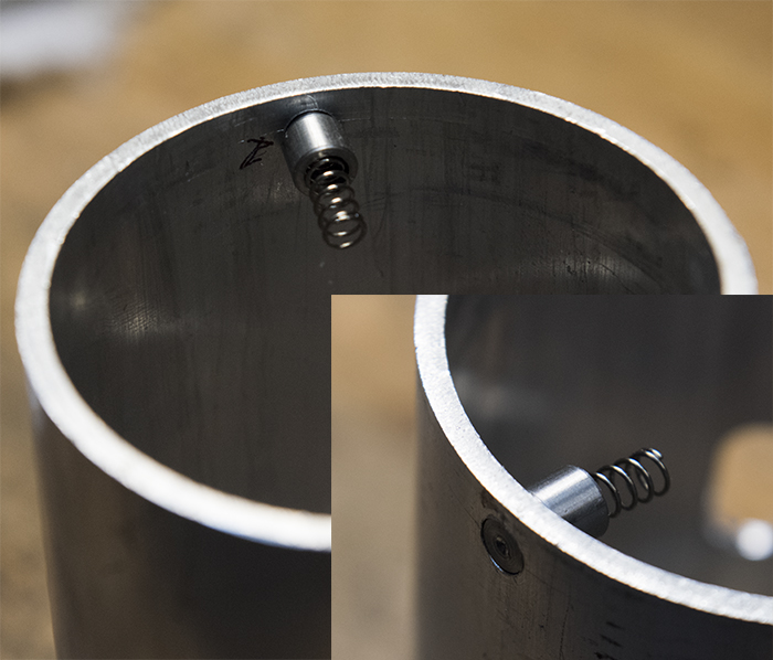

Для надежной фиксации подпружиненными штифтами сделала конусную развертку к отверстиям в кожухе.
И установила штифт, фиксирующий от проворота основание ноги 1, воздушный кожух 2 и оболочку статора 3.
Все село настолько туго, что пришлось делать специальный съемник для того, что бы разобрать. Надо его не потерять, потому что рано или поздно придется менять подшипники и сальник.

Пружинные конусные стопоры.
