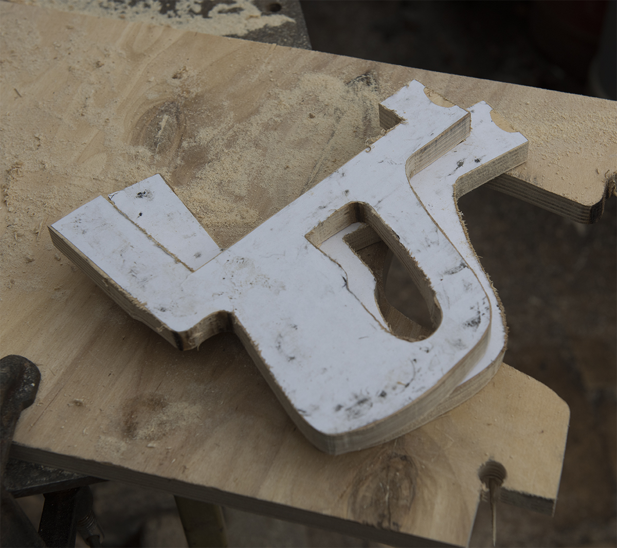

вырезала две половинки и застряла на пол-дня - пришлось делать приспособу для проточки ложа под корпус мотора.

30.01.2020 в 16:50:46
Слегка придала форму
