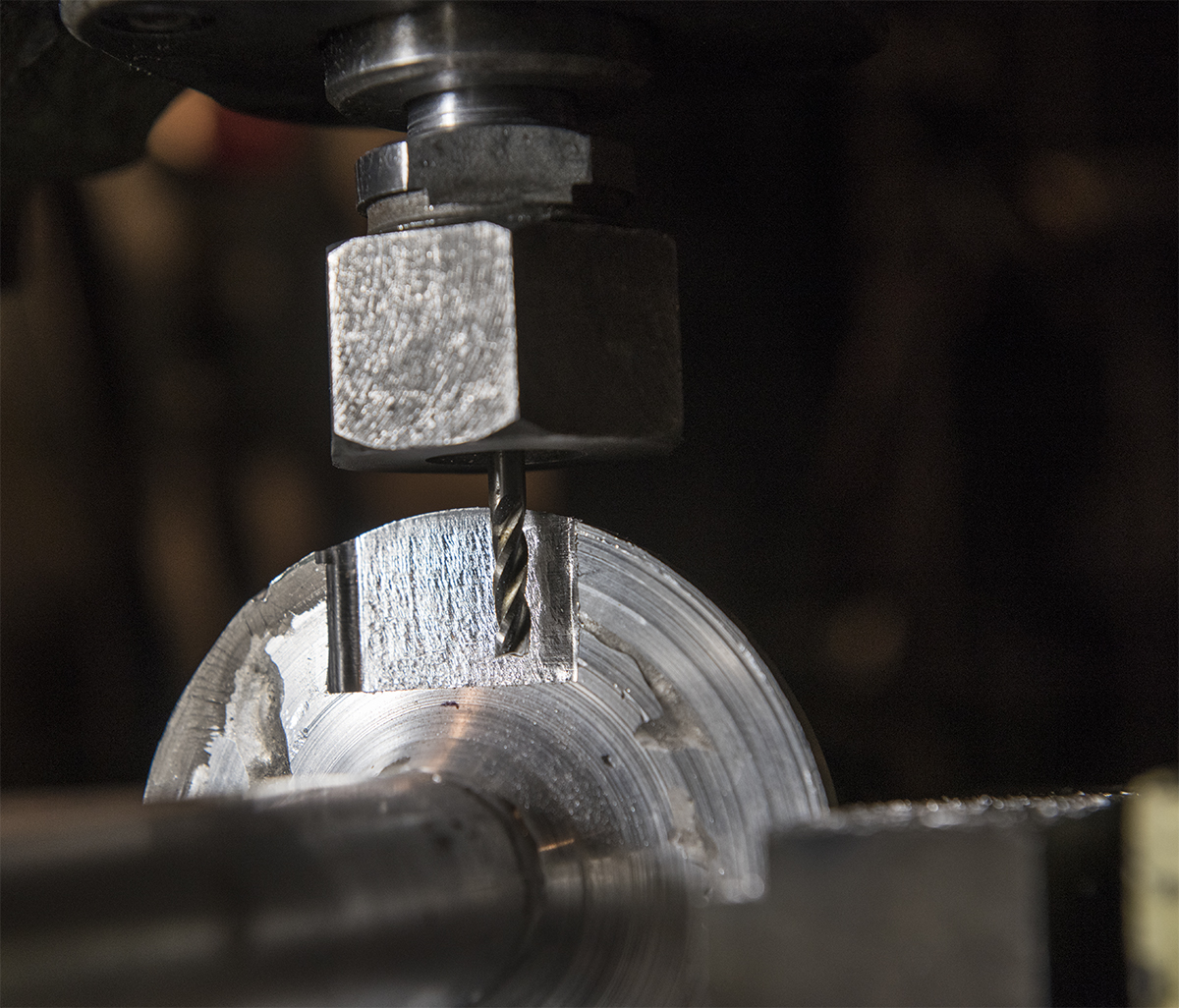

проточила гнездо в ноге - пришлось укорачивать цанговый патрон, перетачивать КМ, короче навозилась. зато теперь высота обработки побольше стала на 40мм.
ну и посадочное место на ручке немного поправила напильничком, садится четко с небольшим натягом.

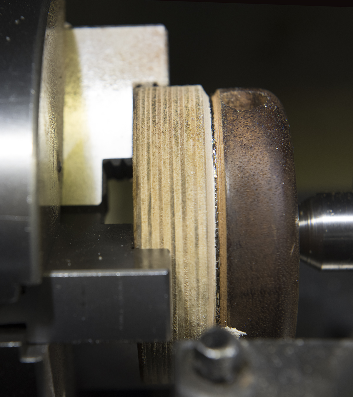

вырезала кусочек сетки из кухонного сита, зажала между двух деревянных дисков - и проточила до нужного диаметра.
и вставила защитную сетку в заднюю крышку - что бы не попало что лишнее в воздухозаборник.

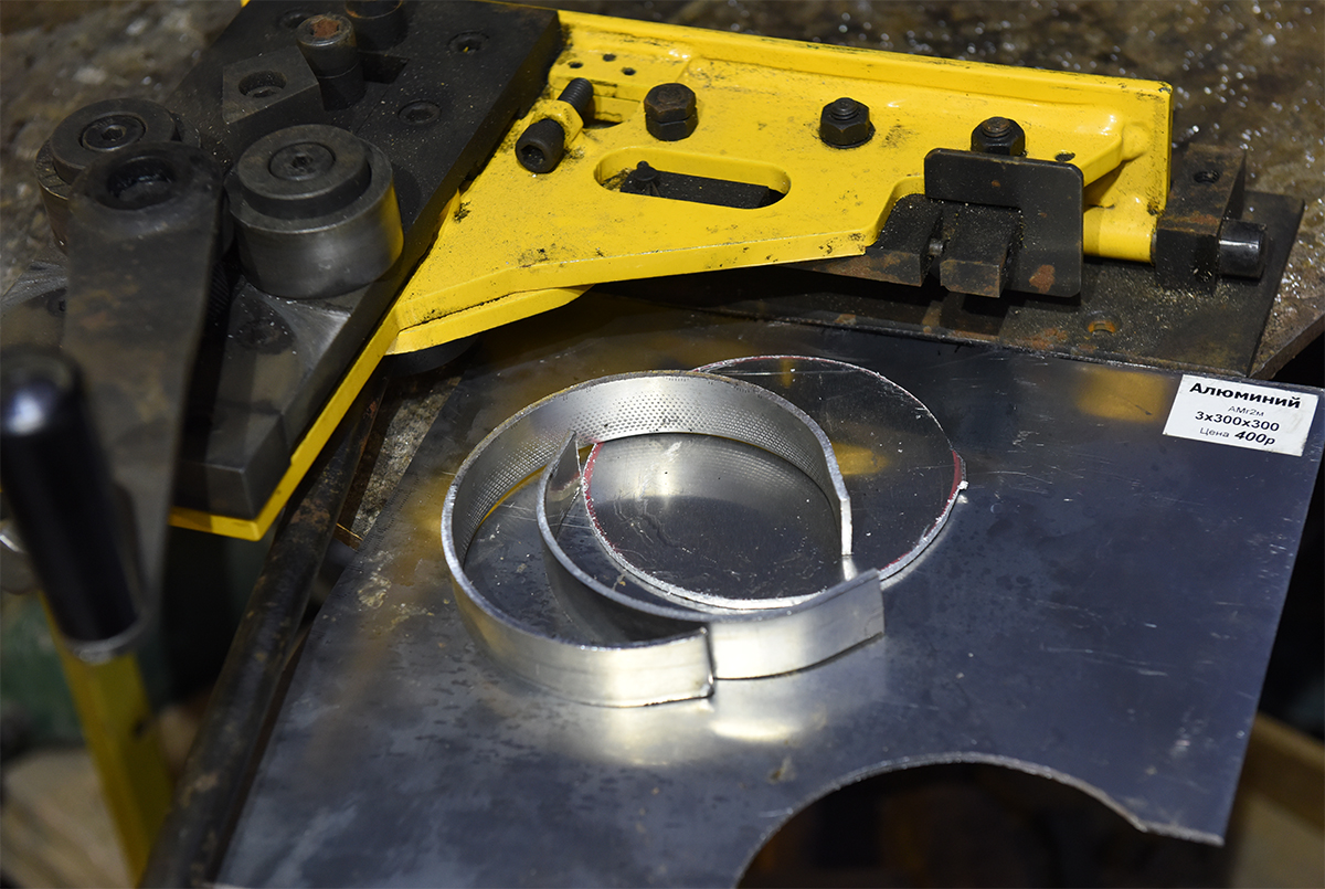

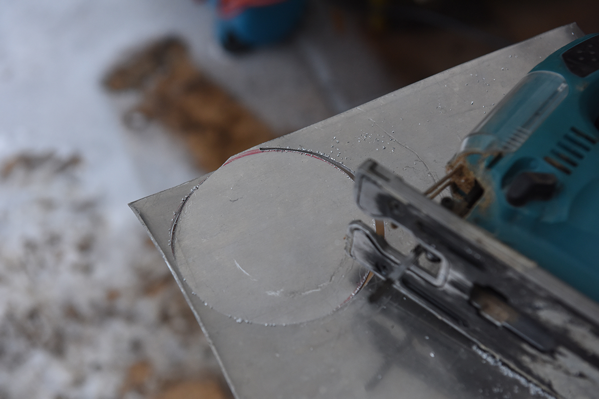

MADONNA написал: Итак, кожух ножей. Для начала нарезала заготовочки - круг и полосу. Лобзиком.

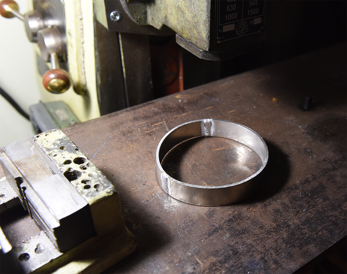

Потом полосы свернула в кольцо
сварила И сняла лишний металл, что бы отрихтовать в ровное кольцо на желтой приспособе на предфото
приварила круг, сделав заготовку мисочки Петри
И сняла лишний металл, потом расточила отверстие под посадку на кожух ноги.
Поначалу хотела в качестве кожуха использовать корпус насоса, отрезав от него соответствующую часть. Но так и не придумала, как стыковать нержавейку с алюминием, купила пластину алюминия и вот сварганила такую деталь.
Завтра продолжу.
MADONNA, так и не придумала, как стыковать нержавейку с алюминием, купила пластину алюминия и вот сварганила такую деталь. У нас на ССЗ для сборки-сварки блоков алюминиевых надстроек боевых кораблей применялся двухслойный лист толщиной 5+5 мм, который рубился гильотиной на квадратики: одна сторона приваривалась электродом к прямоугольному зубцу стальной постели, вторая - АДС к притянутому листу надстройки. Готовая надстройка соединялась с палубой комингсом посредством НЖ болтов через резиновую прокладку. Идея для кухни: если у Вас есть НЖ посуда без двойного дна - срежьте станком с блина слой НЖ, оставив 1...2 мм для приварки - и алюминий сделает дно непригораемым.
