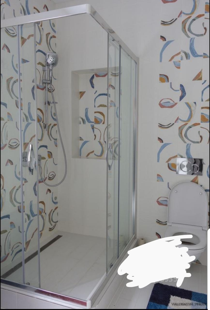

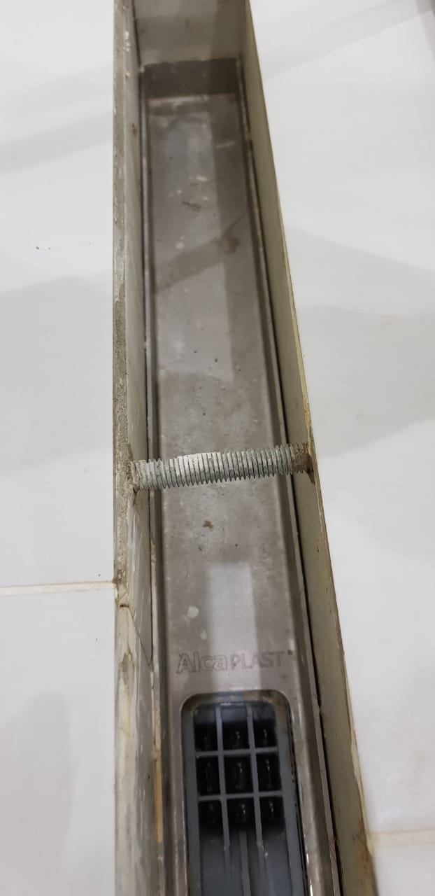

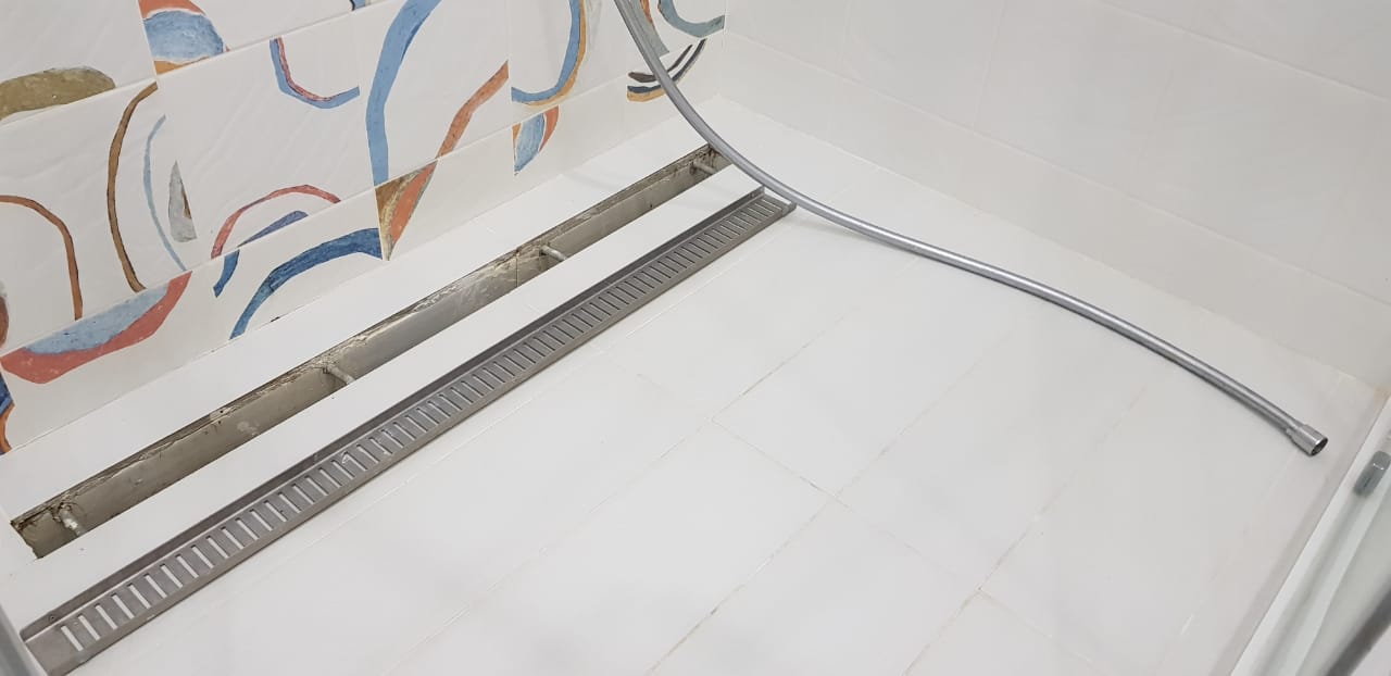

Частный дом/Волоколамск Душевая кабинка (расположена на 2м этаже) 2 года в эксплуатации, дала протечку на 1й этаж(ремонта под ней пока нет). Потекло через 15/20 мин. от начала включения. Поддон монолит, без возможности разбора без слома. Сделал диагностику/видеосканирование трубы слива, для определения места протечки. Кроме небольшого засора, устранил, ничего не показала, т.к. оборудование - сканер 1 метр. Дальше, взял шланг от душа и вставил его на 20/30 см внутрь трапа, включил воду - не течет. Делаю вывод, течь тают стыки "окопа" вокруг трапа, могу ошибаться,
зачем сделали такой приямок уже никогда не узнаю, было до меня. Вопрос уважаемому сообществу, чем устранять и как?

просушить феном и заделать силиконовым герметиком все щели. И не только приямок, а и вынуть решётку самого трапа, и промазать примыкания именно под решёткой.

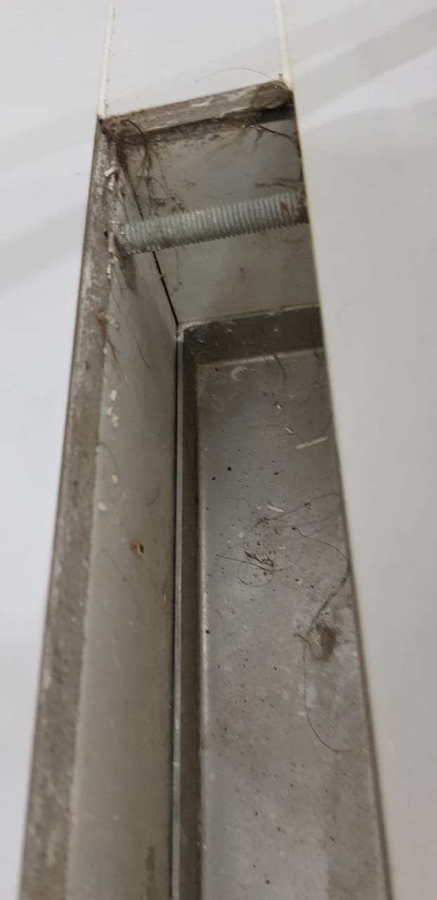

Все швы расчистить, замазать эпоксидной заливкой. Если не поможет - тогда только вскрывать. Я тоже делал трап у себя в доме, но побоялся ставить алкапласт, поставил маленькую viega с сухим затвором

Ногами вперед не надо. Проблема в стыке лотка и плитки в этой яме, может была затирка в стыке и через время отошла. Проверить легко - вынуть решетку, заглушить тряпкой и налить воды. Герметик долго будет служить на этом стыке.

Всем спасибо.. ТОже очень надеюсь, что не появится брендосеятель тут. Вообщем Вы подтвердили мои домыслы насчет швов/стыков. Решетку не собираюсь герметиком заливать, хочу обработать именно внутри. Диагност, который приезжал, посоветовал клей для аквариумов. Им можно швы пройти, а я хочу полностью все внутри до приемной металлической ванночки обработать. Зачем ее только углубили так...
