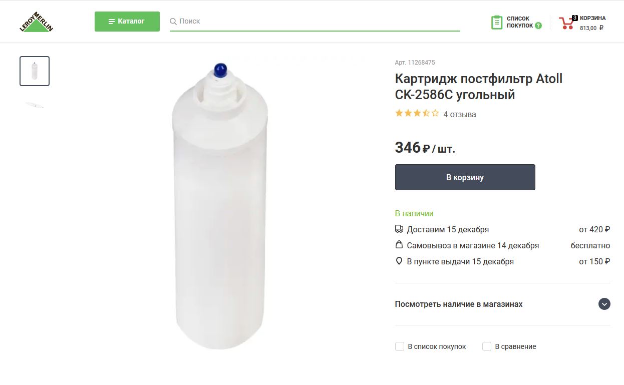

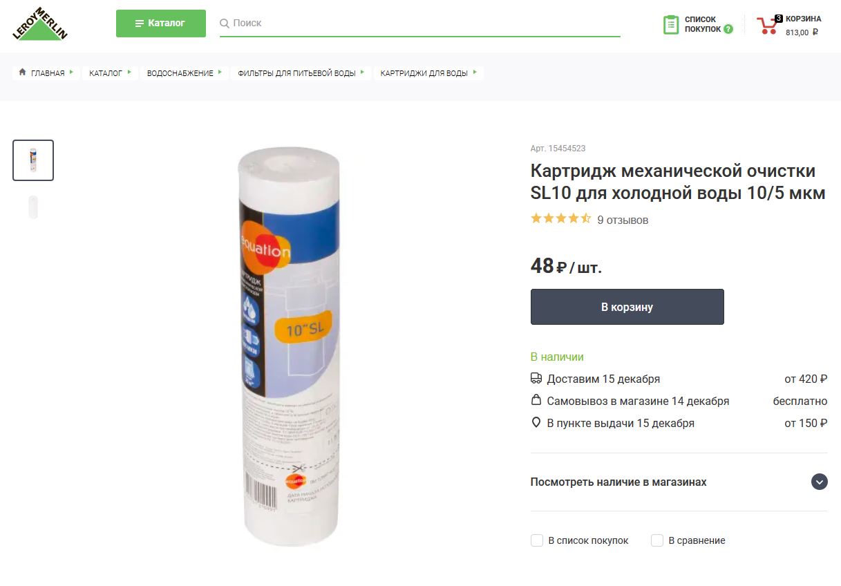

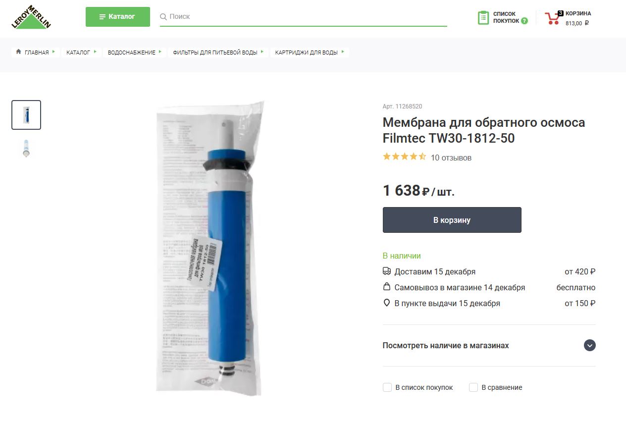

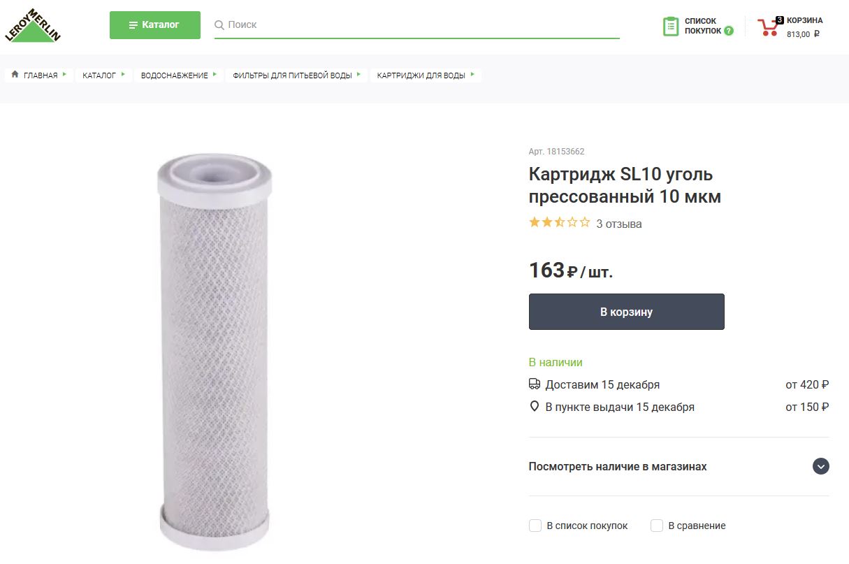

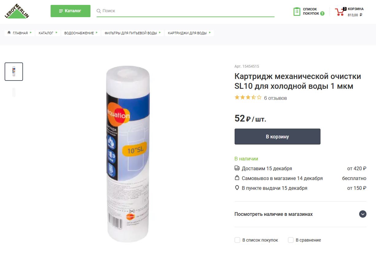

Цены на расходники для осмос-а:
Первый фильтр (два в год):
Уголь (два в год):
Тонкая очистка (два в год):
Постфильтр (раз в год):
По факту фильтров хватает на больший срок, соответственно расходы меньше.
Мембрана - (прослужила 7 лет):
Итого в год расходников (фильтров): (2х48)+(2х163)+(2х52)+346+(1638/7)=1106 рублей в год. Или 100 руб. в месяц. Можно экономить на угольном картридже (покупать и засыпать уголь), но это экономия около 20 руб в месяц. Смысла возиться мало.
На воду в дренаж (потребление 15л/сут. в среднем за год. это 15% от объема): всего 100 литров в сутки. Или три кубометра в месяц. Итого за воду (цены МСК на декабрь 2019г.) 40х3=120 рублей.
К общей цифре надо добавить стоимость самого фильтра (6тыс.). У меня Атолл служит с 2006 года. То есть уже 13 лет. Думаю, лет пять он еще прослужит: 6000/(12х18) =30 руб./мес.
Полные расходы: 100+120+30 = 250 рублей в месяц. За 450 литров чистейшей питьевой воды. Или 55 коп. за литр. По факту выходит раза в полтора дешевле. На паршивой московской воде.
