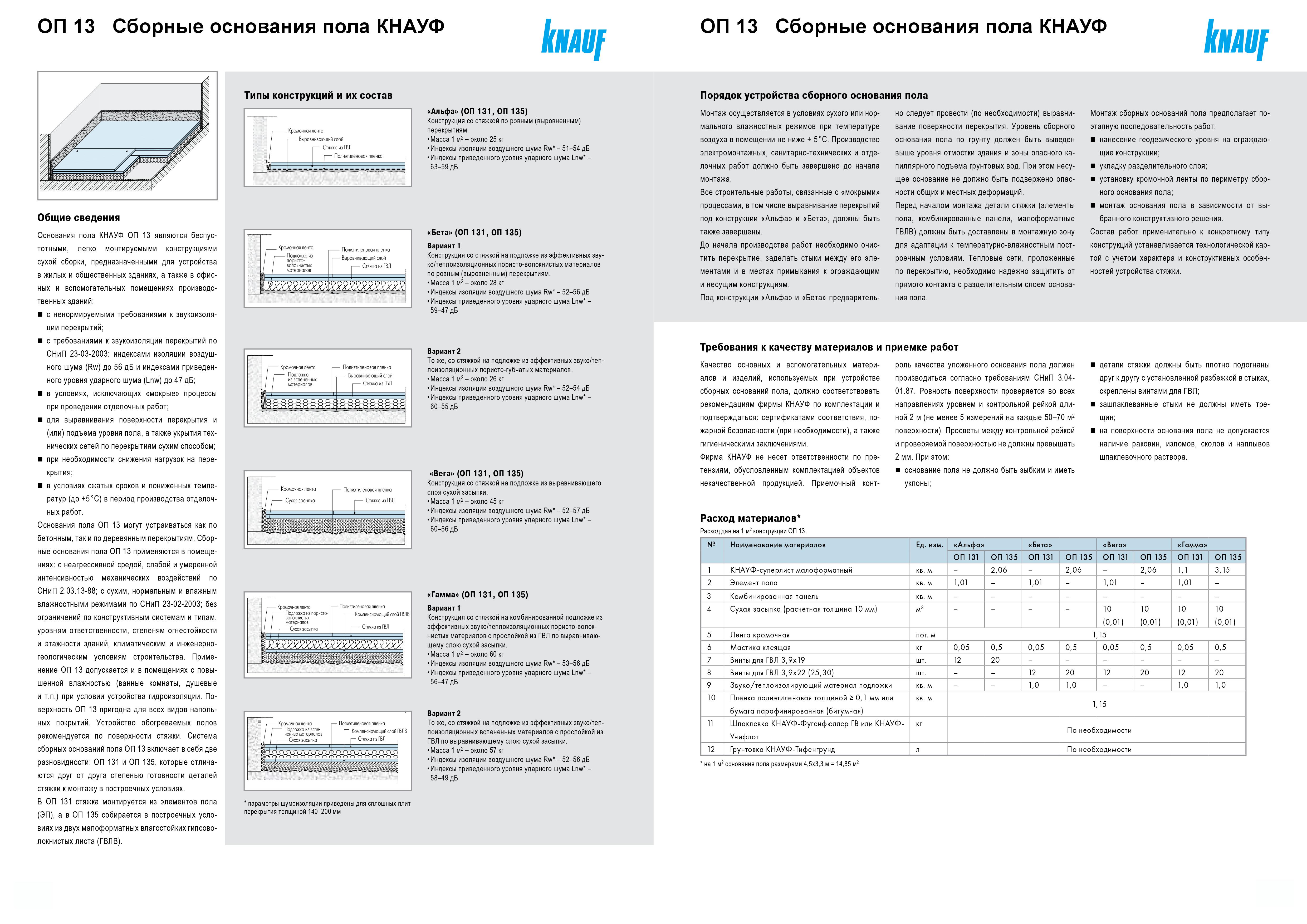

BV, Что скажите насчет укрывания ваты текстилем (пароизоляция ...) для пердотвращения распространения микро-частиц ваты. И вопрос открыт и про экологичность ваты, полы укладывать буду и в детской.

kryuchkovaa написал: BV, Кнауф в своих решениях указывает около 40-50дБ (Бета вариант 1,2).
не понял, как вы посчитали - там другие цифры

BV, "около" было главным словом :) . Для пирога из мин.ваты Rw 52-56дБ, Lw 59-47дБ. Для пирога из пенополистрол Rw 52-54дБ, Lw 60-55дБ.

14.12.2019 в 12:56:51
В этой таблице вообще ничего нет о шумоизоляции конструкции. Просто указано что базовая плита перекрытия выполняет снипы. А не указано, ТК цифры там печальные и им стыдно даже их написать !!!

14.12.2019 в 12:58:41
Реально из прочной минваты даже с цпс больше 30 дБ не выжать. А из гвл и 10 дб за успех считается. Например, посмотрите акуборд.

14.12.2019 в 13:03:11
SergSB написал: В этой таблице вообще ничего нет о шумоизоляции конструкции. Просто указано что базовая плита перекрытия выполняет снипы. А не указано, ТК цифры там печальные и им стыдно даже их написать !!!
SergSB, СНИПЫ написаны в столбце слева и цифры, тикже там можно сравнить с Альфа. Альфа более шумное чем исходное перекрытие.
