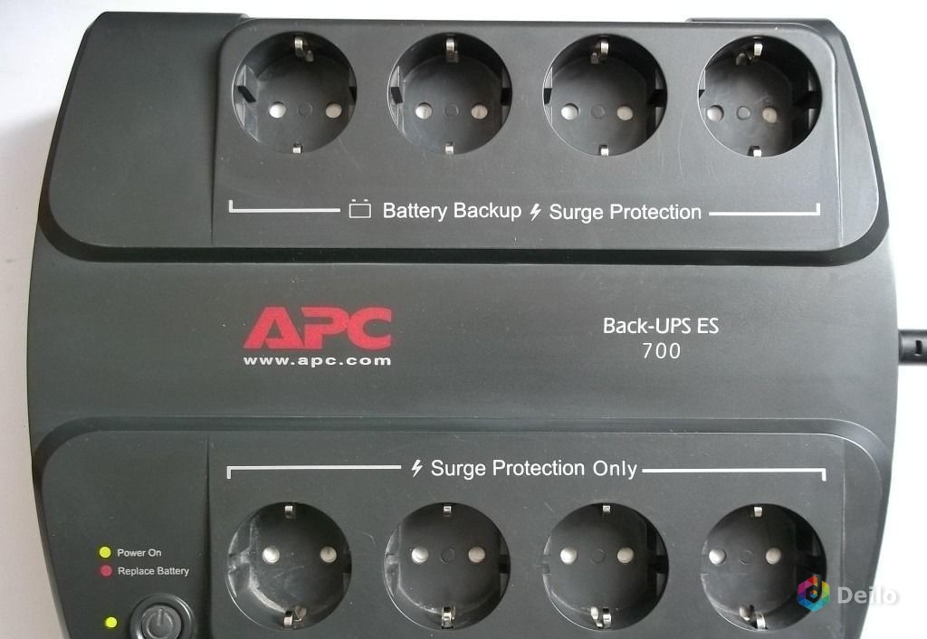

elena-1968 написал: пробный пуск состоялся.
От вас нужна информация по модели UPS (ИБП) - модель и фото.

Кроме модели ИБП- какие мощности насоса и котла?

Вот такой. Мощность насоса не нашла. Обычный зелёный с рынка ) С тремя скоростями.

tvmaster написал: Гудит это не очень хорошо. Возможно будет перегреваться вплоть до выхода из строя. Проверяйте, как было раньше и как греется с гудением. Заявляемая "ступeнчатая аппроксимация синусоиды" просто фигура речи, как они это называют, там может быть ужас, а не аппроксимация. В идеале, нужно смотреть осциллографом под нагрузкой. Но уже то что насос гудит явно свидетельствует, что мотору такая синусоида не нравится.
tvmaster,
Да звук так себе.
А доработать как-то можно ups бюджетно или покупать специальный? Я уже когда столкнулась с темой удивилась, что продают ИБП для насосов подумала тогда вот бредятина.

AKI написал: elena-1968, ИБП - без разницы кого и чем "кормить". Насосу требуется синусоида (как в сети 220В), без этого он не работает или работает с потерей мощности. Поэтому важно какую форму напряжения выдает ИБП. У ИБП компании APC в разных сериях разная форма сигнала. Если APC серии Smart, то почти чистый синус, а если Back, то "нечто" другое. Поэтому важна конкретная модель. В качестве справочника можно заглянуть сюда. Может найдете вашу модель.
AKI,
Пару сообщений назад кинула фотку в тред, гляньте пожалуйста.

elena-1968 написал: Вот такой.
ИМХО, не спасет.

elena-1968 написал: доработать как-то можно ups бюджетно или покупать специальный?
Который на фото APC не пойдёт. Доработать нельзя. Лучше купить в конторе специальный бесперебойник для котлов. Или просто купить дорогой ИПБ, которые начиная с 1,5 кВт. уже всё нормально с синусоидой. Вы можете купить подобное даже на авито б/у и к нему батарею - будет дешевле. Если сами не разбираетесь заменить батарею, тогда конечно новый будет гарантированный результат. А излишек мощности не повредит, можно будет на свет в доме пустить.

АлВас, У меня APC UPS 700 ES. Нельзя такой?

Это с ним гудит? Попробуйте.
