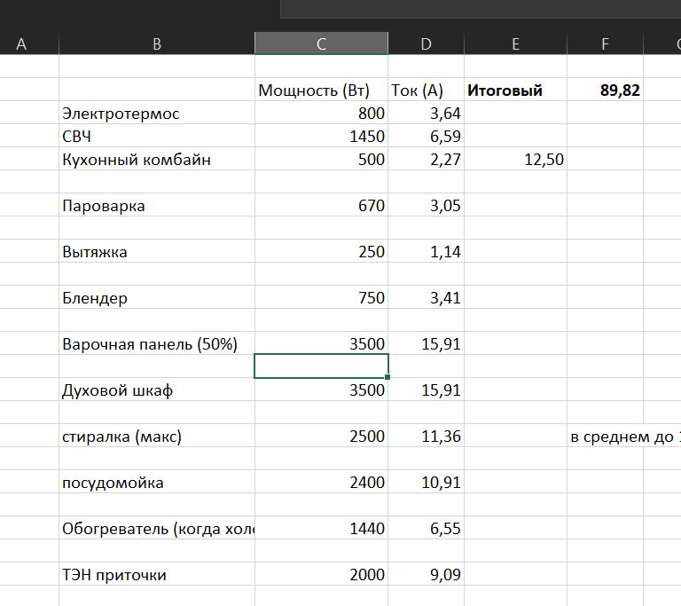

АлВас написал: Вы дома в состоянии нагрузить сеть сорока амперами, даже не 50-ю ?
Легко :)
ebf, Буржуй - же . :)
Да, ни фига.

Пусть и 60, счетчик сделан с запасом по перегрузке, любой. Почитайте паспорт.

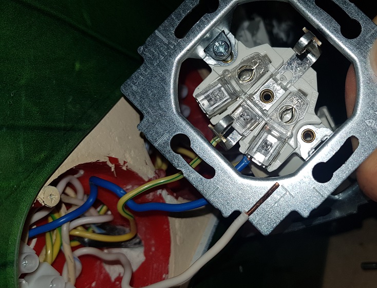

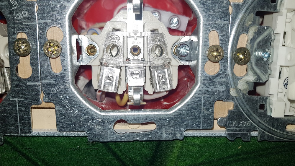

Вот так у меня подключены розетки вместо тех, которые "нагрелись" (залез, посмотрел). Длина очистки выдержана + сам кабель ровный.

АлВас написал:
ebf написал:
АлВас написал: Он то рассчитан на 60А, но вряд ли вы столько употребите, АВ на 40А нормально, многим меньше ставят.
Шуткуете :D Вы ещё напишите,что счётчик при 61А сгорит,не мелочитесь
ebf, При чем тут ваш 61 ампер? Вы дома в состоянии нагрузить сеть сорока амперами, даже не 50-ю ?
АлВас,
Кратковременно (под праздник, когда идет приготовление вкусняшек и холодно :)) - типа может быть :)

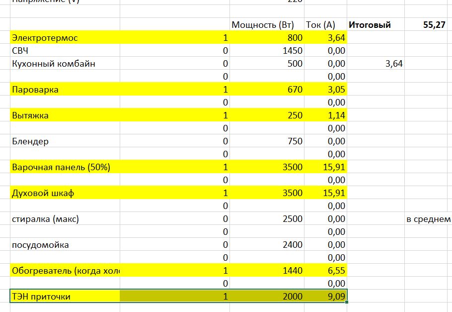

a__l написал: Кратковременно (под праздник, когда идет приготовление вкусняшек и холодно :)) - типа может быть :)
бред... ну если под видом дома гостиница скрывается...

АлВас написал: Пусть и 60, счетчик сделан с запасом по перегрузке, любой. Почитайте паспорт.
АлВас, счетчик у меня такой: http://www.energomera.by/products/pfzip/ce102bys7 на 5-60А. Номинальный (максимальный) ток, А = 5 (60); В документации написано: Максимальная сила тока составляет 1200% базового (для счетчиков с базовым током 5 А)... получается запас есть :)

Ixtim написал:
Ixtim,
зимой у меня приточка работает всегда и воздух греет тен-ом. Если и плита и духовой шкаф работает (а это нормально, т.к. готовить любим) - легко под 40А+ получается (в небольшой период когда все работает).
я вообще подумываю а может поставить девайсину (одна уже стоит и заинтегрирована в "умный дом" для мониторинга, меряет токопотребление приточки и ТЕН-а для нее), которая будет менять общий ток на вход - для мониторинга :) и сигнализации если чего :)
