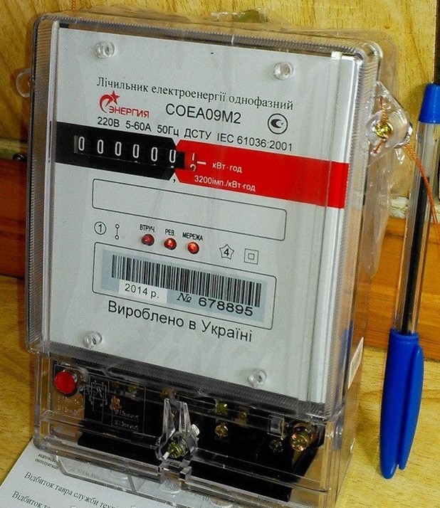

dokar, это кусок клеммного блока от такого счётчика:
У меня такой стоит с 2015 года. Правда, их пару лет уже как сняли с производства, но у новой модели клеммы вроде не изменились.

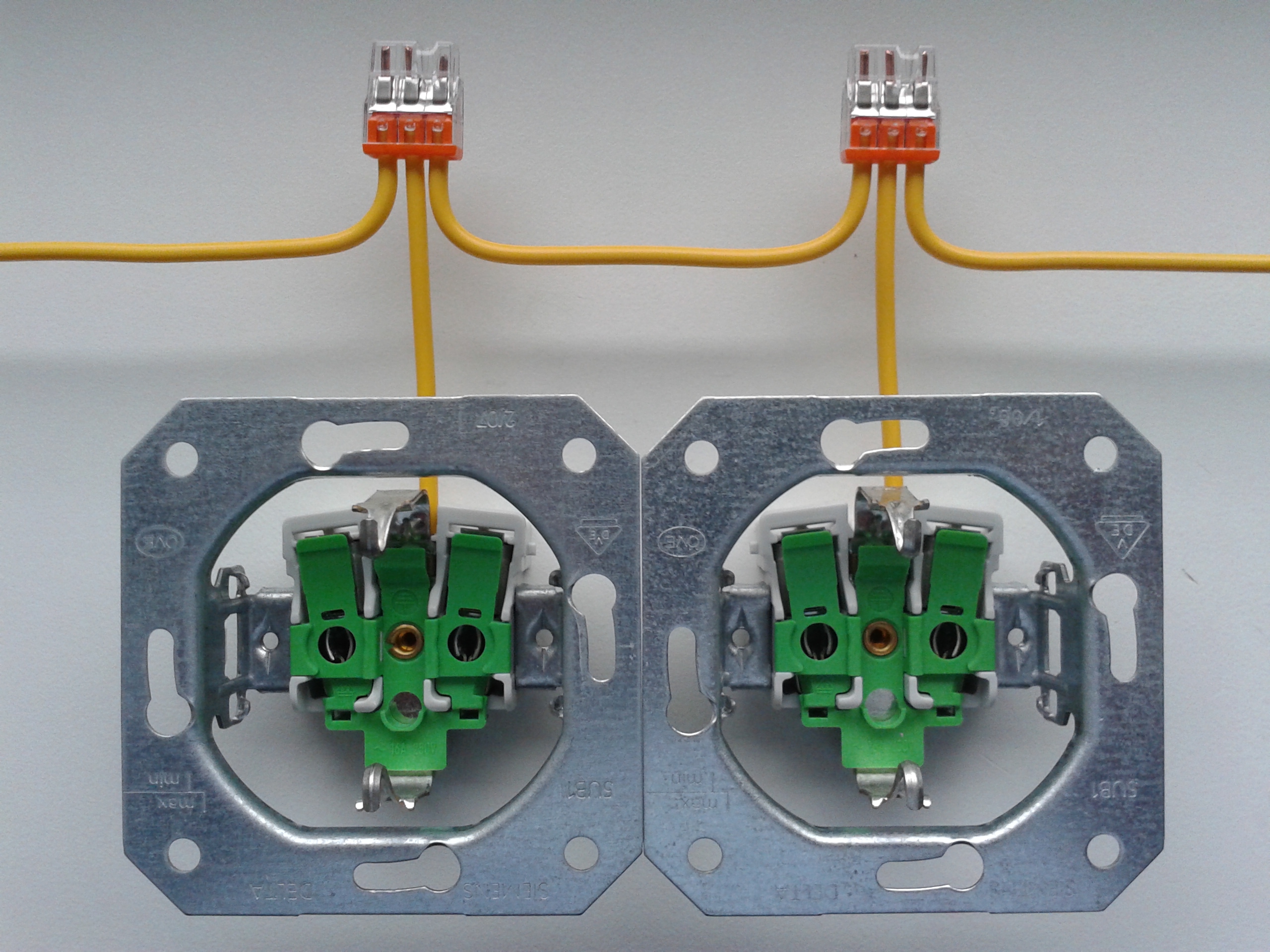

Я как-то раз почитал про гильзы, мне всё это не очень понравилось - идя навстречу пожеланиям КВТ выпустила гильзы ... ПК16 для моножилы не предназначены ... Чё-то я не пойму - у нас гильзы выпускают в соответствии со стандартами или в соответствии с пожеланиями отдельных категорий населения? http://we.cs-cs.net/blog/el/412.html А в такой схеме (формально правильной) нарушение контакта в wago полностью исключается?

Abrikos написал: А в такой схеме (формально правильной) нарушение контакта в wago полностью исключается?
Формально она неправильная.
7.1.21
... Во всех случаях в цепях РЕ и PEN проводников запрещается иметь коммутирующие контактные и бесконтактные элементы.
Допускаются соединения, которые могут быть разобраны при помощи инструмента, а также специально предназначенные для этих целей соединители.
Данным требованиям отвечает заземляющий зажим розетки (специально предназначен для РЕ, не разбирается без помощи инструмента), но отнюдь не вага, которая стягивается голой рукой и для РЕ специально не предназначена. :)

Radio написал:
7.1.21
Radio, Абрикос показал не рычажные ваго. Где в них комутирующая часть ? И проводки из этих Ваго вы выдираете голыми пальцами ? :a И на основании ваших слов можно придти к выводу о недопустимости ЭУИ с самозажимным подключением
Да, ни фига.

Я бы соблюл целостность этого проводника просто- подав на розетки его петлей без разрывов. Или же другим ВАГО.
