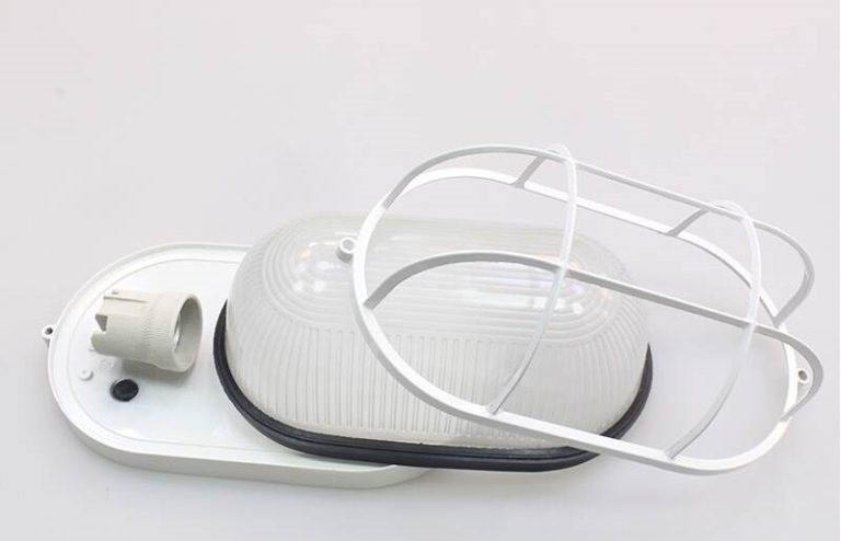

"...Объясните мне зачем в подвале делать 12В, если есть УЗО?"
floy, УЗО (в смысле защиты от непрямого контакта) корректно работает только с заземлённым оборудованием. Значит светильник в подвале должен иметь класс защиты 1 (заземление). Я не знаток ПУЭ, и не могу точно сказать допустимо ли использование оборудования 1-го класса защиты в особо опасных помещениях (сырость + токопроводящий пол) или там нужно использовать 2-ой класс (двойная изоляция) и 3-ий класс (12-42 Вольта). В ПУЭ есть отдельная глава "Освещение", а сырой подвал в гараже ближе к производственным помещениям, чем к жилым/административным.
Для подсобных помещений часто берут вот такие китайские фонарики
У них патрон не соответствует директиве ЕС по безопасности низковольтного оборудования (доступные для прикосновения клеммы) и показатель влагозащищённости (IPXX) может быть мифическим.
Abrikos, честно говоря и не знаю, стоит ли самостоятельно делать заземление. И я плохо понимаю, почему УЗО корректно работает только с заземленным оборудованием. В старых домах без заземления, УЗО все равно ставят. Там заземления нет вообще. По трансформатору что-то можете подсказать/посоветовать? Про светильники слышал, насколько мне известно, там просто меняют патрон на нормальный.
