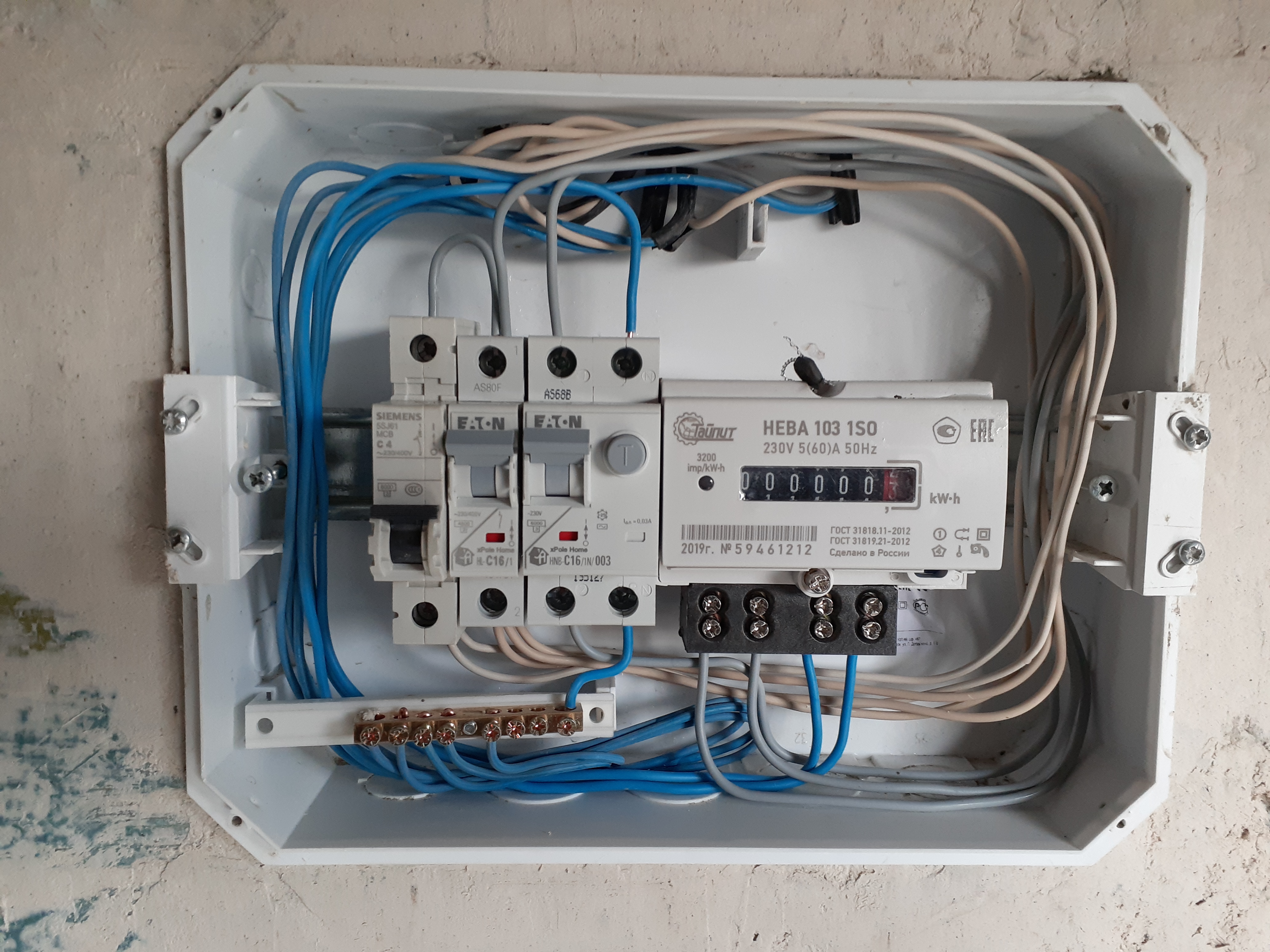

Получилось как-то так. С автоматом на розетки наколхозил, три провода под один автомат. Решил уже так оставить. На свет поставил автомат 4 ампера. Так как он валялся без дела. По указанию электрика ввод сразу на счетчик, далее на двухполюсный диф. автомат. Щиток фирменный, IEK)) Все без коробок. Ноль на освещении - скрутки, пропаял.

floy написал: три провода под один автомат.
Если подергать - один может плохо держаться и вылезти
  • зажмите в гильзу...
  • сложите и скрутите поверх жилой 1.5мм - бандаж
Или в ваго 5х и с нее - на автомат. А еще лучше и проще поставить еще один автомат - место есть

BV, да, согласен. Думал сделать скрутку и ее под автомат. Но и автомат еще один поставить лучший вариант. Завтра подергаю, посмотрю. Мне интересно, как себя покажет диф. автомат. В подвале сыро, но воды нет. От транфориатора решил отказаться.
