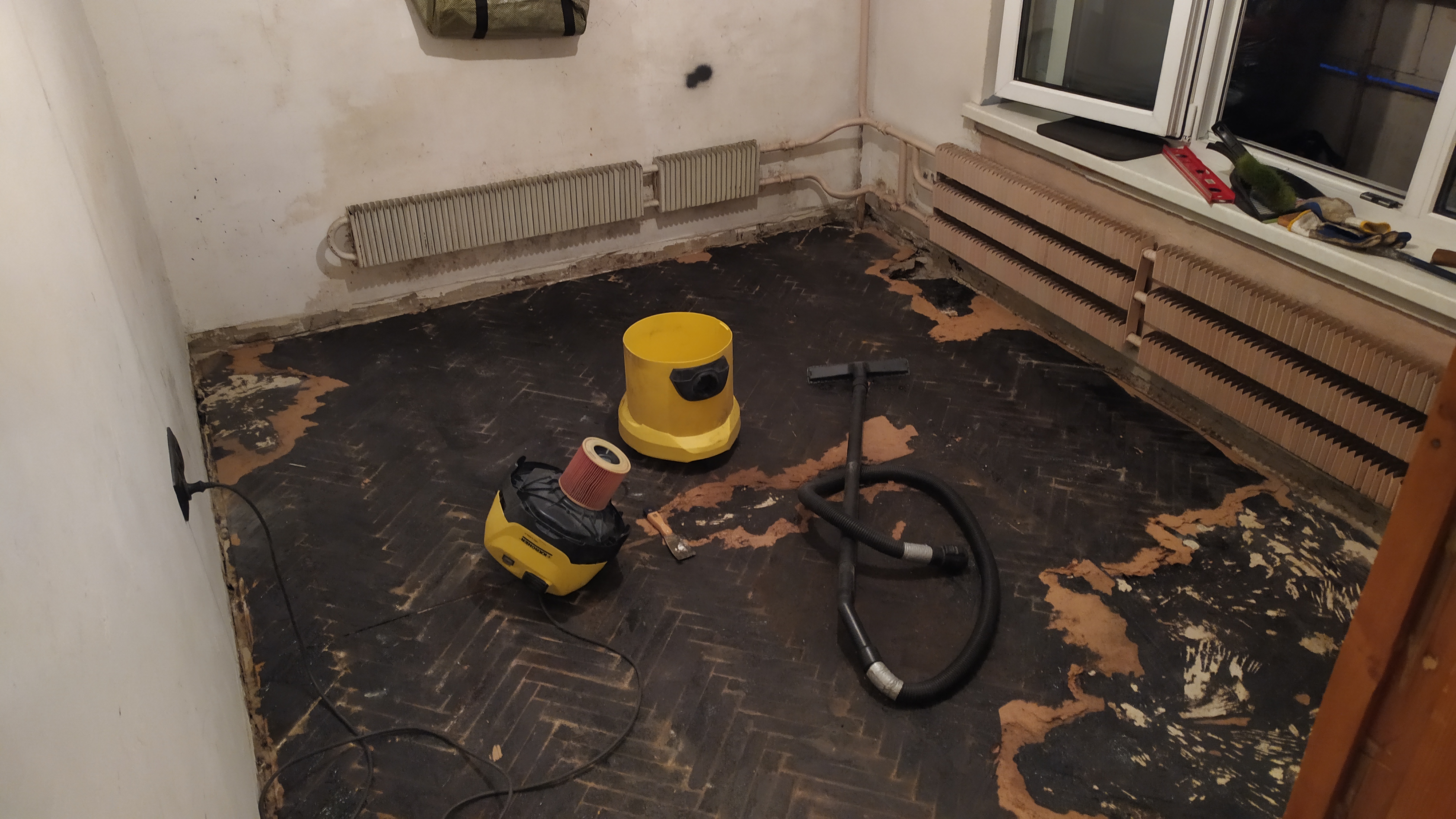

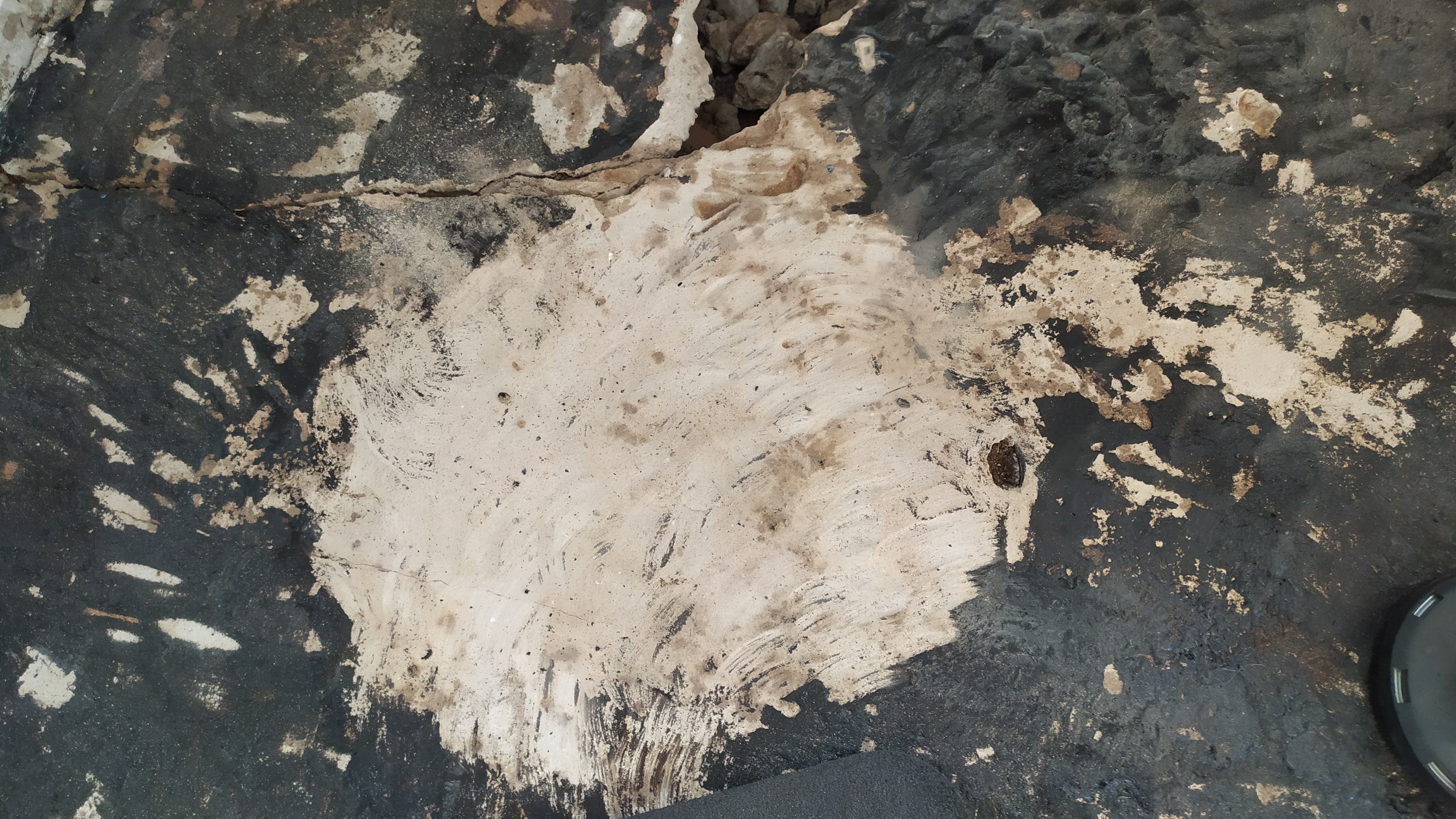

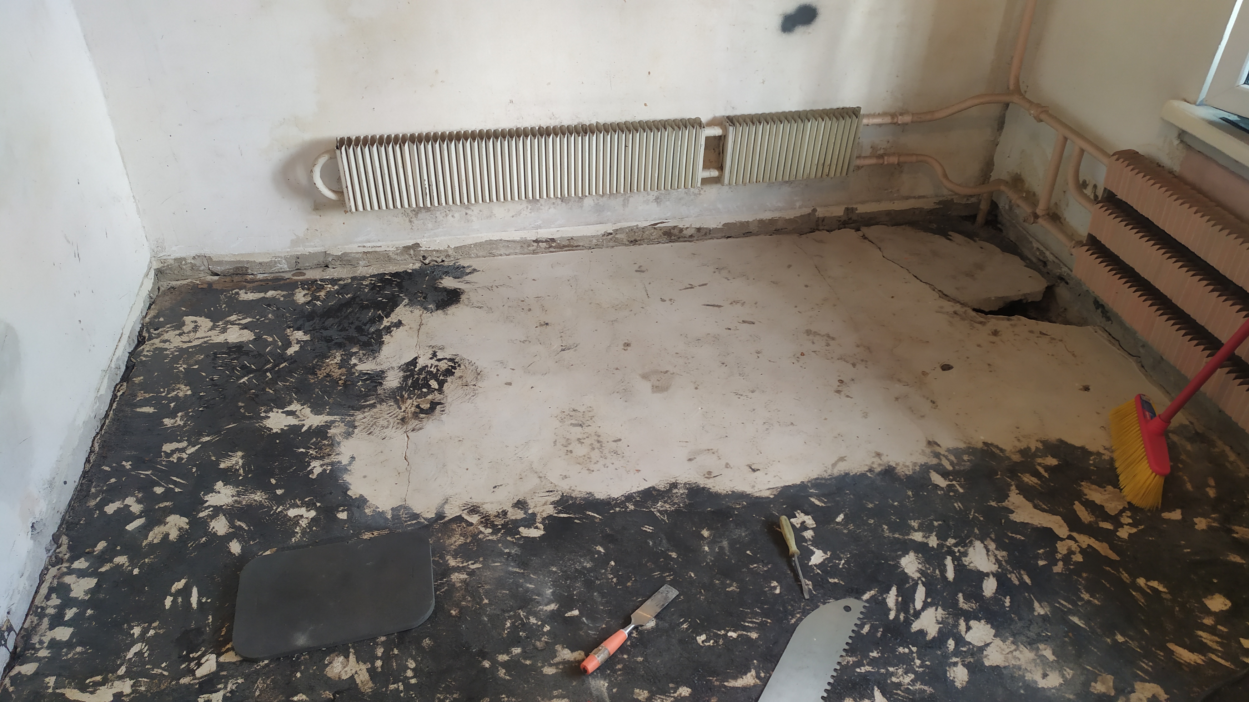

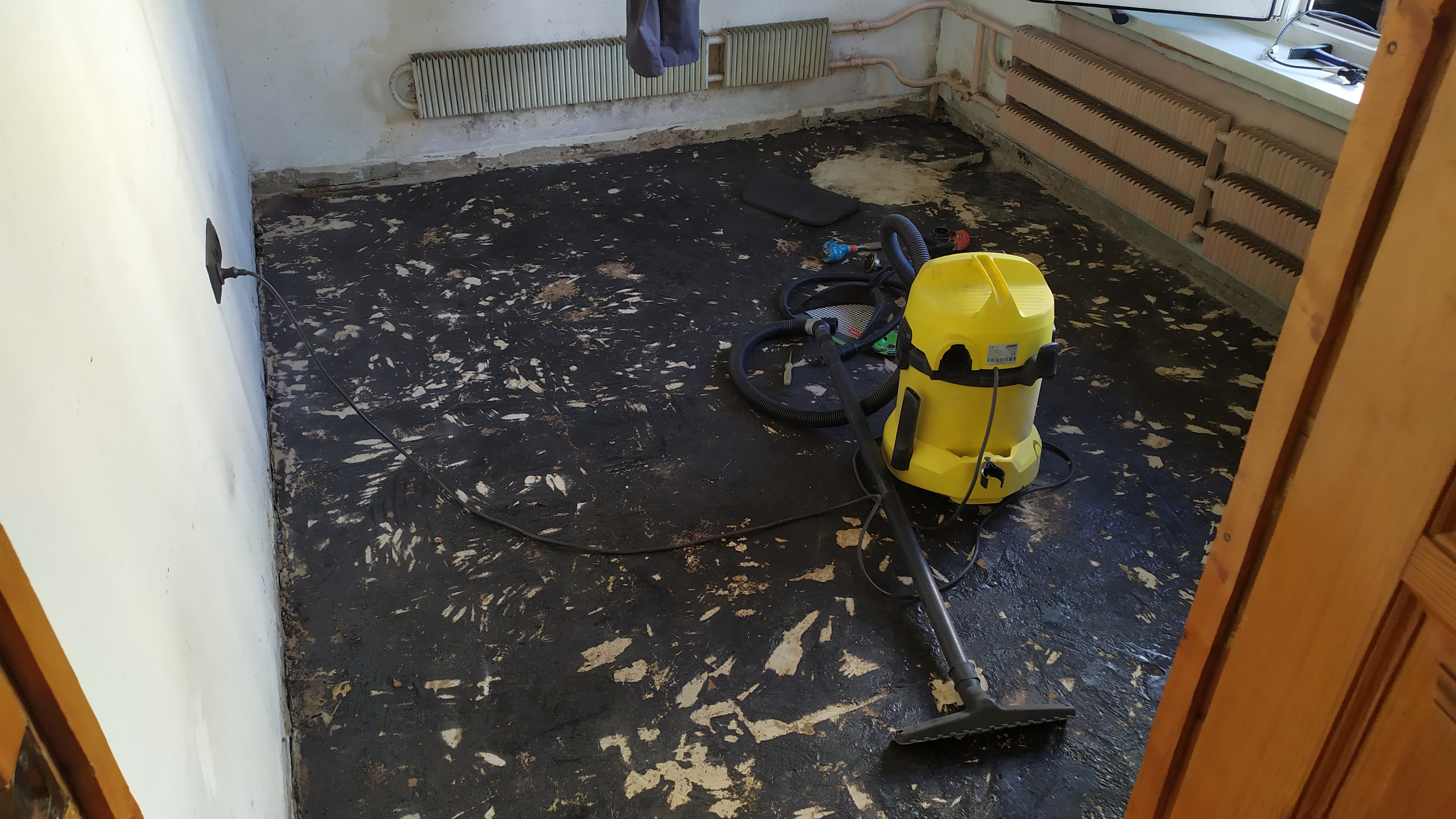

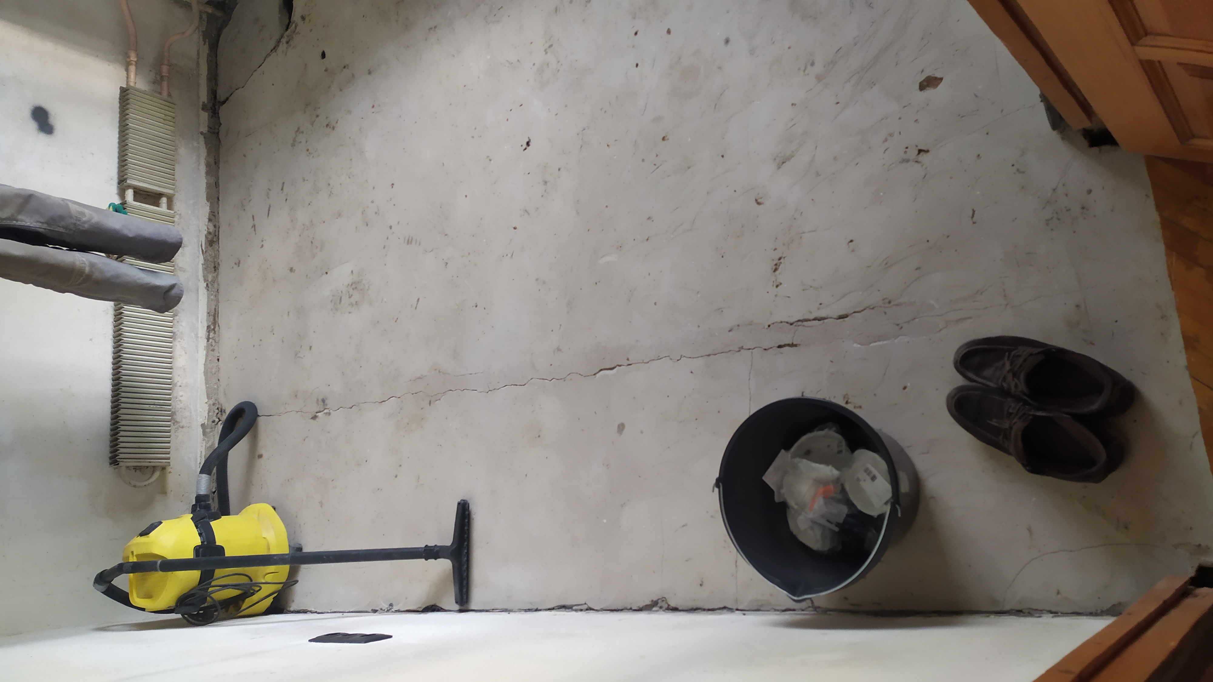

Arhhhww написал: Не стал ломать стяжку. Снял весь битум, буду наливайку сверху делать)
и правильно.
Arhhhww
Arhhhww
Регистрация: 12.01.2020
Сообщений: 70
26.01.2020 в 15:07:36
Грэй написал:
и правильно.
Грэй, Это было на самом деле сложновато. Отодрать оргалит приклеенный на битум то еще занятие. 2 дня на это убил. Сейчас для следующих комнат купил ледоруб, надо будет его наточить. А сам битум снимается алмазной чашкой hilti. Так же понравилась solga. А вот дешевые сибртех бумеранг с биением, кривые. Ну и болгарина с кожухом пришлось купить gws 17-125 cie и с регулировкой оборотов. Правда теперь пришлось еще полумаску 3М взять, пыли много все равно(
