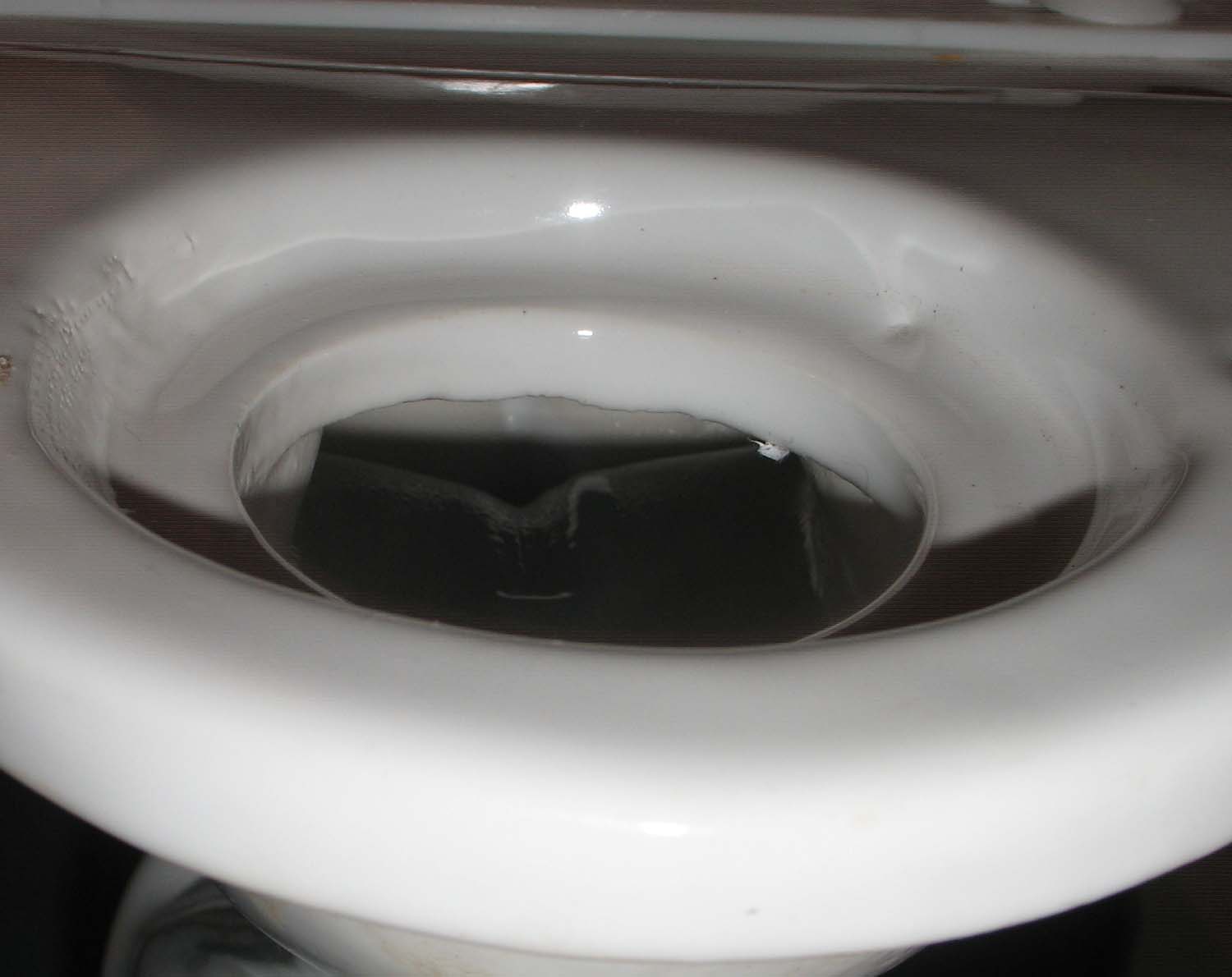

pool написал: Быть такого не может, чтобы в фановом выводе унитаза было какое-то сквозное отверстие в атмосферу. Этим отверстием напрочь убивается смысл гидрозатвора.
pool, Это отверстие - заводской технологический брак. При формовании чаши оно есть, после формования рабочий должен залепить его кусочком глины.... Но - забыл/пропустил эту операцию. Потом уже далее обжиг и тд

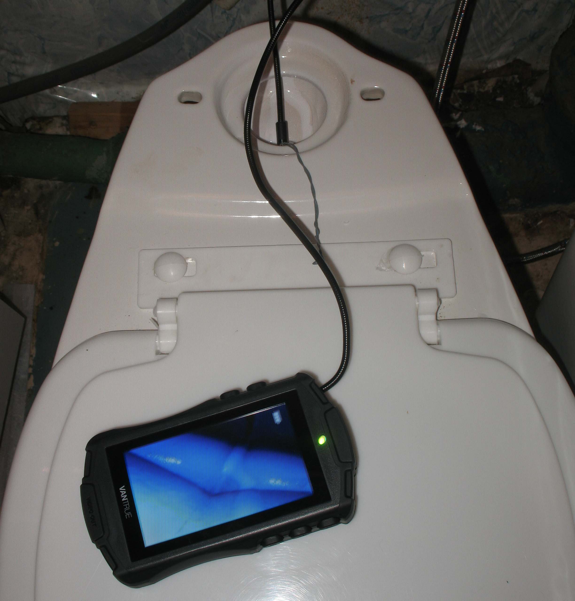

Докладываю. Отверстие как видите техническое, широкое. Если лить воду, вся туда и уходит. Пытался залить силиконовым герметиком, по вашему совету и распределить пальцами, но пальцы до впадины не достают вообще. И как вы понимаете о том чтобы заливать внутрь речь вообще не идет. Палочкой протолкнуть не получилось, комки размазываются где угодно, только не там где надо, надышался химией... понял что путь тупиковый. Тем более что надо еще одной рукой подсвечивать фонариком. Вынул всю эту вонючую гадость. Напихал обычной оконной замазки и палочкой с фонариком кое-как распределил. Адгезия у нее получше, с ней проще работать и можно чуть ли не нос туда засунуть. Сколько продержится эта пробка, смог ли я замазать края щели, не знаю. Проверил тоненькой струйкой воды, вся стала уходить в чашу, что очень радует. После всего этого, есть сильное желание демонтировать его, и надругаться при помощи молотка на ближайшей помойке. И душу отвести и посмотреть что внутри. А вместо него поставить нормальный. Ибо это только полумера, а не решение проблемы. Было бы изначально проще его демонтировать, и из сифона заделать, но добро не дают... п.с. производитель на мое письмо пока не ответил...

pool написал: Чуть подробней скажите. Вы абсолютно уверены в сквозном отверстии? Со стороны фанового вывода его можно прощупать рукой? Или, если сверху налить водички, то она вытечет через фановый выпуск? Если так, то пожалуйста, сделайте фото хотя бы этого отверстия сверху, чтобы понять где именно оно находится.
Ну и ответа производителя ждём с нетерпением.
pool,
Пришлось самому звонить в Москву. Производитель утверждает что никакого дополнительного отверстия быть не должно. Соответственно унитаз продали с браком.
