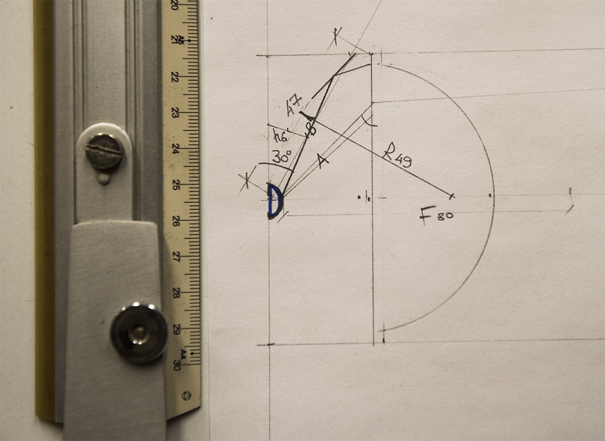

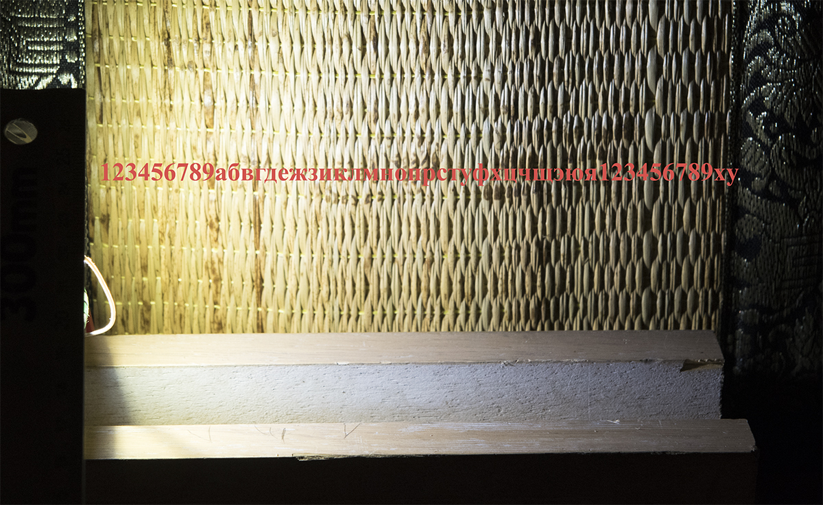

метанол написал: Угол отсвечивания светодиода 120 градусов остальные 60 мертвая зона на рефлектор не попадут.
проверила на стенде. Расстояние от светодиода до бокового экрана - 75мм (от точки "1") и от "1" до "игрек" - 180мм
пойду пообедаю и займусь расчетами.

метанол, Угол освещения никак не миожет быть 120, как и напряжение 12V. Везде содержится неправда, немного в разных дозах - но таки. На моей последней фото 120* это в районе букв "гд". Но мы совершенно отчетливо видим свет на боковом экране и гораздо ближе к источнику - вплоть до "1". то есть рефлектор определенно нужен.

По кривизне рефлектора какие будут соображения? Линза изогнутой поверхностью |)> источнику.

MADONNA написал: По кривизне рефлектора какие будут соображения?
Не совсем верная постановка вопроса... Правильнее будет вопрос, какой рефлектор подойдёт для XHP70... https://www.fasttech.com/products/0/10032269/7057400-67-6mm-aluminum-alloy-smooth-smo-flashlight https://www.fasttech.com/products/0/10006828/5422600-57-8mm-aluminum-alloy-smooth-smo-reflector
MADONNA написал: Линза изогнутой поверхностью |)> источнику.
Плоской стороной в обе стороны. То есть просто стекло. И Вы ещё не озвучили ни источник питания, ни конструкцию корпуса, ни желаемую продолжительность работы в максимальном режиме.

Еще немного поколдовала на стенде. Нет, не буду сферой к источнику, плоской стороной. набросала схему
Alex___dr написал: Правильнее будет вопрос, какой рефлектор подойдёт для XHP70...
У меня нет планов собирать фонарик из подходящих деталей. В принципе я и линзу сама могу выточить и отшлифовать, причем сразу асферик, но как нибудь в другой раз.
