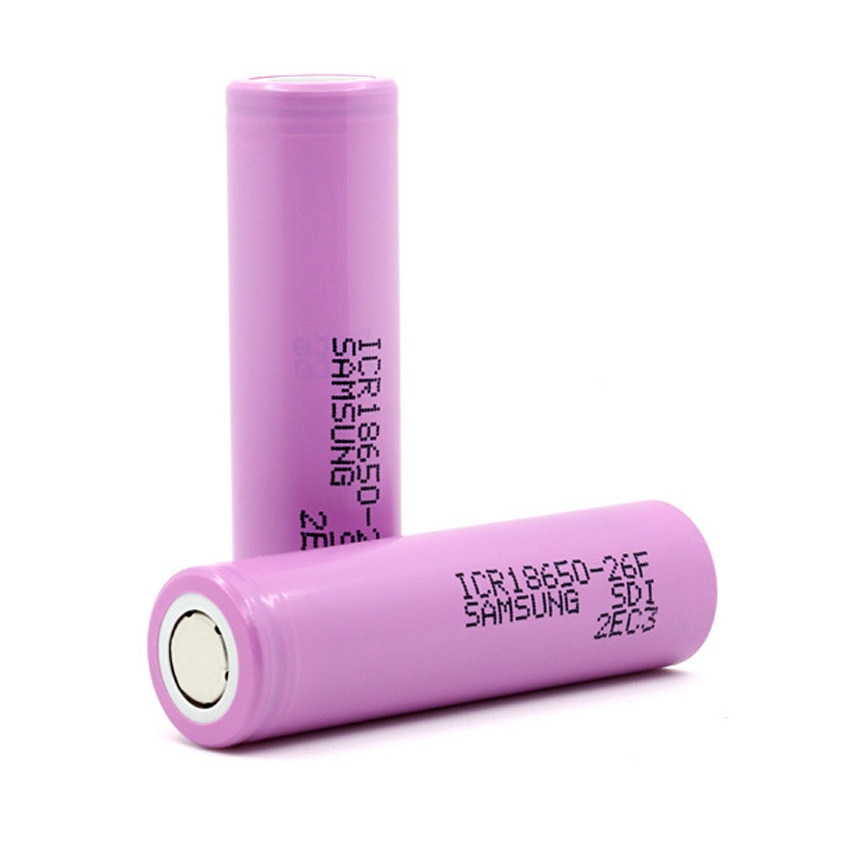

Alex___dr, Я неправильного выразилась. Конечно, преобразовать низкое напряжение в высокое можно. Но я в рассуждениях брала заведомо предельно высокое напряжение, и ограничивала ток по необходимости. Схема по ссылке более прогрессивная - берётся неважнокакое низкое напряжение и поднимается, до требуемого тока через светодиод. Эту схему (не без Вашей помощи) я и выбрала в итоге. Теперь страдаю выбором аккумуляторов. Рукоятка видится мне приятной толщины 35-40мм, и длинной сантиметров 30. Чем выше напряжение питающей драйвер цепи - тем меньше ток, что во всех смыслах хорошо для акка. Думаю остановиться на блоке из трёх таких:

MADONNA написал: Думаю остановиться на блоке из трёх таких:
С выбранным Вами XHP70, на мой взгляд лучше применить формат 21700 ёмкость будет заметно больше. А габарит не значительно...

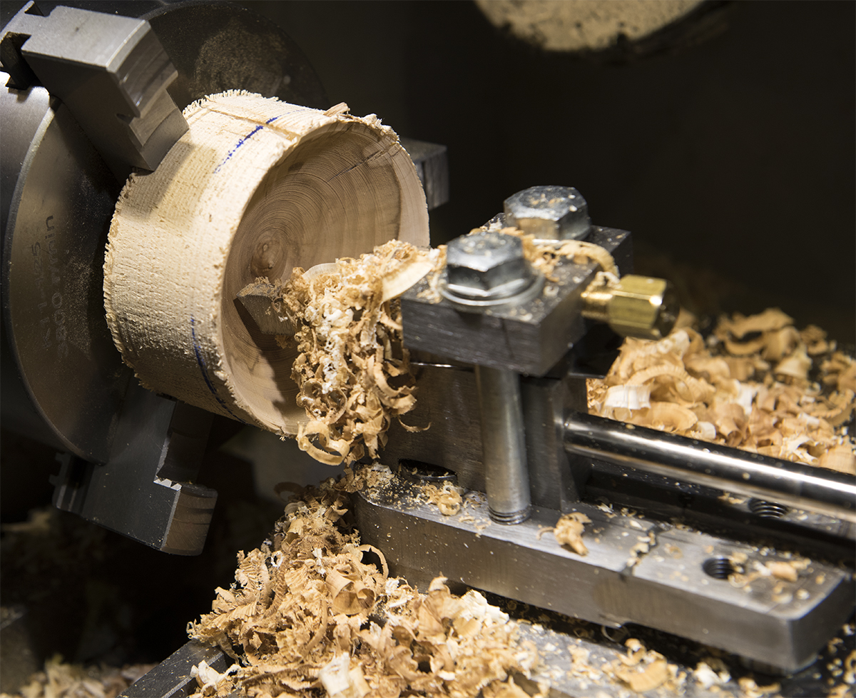

выточила оправки для рефлектора
Жалко тратить материал для изготовления оправки для одной детали ((( но что поделаешь?
