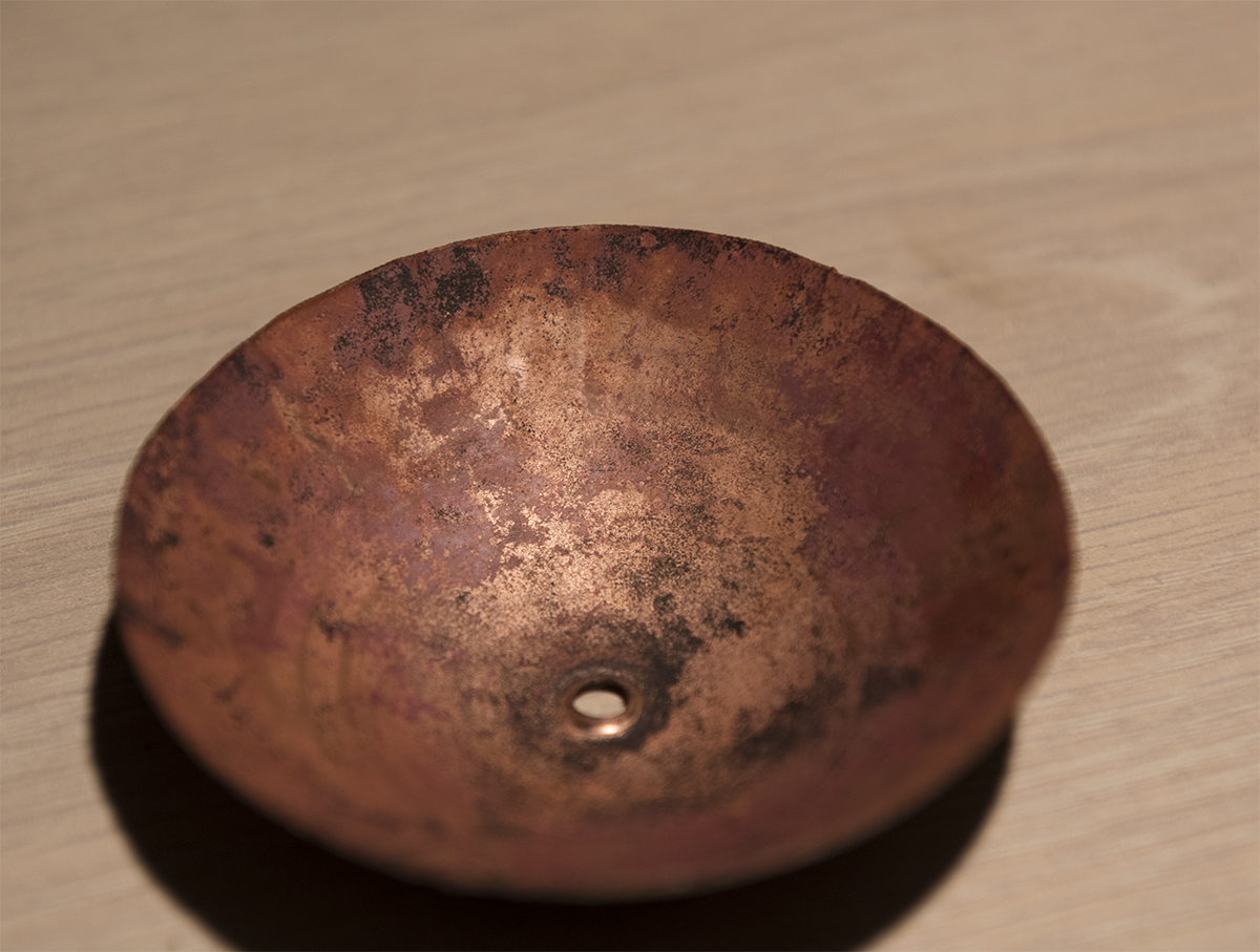

MADONNA написал: выточила оправки для рефлектора
Рефлектор сферический??? Я думал он должен быть параболический.

22.02.2020 в 18:57:06
метанол написал: он должен быть параболический.
Так и есть, центр сфероточки смещён. Но это скорее эллипс, а не парабола. Легко понять из оптической схемы - у меня линза и парабола тут не нужна.

22.02.2020 в 21:47:21
рефлектор. Пока такой - надо подумать, чем сделать зеркало.

22.02.2020 в 22:59:23
MADONNA написал: чем сделать зеркало.
для Вашей местности - серебром.

23.02.2020 в 08:40:57
C2h5-OH, В детстве-юности я бы воспользовалась отработанным фиксажем, но где теперь его возьмёшь? Хорошо что про местность напомнил - сусальное золото? Вроде недорого. Не пользовалась никогда - на полированную медь ляжет?

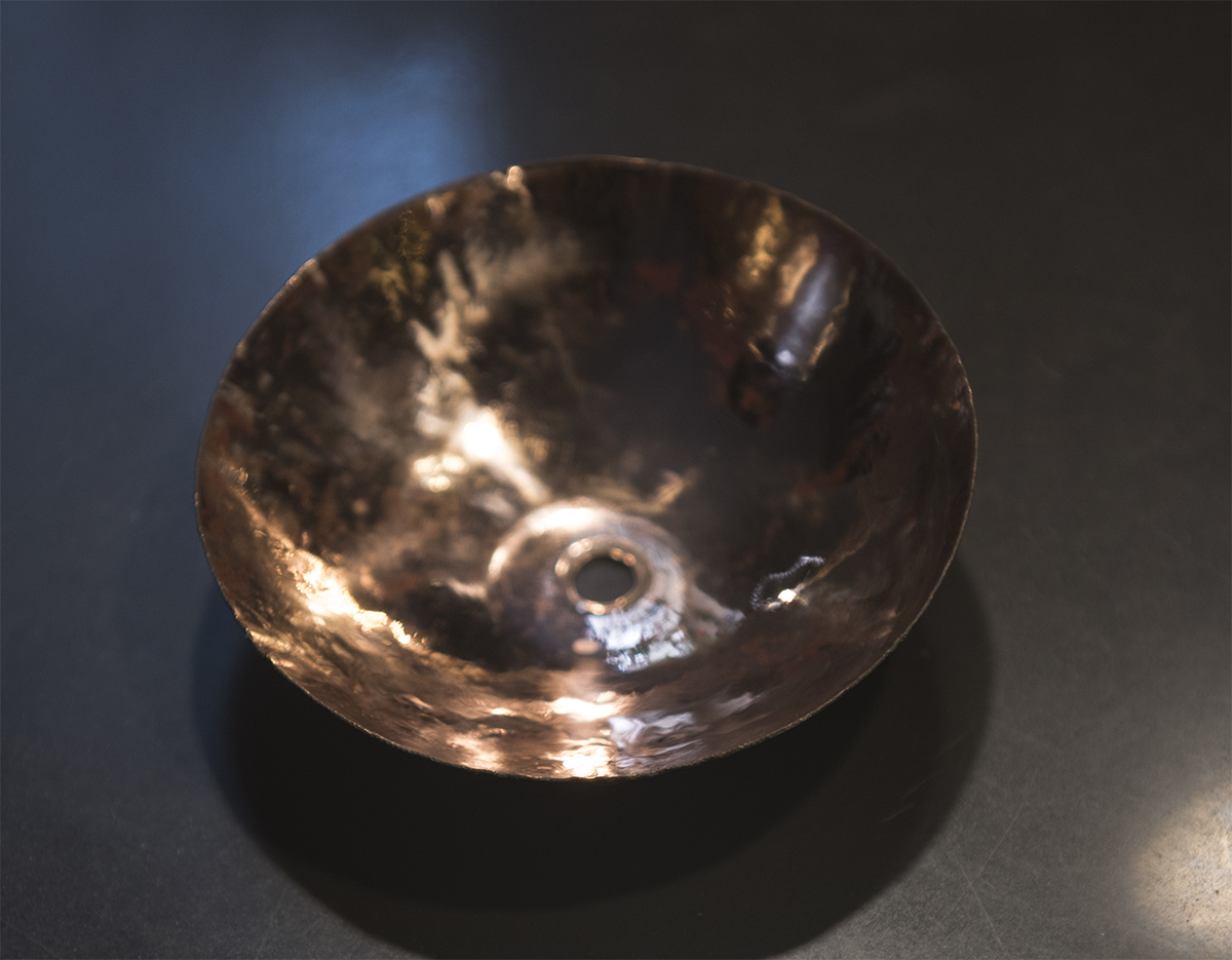

23.02.2020 в 15:48:13
Изготовила из обрезков войлока полировочную штуковину. Это она еще без ГОИ.
Слегка отполировала, но пока не решила чем дальше наносить отражающий слой.
серебро темнеет со временем (Ag2S), может быть просто спреем "хром" пройти и не заморачиваться?

23.02.2020 в 15:52:29
Fef Git написал: Определитесь - или линза, или рефлектор,
Неужели есть люди, для которых не очевидно, что от источника до линзы есть расстояние? Соответственно, часть света уходит "вбок, это во-первых, а во вторых - еще часть отражается от полированной поверхности стекла линзы. Рефлектор возвращает вторую и не упускает первую.

23.02.2020 в 16:22:33
MADONNA написал: Рефлектор возвращает вторую и не упускает первую.
Чепуху порешь, выбрать надо что-то одно, лучше линзу.
