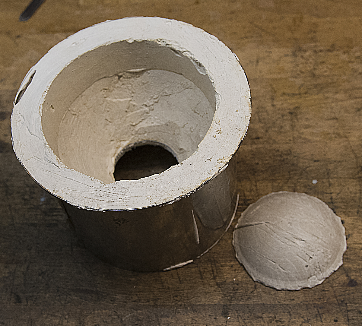

Нашла решение - сделаю корпус - и нагрев его посмотрю, с какой скоростью отдает тепло при пассивном охлаждении. Потом буду дальше думать. Форма для отливки части корпуса - головы.
Блин, расчетный вес отливки - 1200 грамм, алюминий, тигля такого объема нет. Придется двумя печами и двумя тиглями как-то исхитриться.

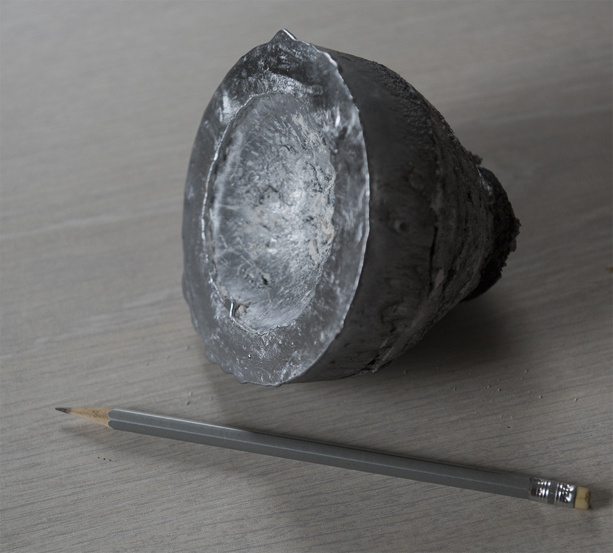

06.03.2020 в 12:30:38
Исхитрилась!
корявенько, но для первого раза я довольна.

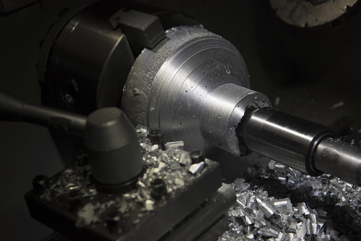

06.03.2020 в 15:12:38
Слегка ободрала. Поры конечно расстраивают - но не смертельно.
