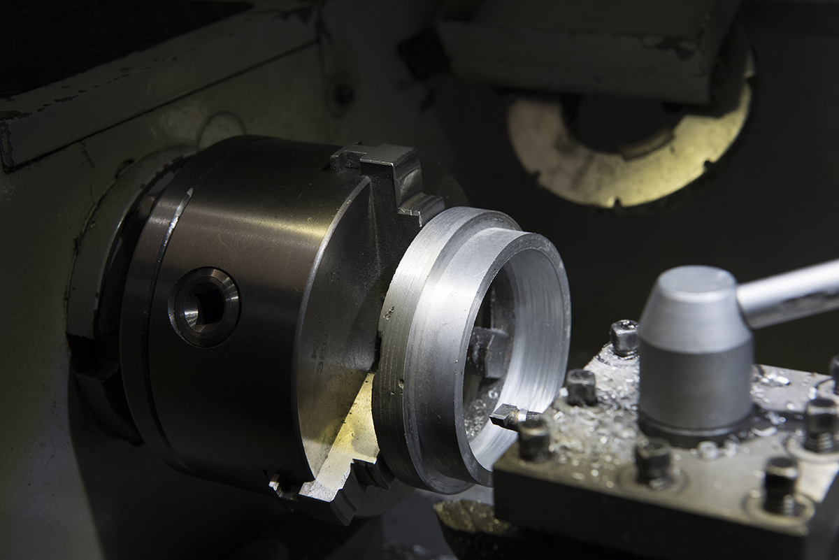

MADONNA написал: Поры конечно расстраивают
Какой диаметр головы?
MADONNA
MADONNA
Домохозяйка
Регистрация: 22.04.2018
Надмосковье
Сообщений: 14447
06.03.2020 в 21:05:51
Alex___dr написал: Какой диаметр головы?
110 необработанная, в чистоте около 100 будет.

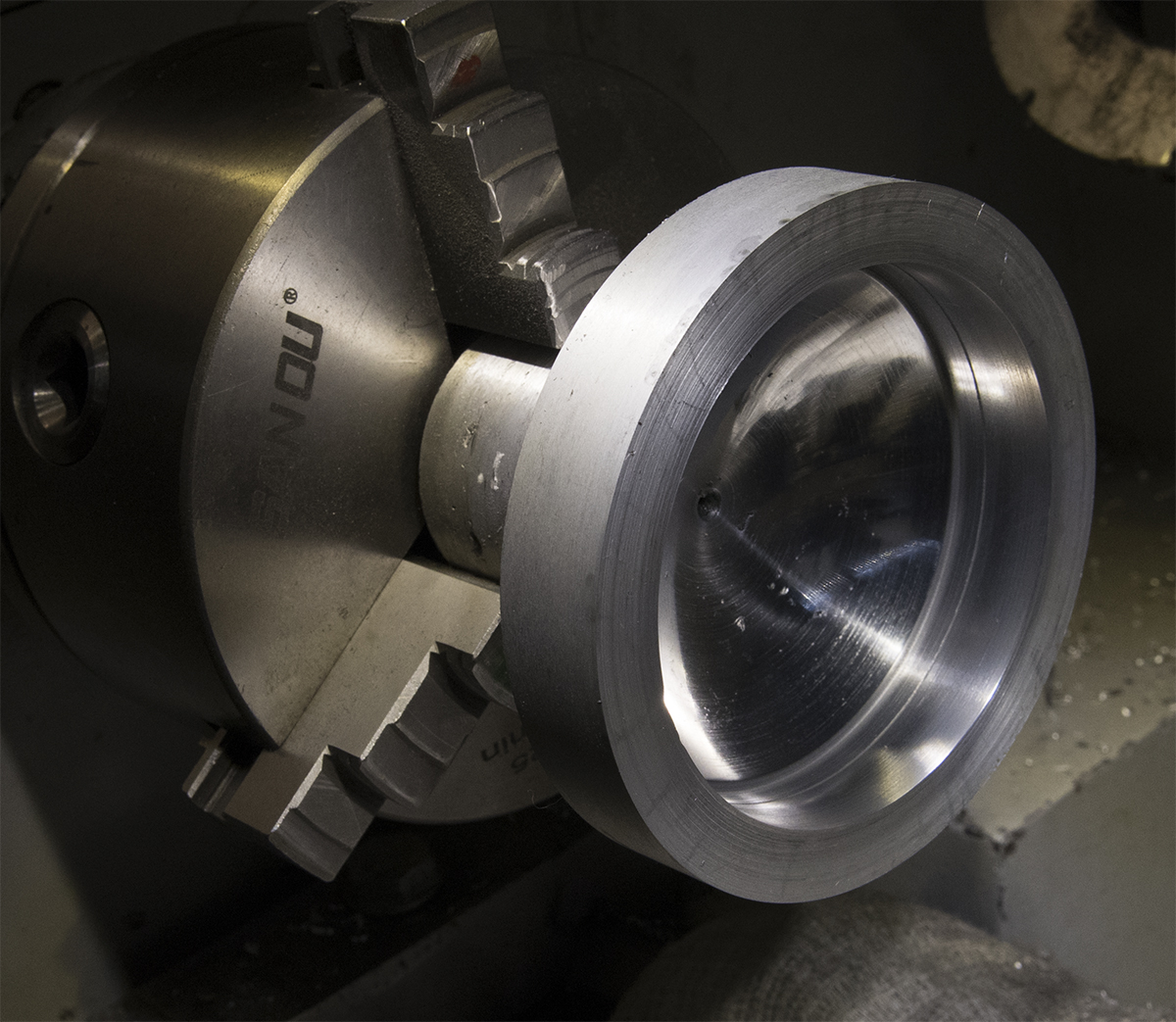

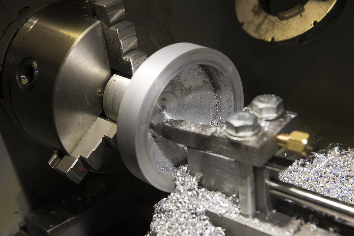

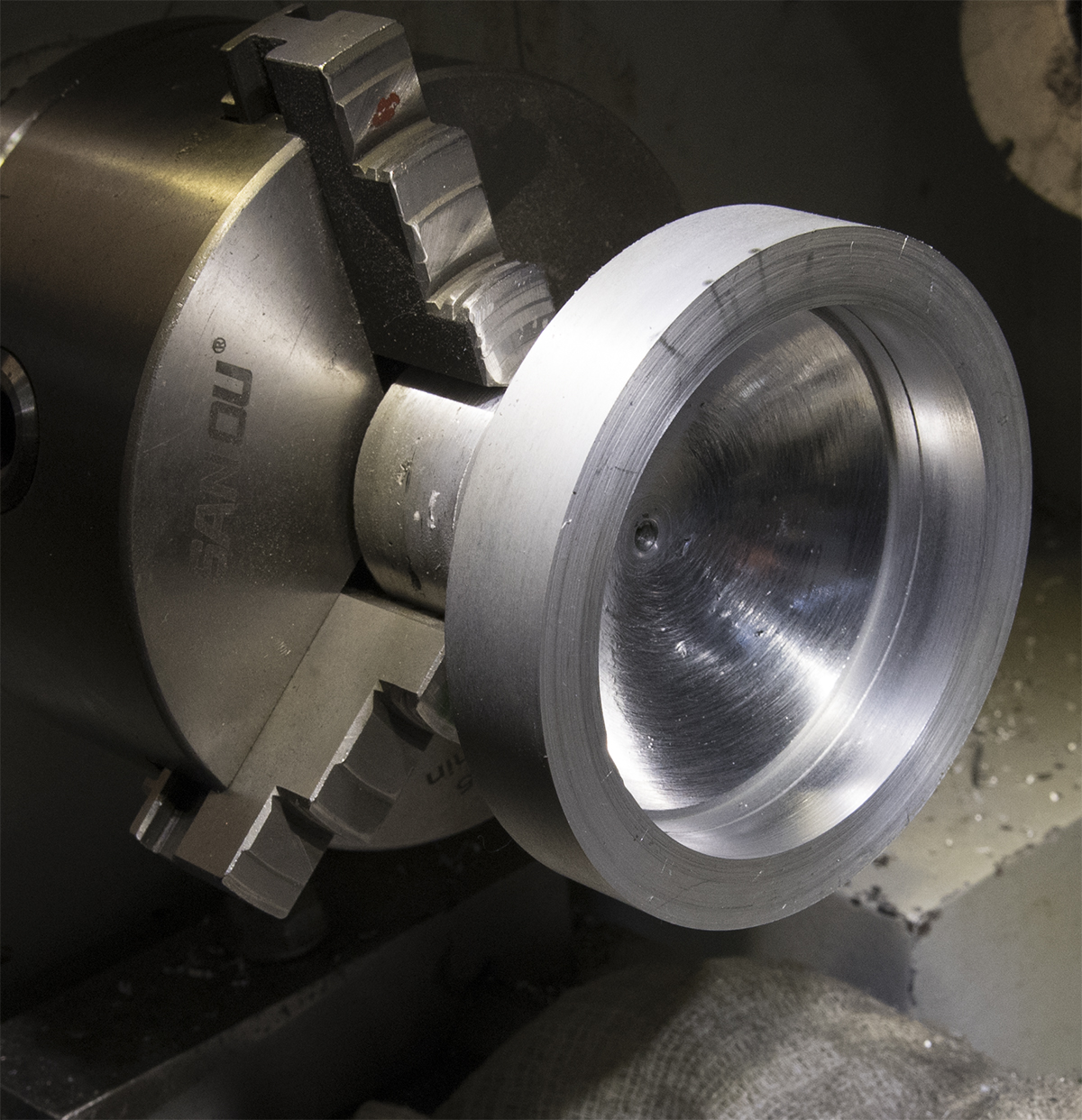

08.03.2020 в 12:55:15
сфероточкой выточила рефлектор, отполировала. Не понравилось.

08.03.2020 в 15:16:28
все равно недовольна - но оставлю так.

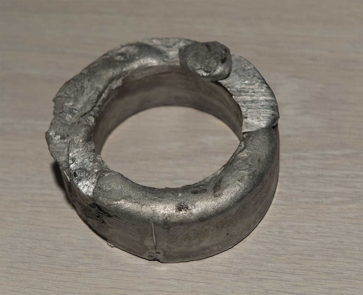

Сообщений: 14447
09.03.2020 в 22:00:21
Вторая деталь - кольцо, запирающее линзу. Отливка прошла повеселее, поувереннее, но раковины все равно есть. Зато третий раз уже наверное будет супер - почувствовала, как ведет себя расплавленный металл, коленки уже не трясутся.

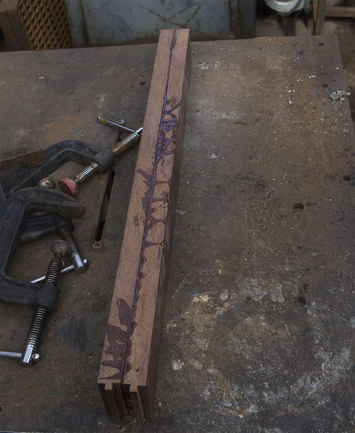

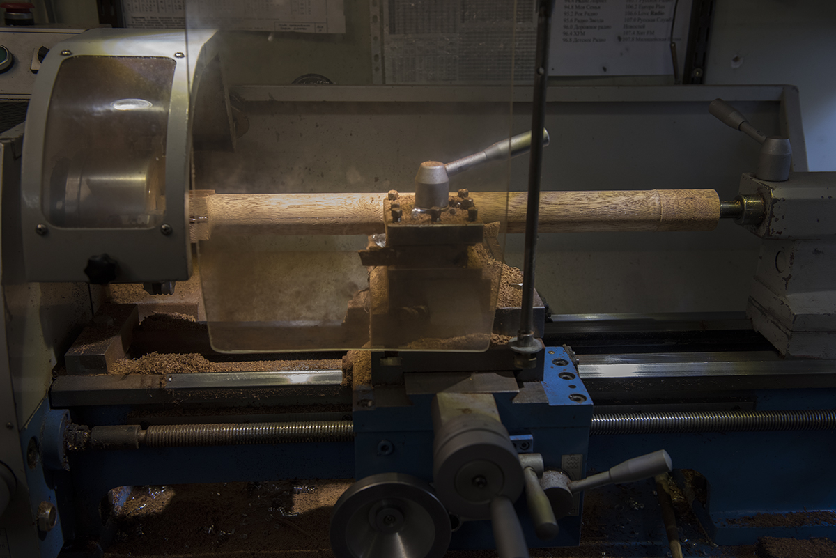

Сообщений: 14447
15.03.2020 в 23:25:23
распилила паркетину 22мм и склеила
и обточила
