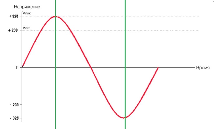

ilys, что вас удивило? Ни разу не видели такой схемы? Да, именно параллельно контактам ВКЛЮЧАТЕЛЯ, если о нем речь. При замкнутых- ВКЛ вент. будет работать на полных оборотах, при разомкнутых- ВЫКЛ- на пониженных, сообразно подобранной емкости последовательно включенного с обмоткой конденсатора. Небольшой расход энергии окупится постоянной принудительной вентиляцией санузла, что еще никому не повредило. Жаль киловатт? Тогда ставьте двухклавишный, будет полная экономия.

Когда конденсатор разряжается при замыкании контактов выключателя, это нехорошо для последнего. Надо резистор для ограничения тока.

ashim1990 написал: Когда конденсатор разряжается при замыкании контактов выключателя, это нехорошо для последнего. Надо резистор для ограничения тока.
ashim1990, конденсатор, работающий в сети переменного тока может быть или заряжен, или разряжен в момент переключения, тем более- это не регулярное переключение. А если раз в х/з сколько дней, не переживайте, не умрет. А если боитесь- не делайте ни в коем случае!!!

Если есть true rms вольтметр то подключаем вентилятор через диммер и засекаем напряжение на контактах вентилятора при котором получили желаемые обороты.
Все было бы хорошо Вот только только ток тоже будет не синусоидальной формы а в силу реактивного характера обмотки двигателя и конденсатора весьма трудно предсказуем.
расчёт в корне неверный, нет учёта сдвига фаз, при таких номиналах, на вскидку на вентиляторе будет 200 Вольт, и на конденсаторе тоже будет 200 Вольт, но может и в резонанс пойти, и тогда напряжения могут быть выше чем в сети
У меня друг жил в доме с 127 вольт, Он конденсатором повышал напряжение до 220 для небольших устройств, где в БП трансформатор
Проще - подбором, но чтобы вентилятор надежно запускался на меньшей скорости. Начните с единиц микрофарад.
Самый простой и надежный вариант
конденсатор должен быть минимум на 400 вольт
650 вольт между двумя пиками

Непонятно- важны некие обороты ротора мотора или некое напряжение на нем? Ну узнаем, что там ровно 170 вольт ТРУ(условно!), что далее- каждый раз обороты регулировать по м/метру, или по потоку воздуха/вращению пропеллера??? Не ожидал таких пробел с элементарщиной...

Aтос написал: Все было бы хорошо Вот только только ток тоже будет не синусоидальной формы а в силу реактивного характера обмотки двигателя и конденсатора весьма трудно предсказуем.
:killyourselfbywall: Хе-хе... Назовите нелинейный элемент, который может изменить форму кривой тока, пожалуйста...
Aтос написал: конденсатор должен быть минимум на 400 вольт
Поясните, или схемку нарисуйте...

Если произойдет дребезг контактов, и в верхнем пике синуса напряжения на конденсаторе отключится, а через 0,01 сек появится вновь, то фаза в сети уже изменится на 180° а конденсатор будет заряден, то есть ровно 650 вольт окажется на его обкладках. Именно на такое напряжение и устанавливаются конденсаторы в сетевых фильтрах
Незная чтот вы называете кривой тока но полагаю что диммер не ленейный элемент
