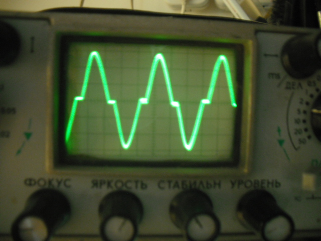

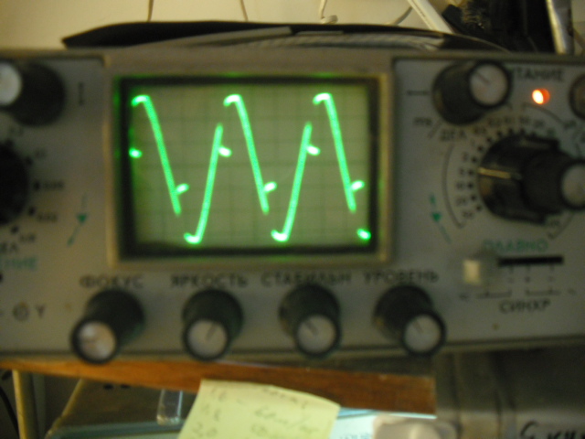

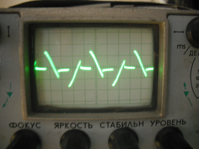

Чуть позже принесу из гаража вентилятор 30 Вт, включу его через диммер и сделаю фото тока и напряжения.

Вводная- осевой вентилятор 220В/30Вт, последовательно с ним резистор 3,3 ома в качестве датчика тока, типовой китайский диммер фирмы Акуяси, на крутилке два режима оборотов- малые, при которых ротор уверенно стартует, потом тихо гонит воздух и максимальные. Картинки тока и напряжения
