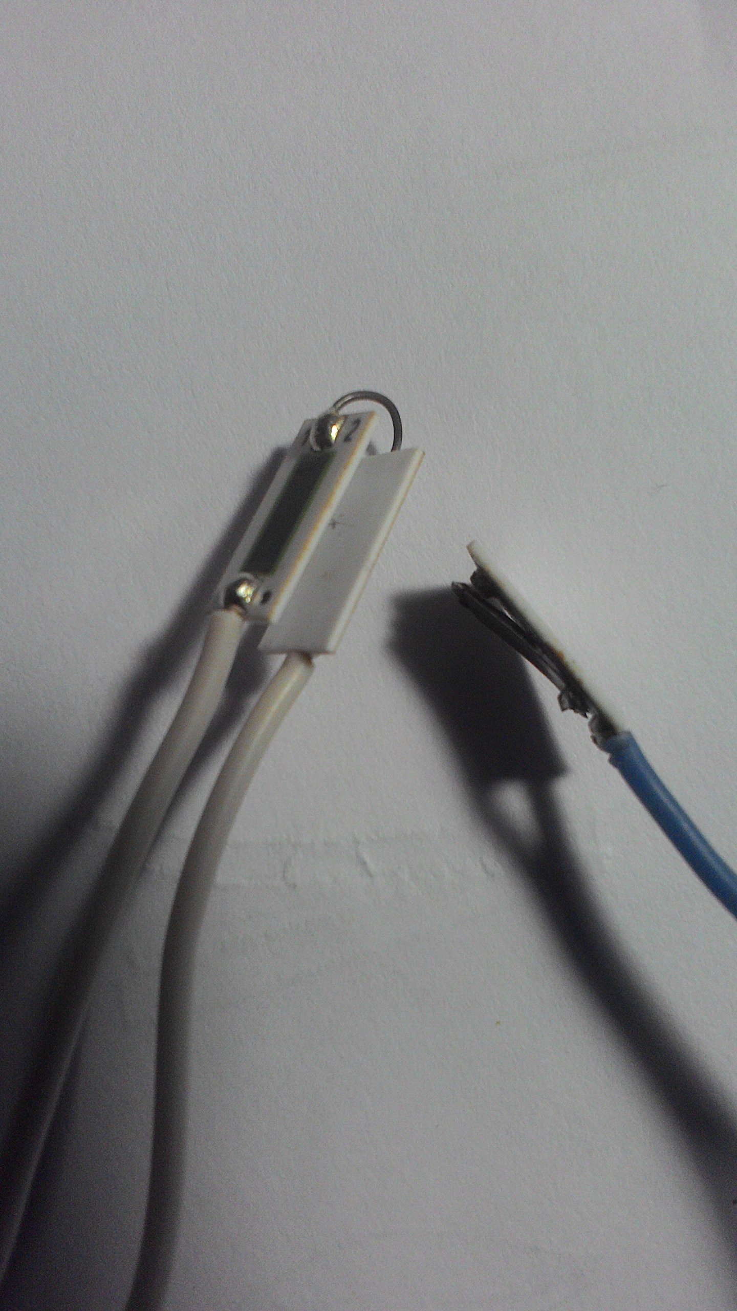

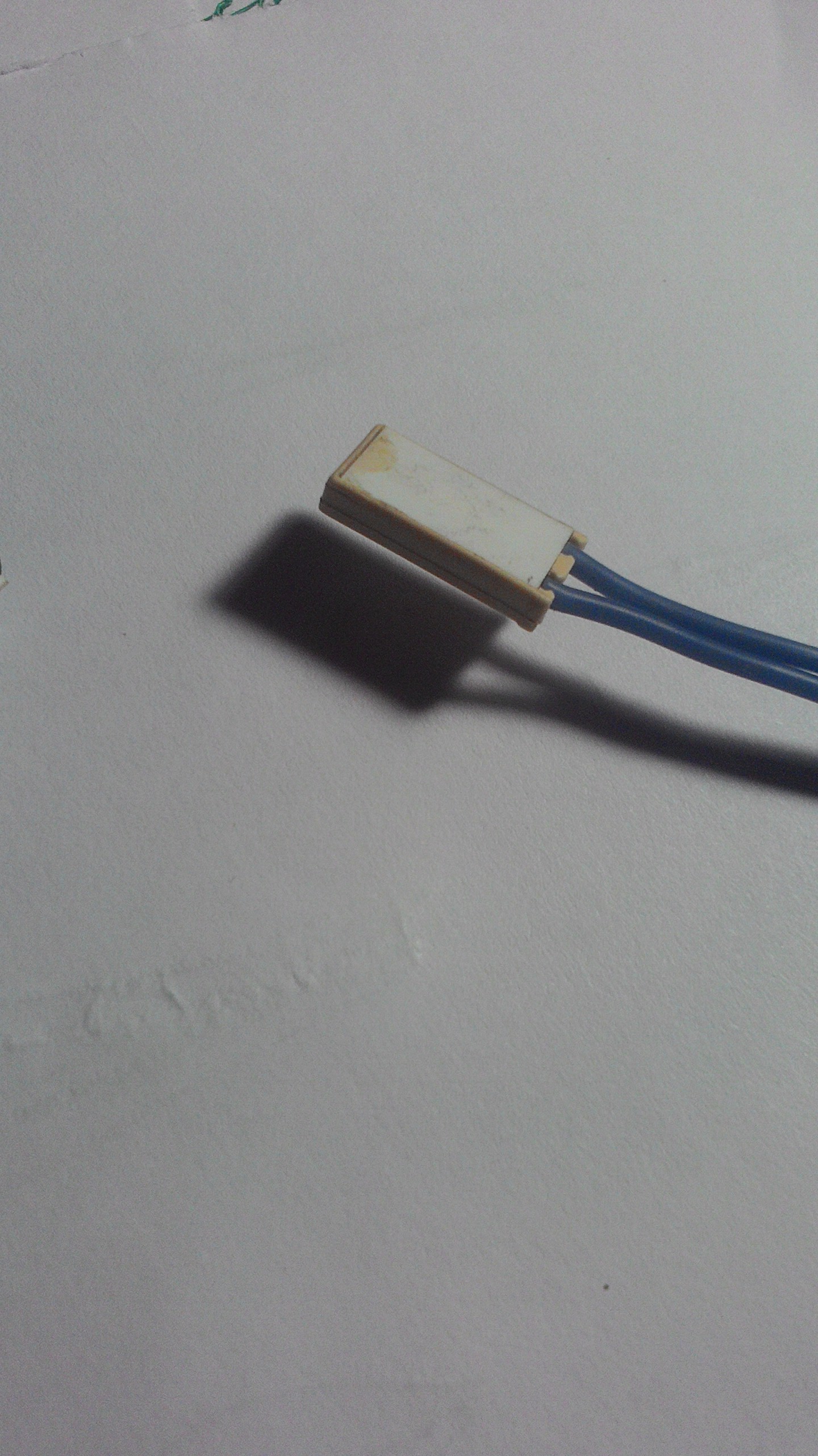

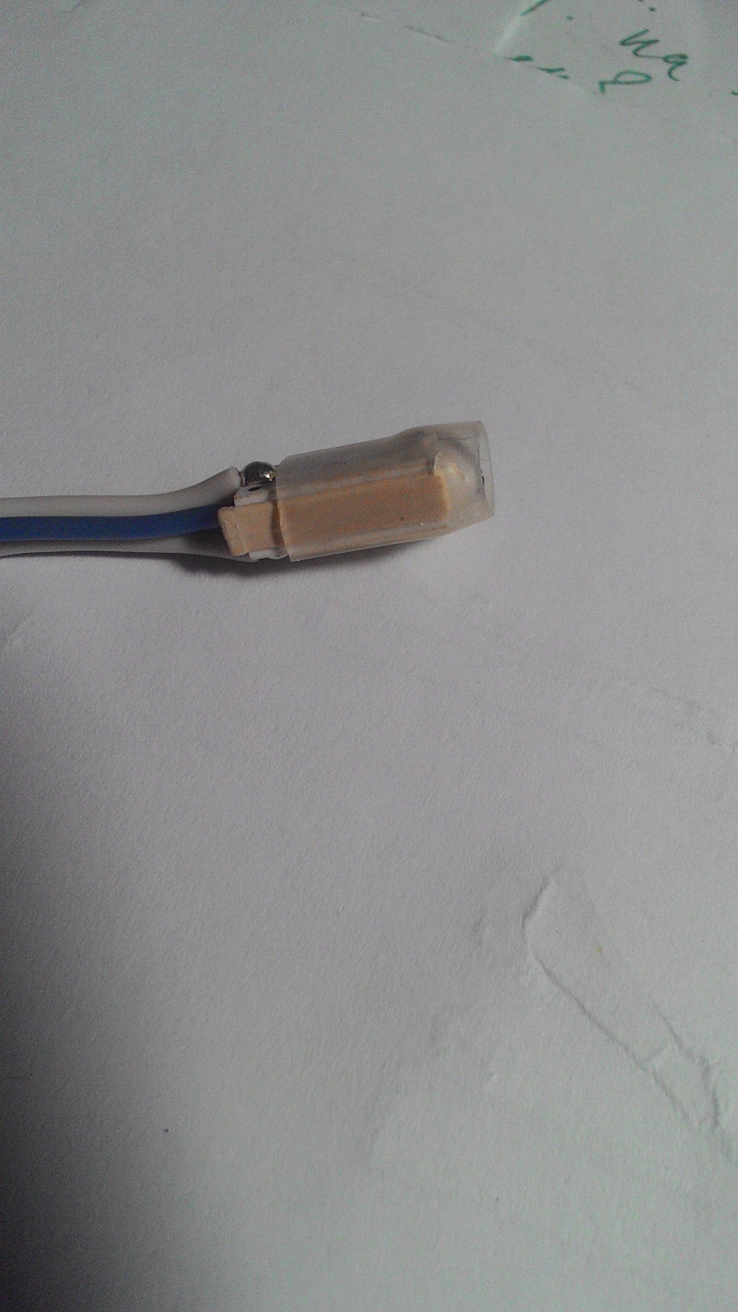

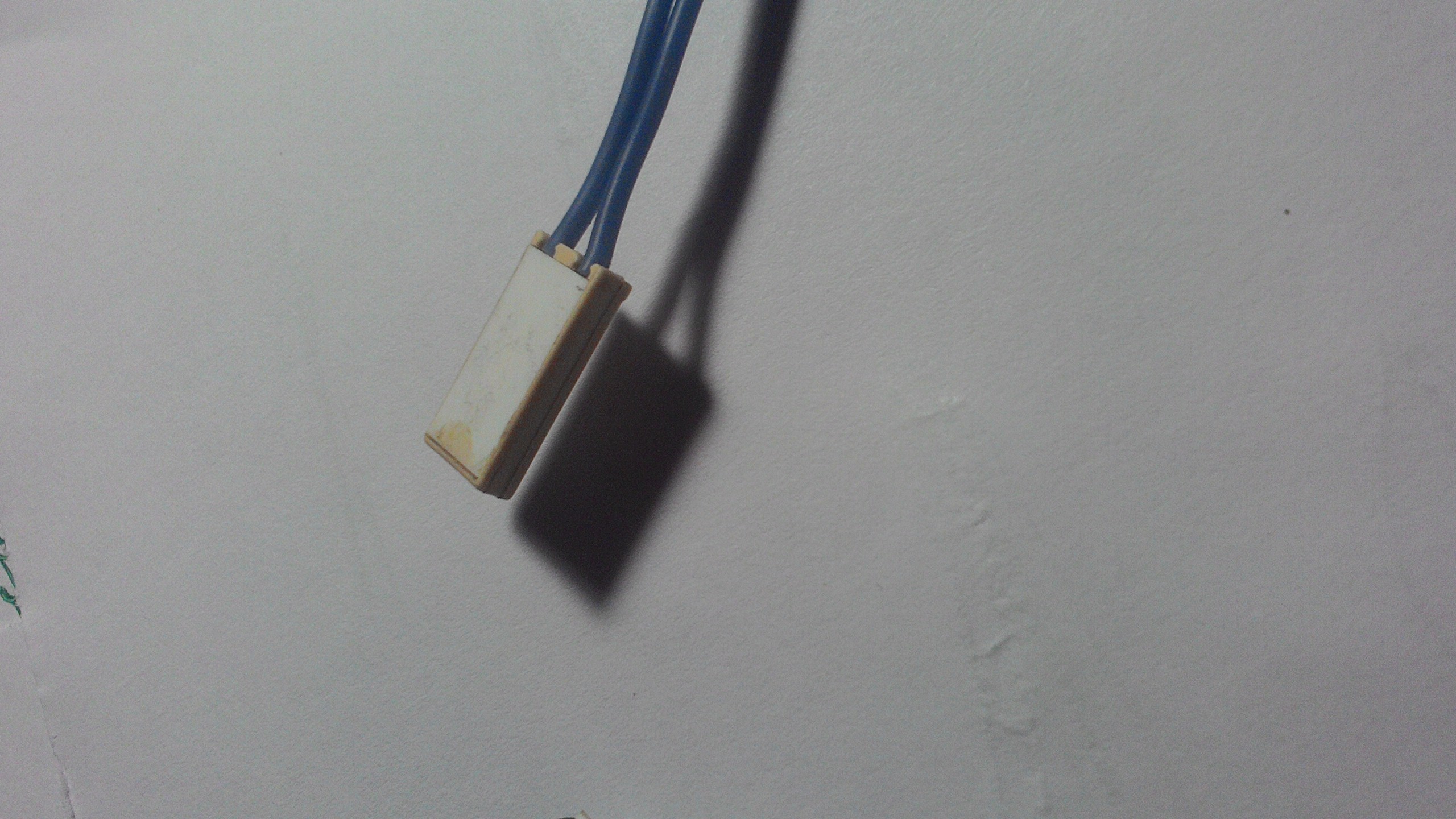

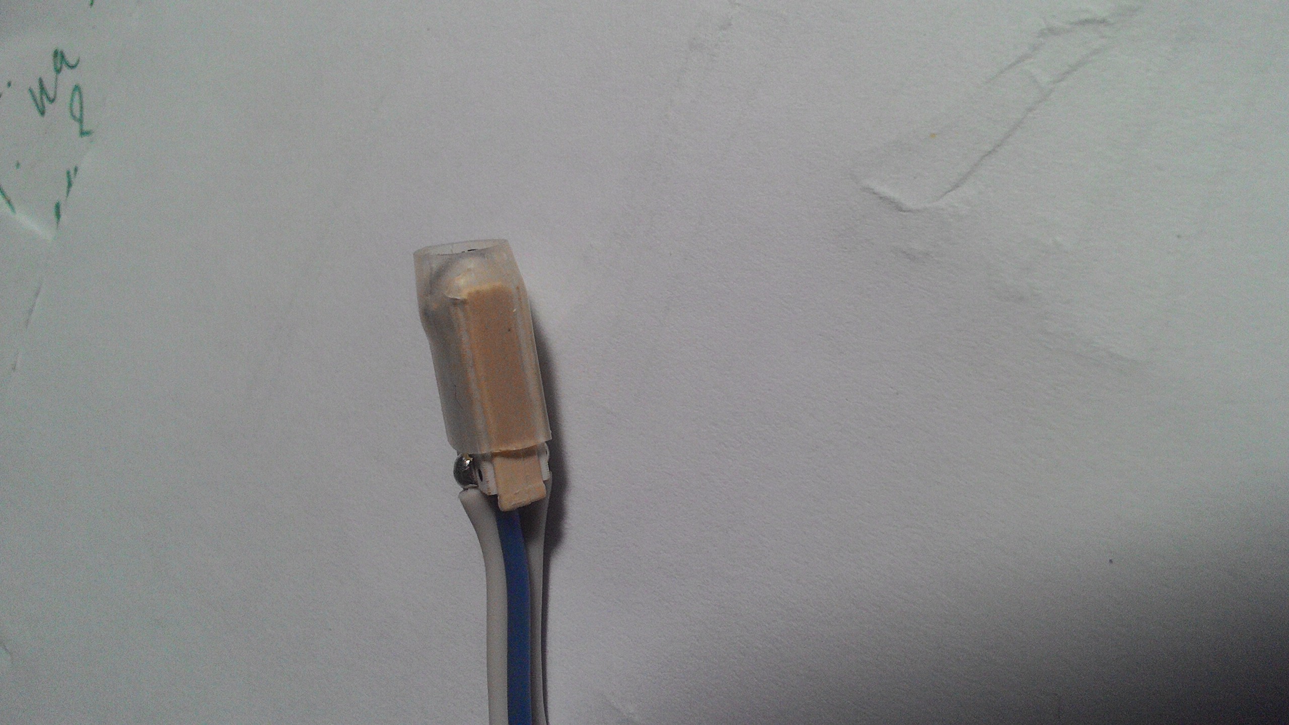

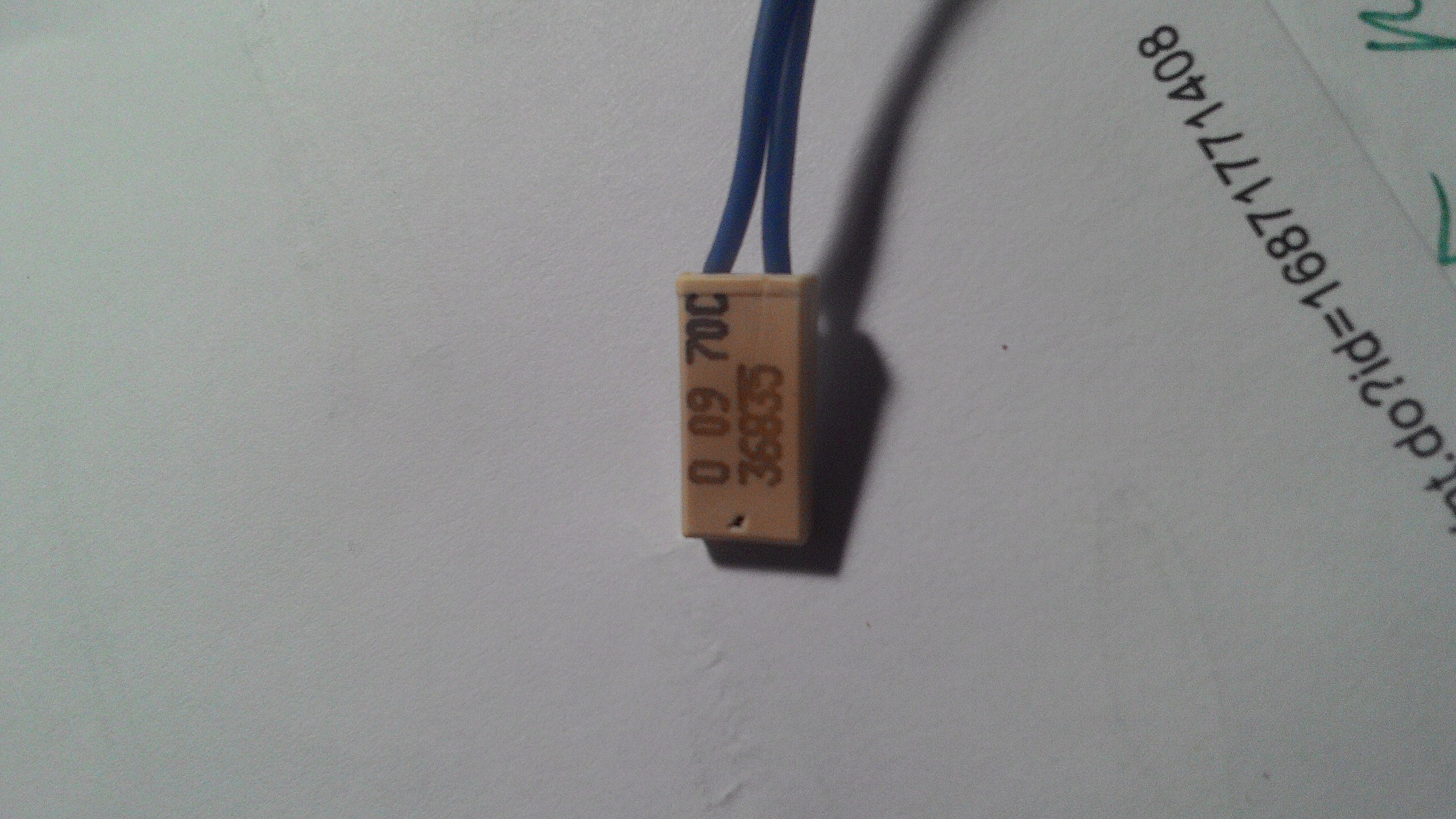

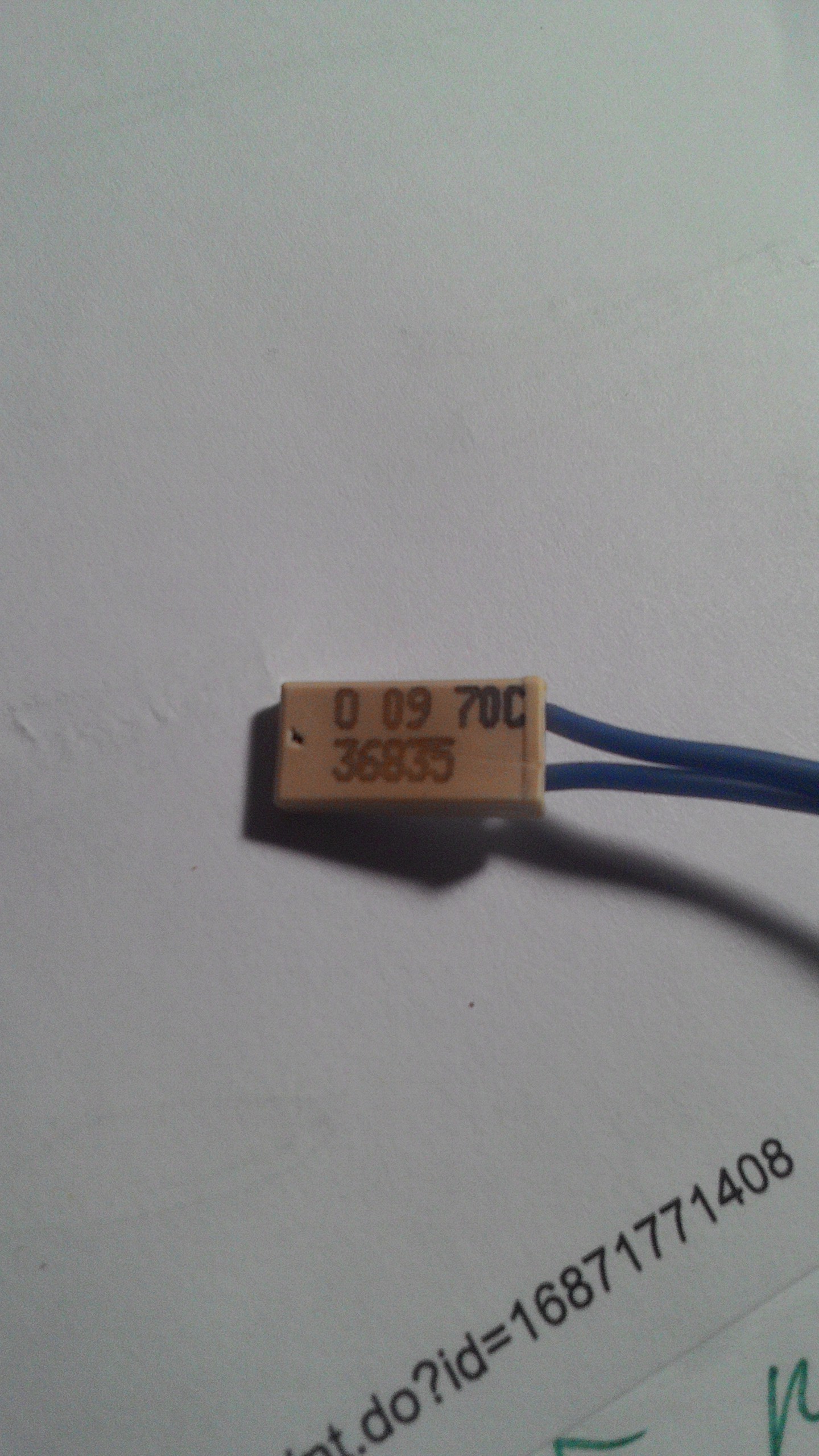

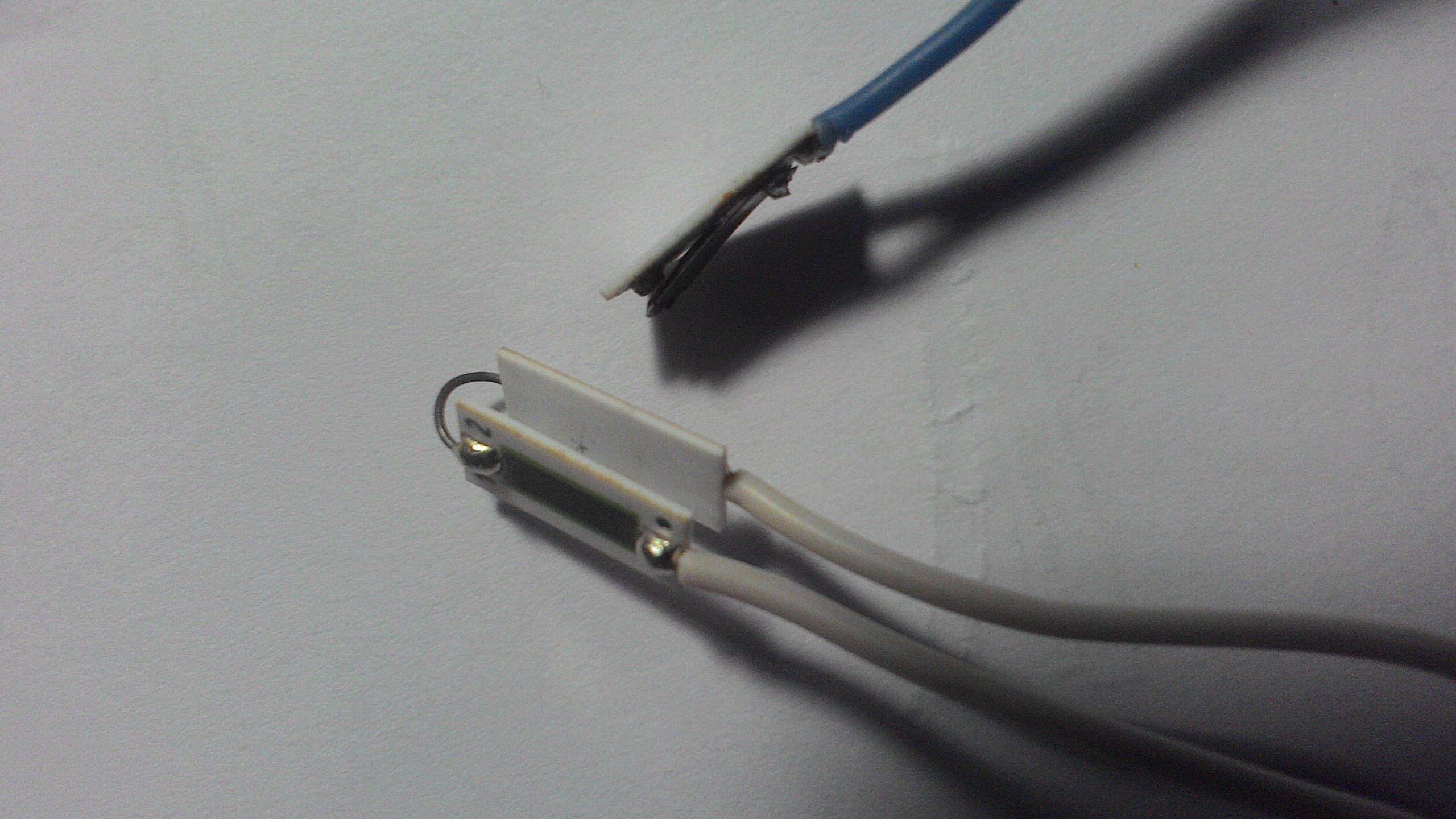

Вообщем поставил сегодня пропаянный термостат.Вентилятор заработал,но вот выключится не захотел.И через 30 минут остался включенным.Когда вытащил его из под резисторной группы,то он сразу выключился.Видимо контакты напаял больше.Вот как выглядит сам термостат в разобранном и собранном виде.

Вообщем поставил сегодня пропаянный термостат.Вентилятор заработал,но вот выключится не захотел.И через 30 минут остался включенным.Когда вытащил его из под резисторной группы,то он сразу выключился.Видимо контакты напаял больше.Вообщем переделал и протестировал.Вроде как работает теперь как надо,при включение режима и температуры запускается вентилятор охлаждения,после выключения программы,какое то время охлаждение работает,а потом выключается.Вот как выглядит сам термостат в разобранном и собранном виде.

vena52, он ведь не крепится к корпусу даже, просто висит за задней стенкой, странно, что срабатывает!.....

alex50, Так странно даже то,что он подгорел,а точнее причина была в подгорание самих контактов на плате под биметаллическими пластинами.С одной стороны ножка опирающаяся на плату отошла от перегрева.А с другой стороны контакт на плате расплавился или отвалился и на его месте был нагар. Если опять сломается,то я как ты и писал выше, подключу в параллель к подсветке на переключателе режимов.На подсветку выбора температуры не получится,так как она странным образом ,то горит ,то не горит.Не знаю так должно быть или нет.Жена сказала ,что так она типа всегда работает,но у меня есть сомнения,почему она не горит постоянно.
