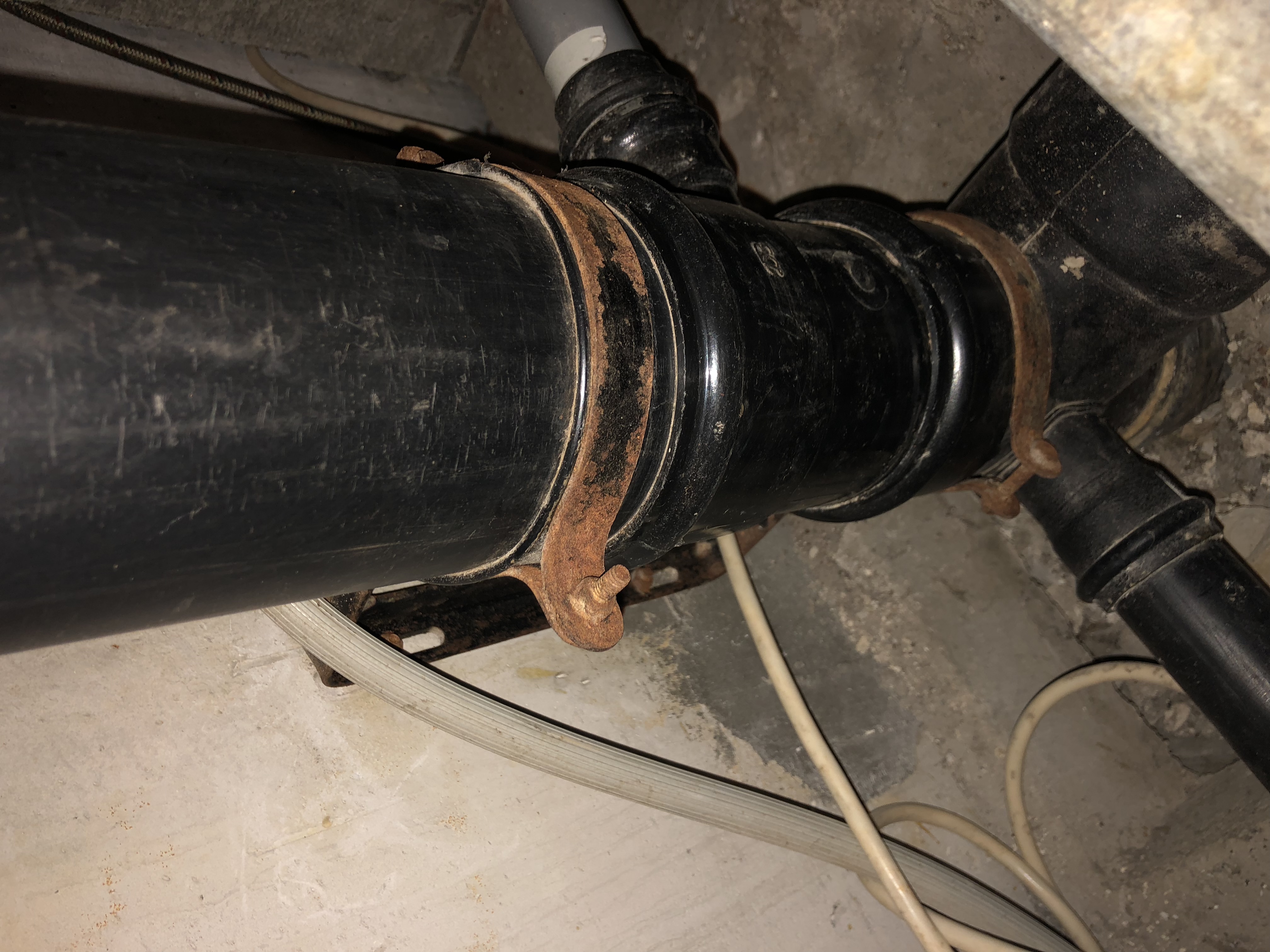

BV, Вы льстите моей фотокамере и размеру технологического шкафа. Целиком не влезает поэтому кусками
Это низ. Хомуты держат крестовину и низ компенсатора

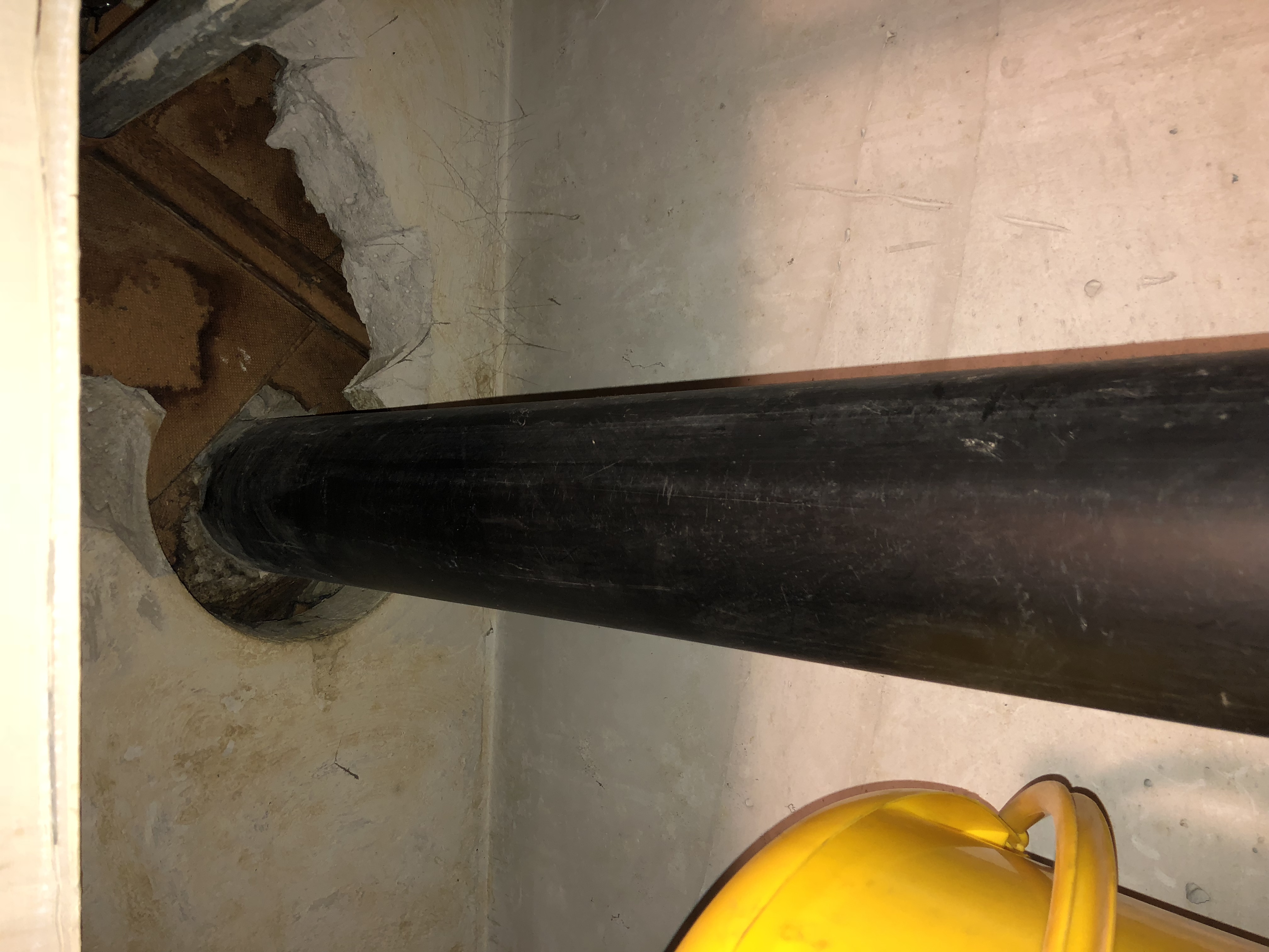

Верх компенсатора с входящей в него сверху трубой с новым креплением

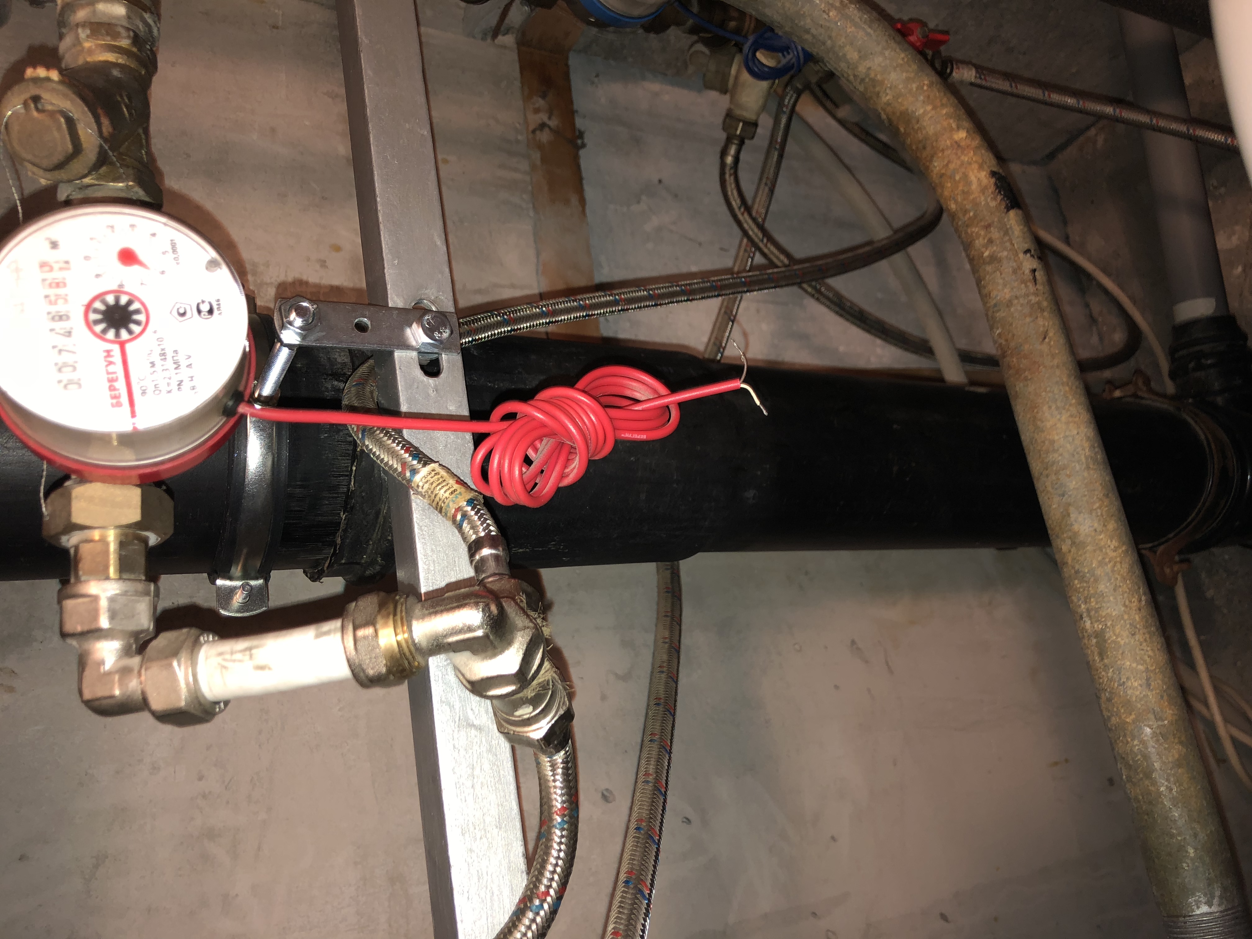

Труба выходящая из компенсатора и идущая вверх
Таже труба, уходящая к соседям сверху.
По поводу 10мм - округлил. По факту 8. Но надо понимать что это значение это сумма температурных расширений трубы и компенсатора. Т. Е. При нагреве компенсатор расширяется вверх и находит на трубу, при этом труба сама по себе не стоит на месте а тоже удоиняется внутрь компенсатора. Тоесть при нагреве они вдвигаются друг в друга - при озлаждении выдвигаются. Причем что интересно удлинение компенсатора больше чем удлинение трубы. Так ход трубы 3 мм а компенсатора 5. Итого 8

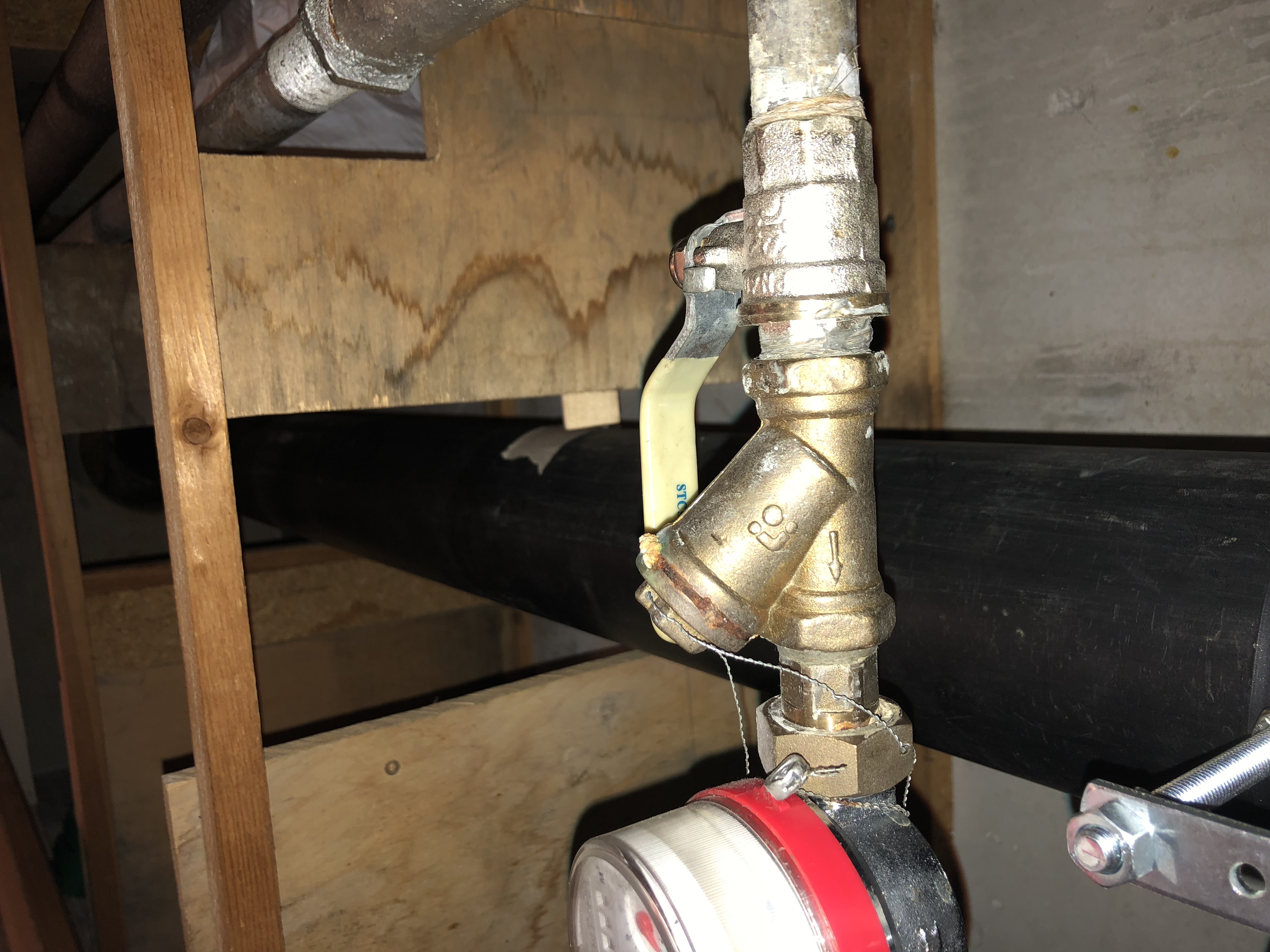

Leonzzz, все нормально. Опечатанный фильтр - аккуратно кусачками откусывается ушко и допиливается мелким подпилком :)

BV написал: Leonzzz, все нормально. Опечатанный фильтр - аккуратно кусачками откусывается ушко и допиливается мелким подпилком :)
BV, Спасибо! А фильтр это для меня больной вопрос. Его надо давно менять как и все остальное. Но он действительно опечатан. А идея с ушком прикольная! Только говорят, что без опечатанного фильтра поверку счетчиков отказываются делать - типа нарушение. Нигде не нашел нормативной документации по обязательствам опечатывать фильтр. Поэтому стремно проверять на собственном примере ;)

Leonzzz, не обязательно повторять схему как было, можно зафиксировать под раструбы. Нижний участок приподнять мм 10, этого достаточно.

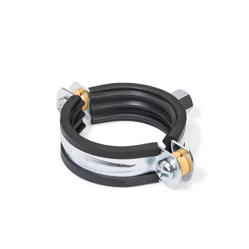

Leonzzz написал: новый поставленный хомут видимо должен быть скользящим. Вопрос только в том какова должна быть степень затяжки?
Выкиньте резинки из него и замените полосой любого вспененного материала - будет скользящим. Ну или на стяжные винты между скобами хомута можно надеть втулки (длину не подскажу, по месту подбирать до лёгкого схватывания трубы хомутом) - это чтобы не подбирать степень затяжки.
Плавающий хомут REHAU Raupiano для примера:
Сообщений: 128390
06.03.2020 в 15:32:36
Mazayac написал: Выкиньте резинки из него и замените полосой любого вспененного материала - будет скользящим.
ПЭ пленку под резинки и гуд. Да и с такой конструкцией подвеса - он и так позволит двигаться трубе за счет не жесткой конструкции
