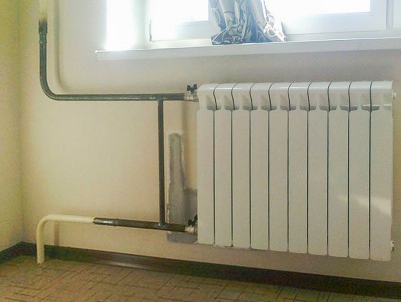

Probatus написал: Официально ГБУ проводить работы отказываются. Причина скорее всего в желании положить деньги в карман. Но есть подозрение также, что они не имеют права выпрямлять трубы.
Уже жевали тему с тем же вопросом в соседней ветке:
Probatus написал: Сварщик из Жилищника заявляет, что выпрямляют всем в нашем доме. Официально ГБУ проводить работы отказываются. Причина скорее всего в желании положить деньги в карман.
https://mastergrad.com/forums/t300063-vypryamlenie-izgiba-stoyaka-gvs-vozmozhno/

В нашей стране хорошо быть не юристом, а строителем и жить в своём доме, и класть большой и толстый на всю эту левую ненужную коммунальную движуху.
2ТС убирайте компенсатор и не парьтесь, только перед заменой радиатора узнайте направление подачи и как подключать радиатор вам Мазаяц сказал где посмотреть. Ну а кого нанимать, точно не ухарей из жилищника.

Probatus написал: и заодно выпрямить стояки отопления для придания более эстетического вида. Вид стояков на фото. Насколько я понимаю, П-образные изгибы стояков проектировались для компенсации линейного расширения трубы.
Предотвратить разрыв стояка отопления - в первую очередь только именно в Ваших личных интересах. Поэтому, если будете убирать П-образный компенсатор - устанавливайте сильфонные компенсаторы.
Probatus написал: Сварщик из Жилищника заявляет, что выпрямляют всем, кто вешает новые радиаторы в нашем доме, и он не знает зачем вообще трубы загибали.
Здесь ключевая фраза: "Он не знает зачем трубы загибали". Поэтому, чтобы этот сварщик Вам не заявлял, имейте в виду, что возможный разрыв стояка будет воспоследующим судом признан Вашей ответственностью, а этот "сварщик" спрячется в кусты.
И Вам придется делать и себе ремонт зАново, и соседям компенсировать ущерб через суд. Если, конечно, сможете выжить после разрыва стояка отопления (и даже если этого сварщика после вашей смерти посадят в тюрьму (что крайне маловероятно), Вам будет от этого легче?).
Подумайте, что для Вас дешевле и по деньгам и по нервам? Может сразу ставить сильфонный приличного бренда компенсатор и спать спокойно?

Олегович, спасибо за сообщение. Меня в первую очередь волнует вопрос ответственности. Если нанимать не ухарей из жилищника а хороших спецов - например вас - какие вы можете дать гарантии? Ту все пугают, что удаление компенсатора - это вмешательство в проект, и огребать я буду через суд в случае прорыва.

"Он не знает зачем трубы загибали" Сегодня говорил с мастером участка. Он тоже не знает зачем загибали трубы. На мой вопрос о компенсаторной функции отвечают, что новый П-образный изгиб с байпасом, сваренным на некотором расстоянии от стояка и будет нести компенсаторную функцию (см. картинку). Противники демонтажа существующего компенсатора (загиба). Подскажите, пожалуйста, чем не устраивает такой вариант?
