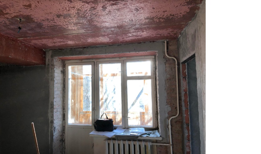

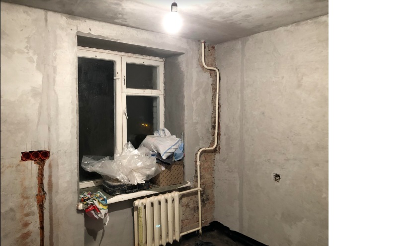

Здравствуйте, уважаемые форумчане!
Необходимо заменить старые чугунные батареи на биметалл и заодно выпрямить стояки отопления для придания более эстетического вида. Вид стояков на фото. Насколько я понимаю, П-образные изгибы стояков проектировались для компенсации линейного расширения трубы. Сварщик из Жилищника заявляет, что выпрямляют всем, кто вешает новые радиаторы в нашем доме, и он не знает зачем вообще трубы загибали. Официально ГБУ проводить работы отказываются. Причина скорее всего в желании положить деньги в карман. Но есть подозрение также, что они не имеют права выпрямлять трубы. Косвенно это подтверждает отказ приличной московской фирмы выпрямить стояки, "т.к. это вмешательство в проект" и может рвануть у соседей без компенсаторного механизма. Кто прав? И какой есть вариант выпрямления стояков? Может ли стандартный байпас для обслуживания радиатора служить компенсаторным механизмом при его достаточном удалении от оси стояка?
Заранее благодарен.

Probatus написал: Кто прав?
ГБУ и "приличная фирма". Хотя за редкую в наши времена порядочность слово приличная надо писать без кавычек. Это общедомовая система и вмешательство без согласования и проекта – административная ответственность. Несмотря на это "все так делают". Втихаря. Ответственность на собственнике жилья.
Probatus написал: И какой есть вариант выпрямления стояков?
Установка КСО. Но опять же без проекта и замеров это самодеятельность. Хотя лучше бы так, чем просто спрямляли.
Probatus написал: Может ли стандартный байпас для обслуживания радиатора служить компенсаторным механизмом при его достаточном удалении от оси стояка?
Да. Во многих высотных МКД именно так поэтажно и компенсируют. Расстояние от стояка до смещенного байпаса полметра. Но это делается с учетом того, что у всех квартир по стояку такая компенсация. Как оно в вашем случае нужно смотреть по месту (проекту или факту).

Probatus, если подача в стояке сверху - можно спокойно выровнять изгиб сверху и заменить его смещением байпаса с боковым подключением радиатора. Если подача снизу - боковое подключение со смещённым байпасом работать будет плохо, верные варианты смотрите в теме "Как правильно подключить биметаллический радиатор".
